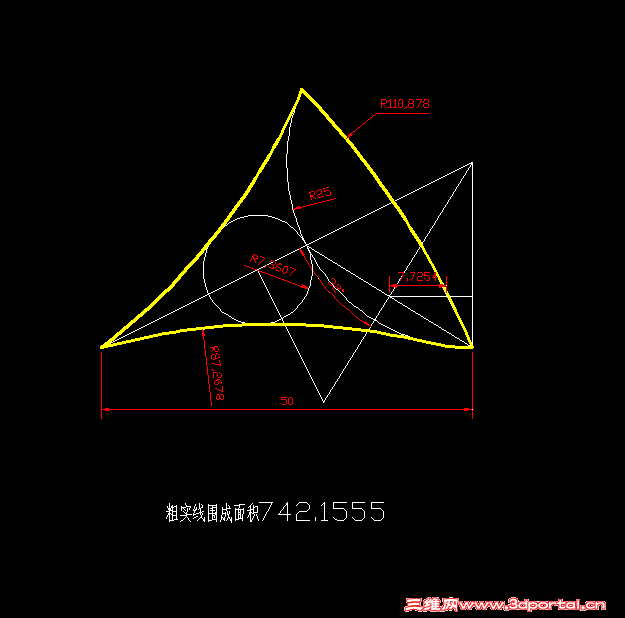

发表于 2016-11-22 21:17:02 | 显示全部楼层 来自: 中国江苏南京
  F# X; |: B% f. T
. K% p) f" C' q. Y" A& Z11月,交作业
2 Y5 X& a( I2 j/ {
参与人数 2三维币 +30 收起 理由
2005llnn + 20 四等奖
woaishuijia + 10 参与鼓励

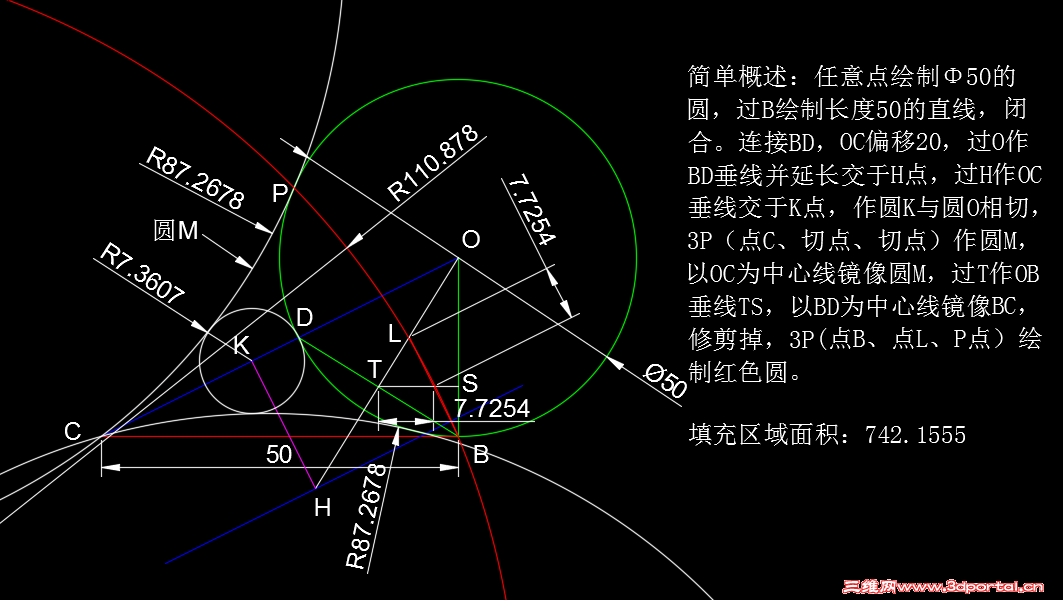

发表于 2016-11-23 21:38:23 | 显示全部楼层 来自: 中国香港
0 Y& D6 n+ P  v5 l& V
: F/ |) g: ~2 B' \7 F交練習) c; K( R0 o# K3 I7 w/ K
5 e" @0 X1 ^" y# r8 K  x( x6 H3 ~9 e
% c$ f! Q! {0 |7 D0 ?
練習
練習
参与人数 2三维币 +60 收起 理由
2005llnn + 50 一等奖

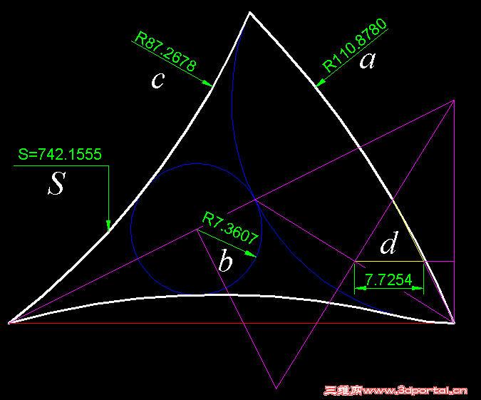

发表于 2016-11-24 11:59:35 | 显示全部楼层 来自: 中国安徽合肥
7 e: M, K7 i- K7 Y
! Y+ x4 @* Q* J& i; ^9 Z4 H$ o题目应该是有个隐含条件:距离50的两个点在一条水平线上。7 f% M0 T  S7 q: @4 m7 s
3 i% J# u. M1 H0 ?
2016年11月习题
2016年11月习题
参与人数 2三维币 +60 收起 理由
2005llnn + 50 一等奖

发表于 2016-11-24 17:40:36 | 显示全部楼层 来自: 中国贵州黔南布依族苗族自治州
5 @* Q3 K6 g3 B) A  r0 s9 N1 w. y' [# g4 ]+ I
参与一下:
6 [# _; H8 ^3 m- }4 u4 L* u: n  Q8 _. O$ Q, E
参与人数 2三维币 +60 收起 理由
2005llnn + 50 一等奖
发表于 2016-11-25 08:56:21 | 显示全部楼层 来自: 日本
( i. |. v/ Y. P5 s: P- a, D- c$ v9 i" F7 t( F1 D
不知不覺2個月過去了,參與練習。
/ S: `" a2 r: f
1 U9 N& j% e: Z4 O7 Y& y4 M+ l( _
% \. S8 ?. u" i4 v' C+ n
参与人数 2三维币 +50 收起 理由
2005llnn + 40 二等奖
发表于 2016-11-25 10:21:35 | 显示全部楼层 来自: 中国江苏苏州
本帖最后由 woaishuijia 于 2016-11-30 05:30 编辑 ; `7 O7 b$ p3 q8 d
8 s5 M0 z  e: j! H* ?参与11月份综合练习。
9 ~8 \. l' U" \2 u
参与人数 2三维币 +60 收起 理由
2005llnn + 50 一等奖
