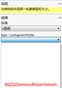

[求助] solidworks 结构构件列表空白,只显示分类项
发表于 2016-11-22 13:55:22 | 显示全部楼层 |阅读模式 来自: 中国辽宁沈阳
安装
主题分类用于问题归类:
位置是正确的,能显示分类项,就是不能显示具体对应型号,实际打开文件件里面都有
下拉列表为空
下拉列表为空
发表于 2016-11-22 17:04:39 | 显示全部楼层 来自: 中国河北唐山
你直接打开试试,如果打不开就是版本不对
发表于 2016-11-23 08:45:35 | 显示全部楼层 来自: 中国辽宁盘锦
按你的搜索位置调整下几级目录
发表于 2016-11-24 09:19:53 | 显示全部楼层 来自: 中国江苏扬州
2015有时会遇到过,重现几率比较小,还不知道问题所在。解决方法:重新选定其它型材再选择需要的型材,然后选配置就会出现。
发表于 2016-11-25 12:39:03 | 显示全部楼层 来自: 中国安徽蚌埠
零件是否是SLDLFP,格式的?
发表于 2016-11-28 18:33:10 | 显示全部楼层 来自: 中国北京
目录层次不对
发表于 2016-11-28 18:34:11 | 显示全部楼层 来自: 中国北京
标准-类型-具体型号,得按照这个目录层次来,不然就不行
