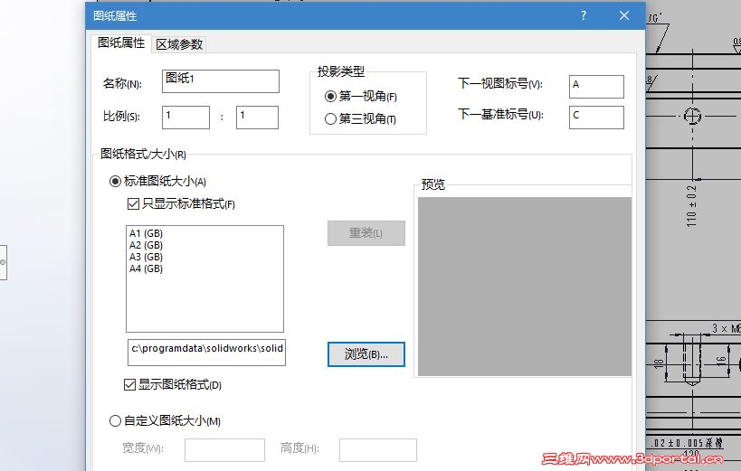

哥哥们 我有一些工程图是别人发给我的(可能是打包发给我的工程图模板不是我想要的)怎么才能替换成自己做的模板,因为我想调用一部分零件加入我的装配体,并且改了零件明后图纸里面的零件名还是原先的并没改变    ,怎么才能改变。
发表于 2016-11-24 14:14:49 | 显示全部楼层 来自: 中国河南新乡
在工程图上右键单击属性,选择“标准图纸大小”  ,浏览自己的模板,即可替换,替换的模板后缀格式是:slddrt
