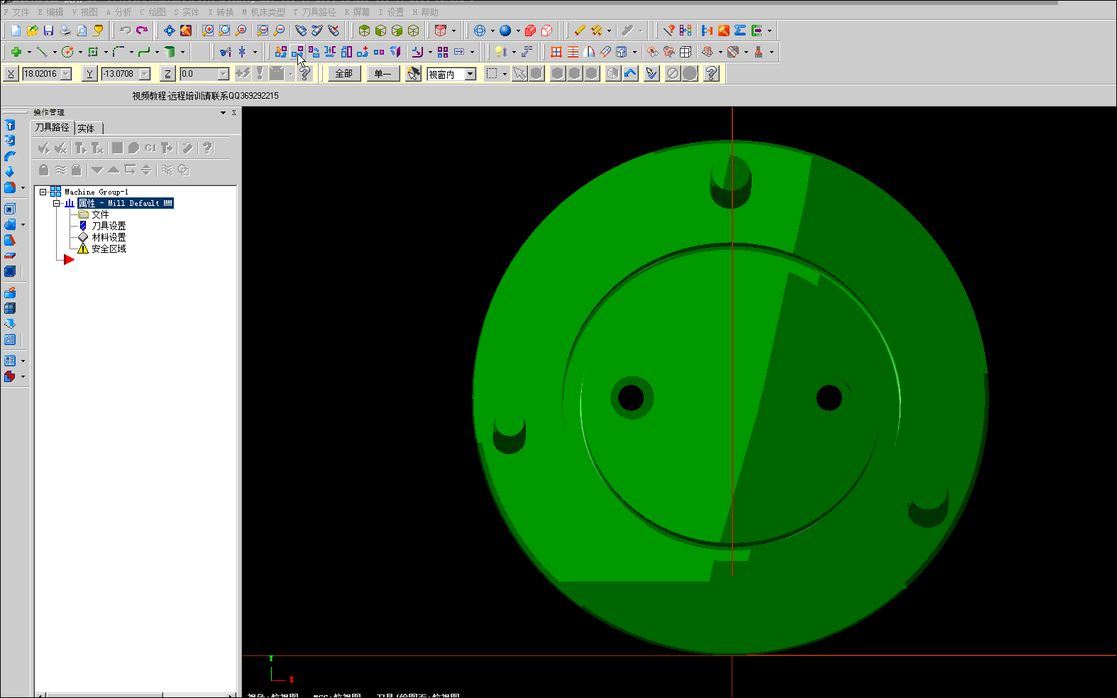

5 `  W2 B( I8 W& l客户给的3D图档,现在位置有点不正,怎么才能摆正他,谢谢,急急急!!!* B/ j, Q7 `7 z: C
# P7 Z3 ?  z5 \  j1 i) j
1.我想把上两的两个沉头孔放在一条线并与X、Y平面垂直,
9 _- b# g( J8 C' ^2.我想把上面的那个斜面放平与X、Y平面在同一个水平面,并放正。谢谢大神们帮忙!!!

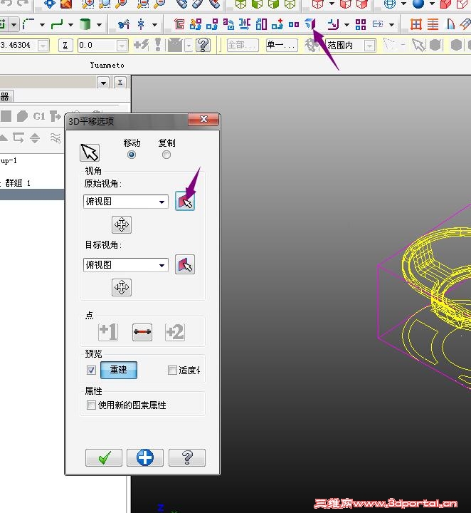

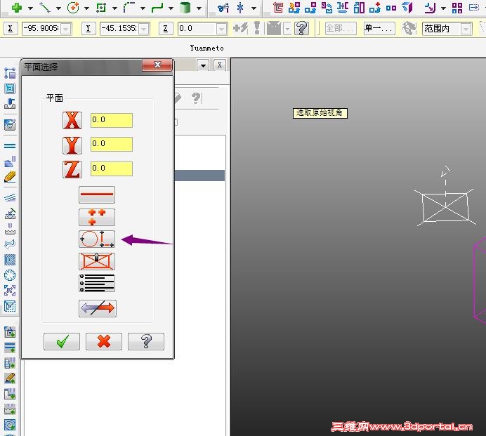

1 O4 A9 J1 B! ~& R( x1 r 2.jpg ) x- ~* P6 W& Z2 Q
按照第2个图选择要当做平面的面,然后一直确定

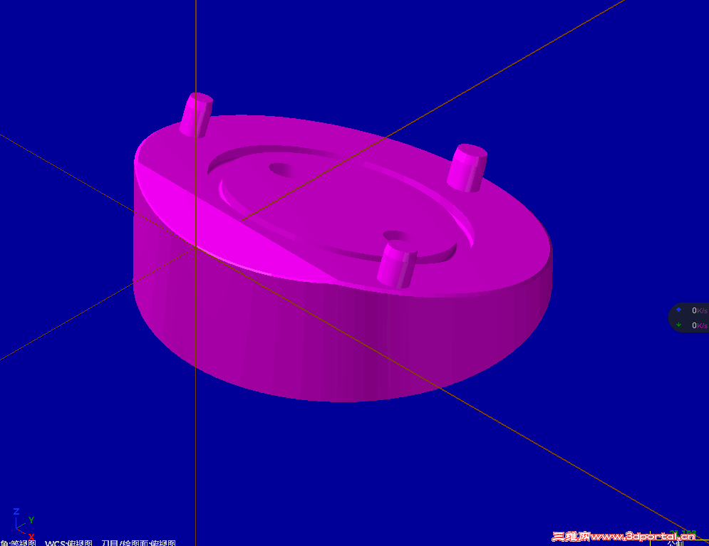

看看这是不是你想要的效果 是的话照做就好了   授之以渔

看起来效果应该是的,
