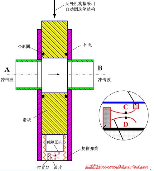

某机械机构初步思路
1.     实现思路
我有一个机械机构,示意如图,工作状态有两个,一种状态是通过“滑块”隔离A、B孔;另一个状态是使A、B孔处于贯通状态;两种状态通过“簧片”触点C、D的分合来反馈至外部电路;“滑块”的动力源拟采用自动圆珠笔的结构模式,也即按下时,A-B贯通,再次按下时,靠下面“复位弹簧”使滑块向上复位,使A-B口隔离。
2.     技术要求:
能够在各种复杂的电磁、振动、冲击、高温、低温环境下工作,工作可靠性要求高。
3.     疑问:
1)思路是否可行?
2)设计中应该注意什么?
3)参考设计资料应该如何获取?其他望各位高手指点!

设计两个O形圈的意图是什么?1 ^9 b6 e2 A1 B) J! [/ Q

) e- r2 i) u5 W# i6 p设计两个O形圈的意图是什么?
+ L- D. O8 f: w% I) R  b, I: n- j
防止冲击波能量(火工品火焰)进入滑块和外壳的缝隙内

1、一般手动阀可以在各种复杂的环境下可靠的工作,稳定性很高。- M, P# i! H9 r# W
2、液压手动转阀可以达到你的各种要求,你可以参考这种转阀结构。
0 K. }$ t' {/ x3 F3、电信号可以在转阀外部取得。比如使用两个接近开关,取转阀手柄旋转位置信号即取得通断信号。
' i2 \' m3 x) P6 D4、我认为转阀结构比你的结构好一些。2 V- s1 m$ C* W* q+ w
以上供你参考。

- `- z0 L; k8 \" f您说的转阀是什么样子的,是那种带类似涡轮蜗杆结构的吗?
/ y' o" ~  T2 R! k3 l" n  T: L6 S就是家庭常用的不锈钢球阀结构。
