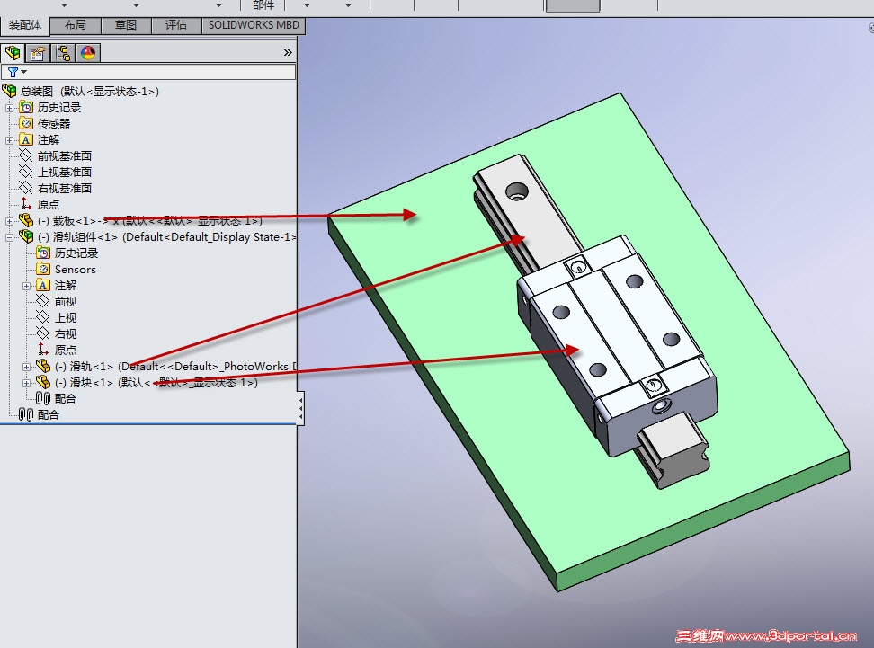

  请问下各位,SW在顶级装配模式下,如何可以用移动命令或者三重轴移动命令移动子; r. j( v1 u- y9 c, K$ @! F8 r
装配下零件的位置,而不用分别进入子装配编辑模式下进行,谢谢!
1 T  D: R$ Q/ L! l8 O. V  1,如下图所示,所有零件都为浮动,没任何配合及固定,且零件间也没任何外部+ r* E2 I! z6 x8 N
引用; E. m. w' m5 r# l# n

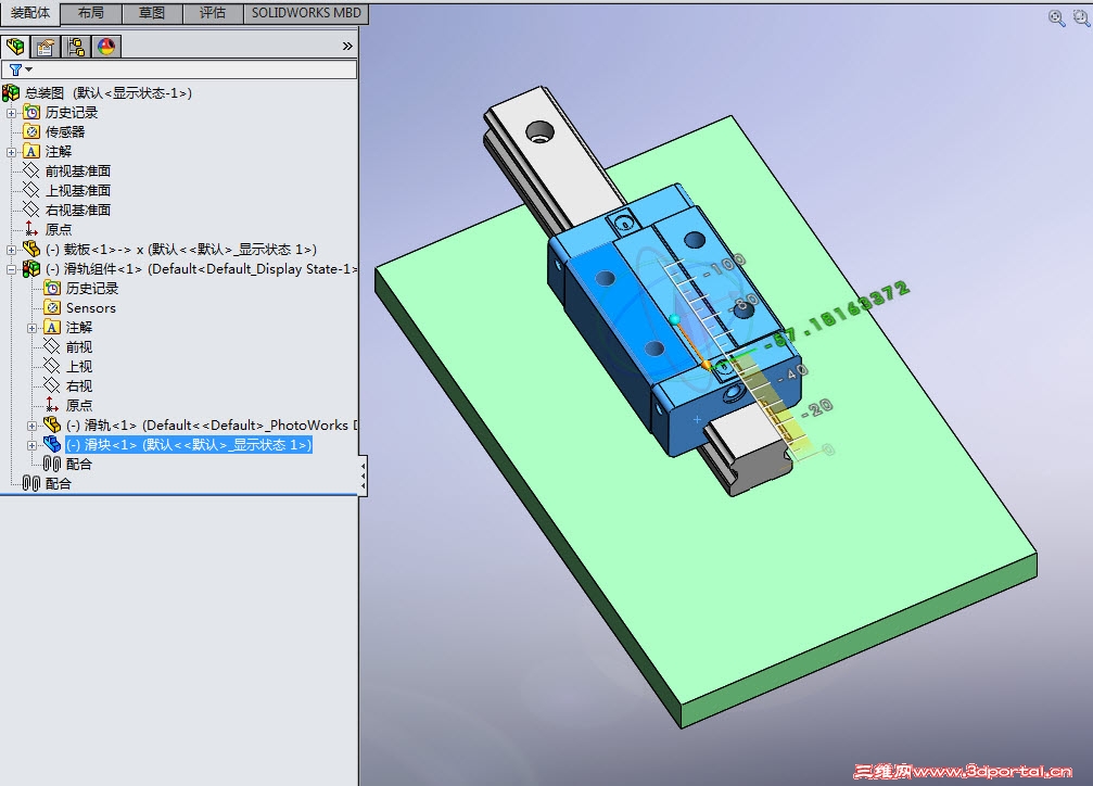

  2,在总装图模式下,不进入“滑轨组件”编辑模式下,选中零件“滑块”用移动或者$ d- x7 f0 Q, X; b
三重轴移动命令,对其进行移动时,是整个“滑轨组件”子装配的位置在移动,而不是8 v8 `6 A% T" [% w9 i
单个零件“滑块”的位置移动,而“滑轨组件”子装配下的其他零件位置不动。请问下
. S) @" }; R% D6 U4 r# ~! a如何才实现这种移动,谢谢!

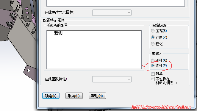

& W3 y- _% K6 G3 d" V滑轨组件的属性选柔性
 楼主| 发表于 2016-11-28 15:28:25 | 显示全部楼层 来自: 中国广东深圳
jinqin11 发表于 2016-11-28 15:22
5 [6 ]8 \/ i0 {# p6 J5 y5 c滑轨组件的属性选柔性
/ R' s3 i& n! N0 i
谢谢指点,,确实可以,,自己平时画图天天用柔软,,一下短路没想到,,哈哈,
