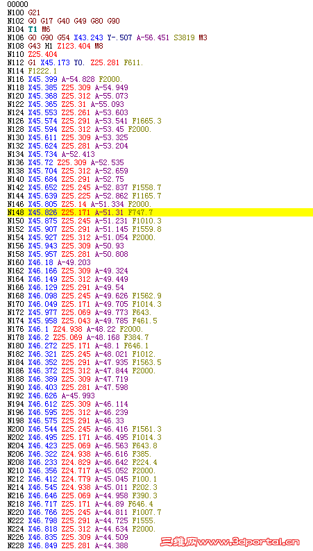

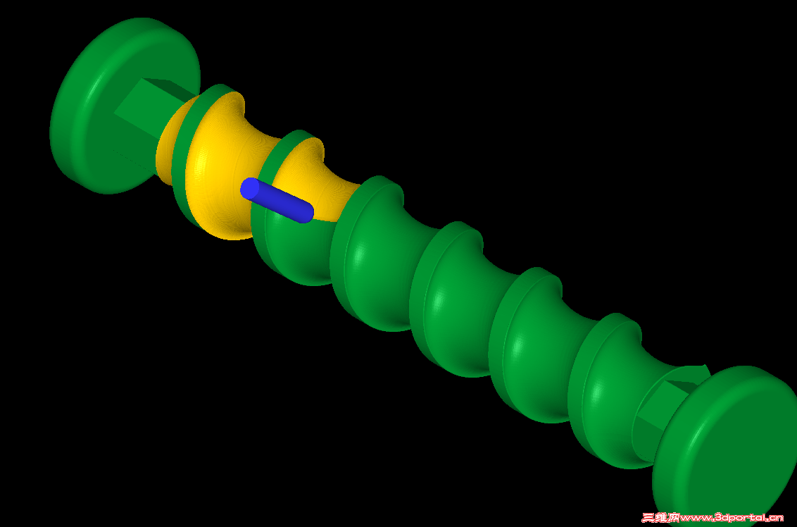

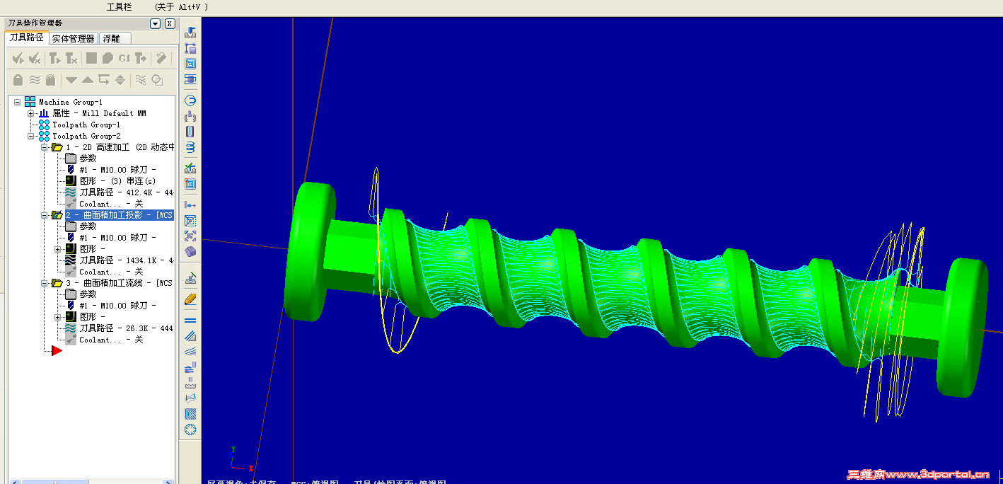

有没大师用替换轴上加工过,帮忙看下我这个是什么会事,谢谢.这是一个替换轴刀路,在软件里看是没问题的,也能后处理出来,代码看起来还有点像是做4轴加工,又刀路软件看那道路是错的,还有最重要的是,找机床上加工出来的不知是什么东东

发表于 2016-11-29 16:20:20 | 显示全部楼层 来自: 中国上海
CIMCO 没设置罢了~~至于加工出来很奇怪...你也得确保你的后处理旋转轴设置跟实际机床一样才行.
发表于 2016-11-29 16:28:29 | 显示全部楼层 来自: 中国广东佛山
是要这样的效果????$ l/ v& ?* m. S# F  s
发表于 2016-11-29 16:35:56 | 显示全部楼层 来自: 中国广东佛山
程序这样,不知道对不对。9 V/ a7 d. \7 v2 T( ^1 v
 楼主| 发表于 2016-11-29 18:34:35 | 显示全部楼层 来自: 中国上海
LGLFLGLF 发表于 2016-11-29 16:35
' f: |2 e9 a5 Z5 w7 m程序这样,不知道对不对。
$ k0 c) @' W. _- ^, r  `你有没用VT防真或用真机床试过?这样是看不出来的
 楼主| 发表于 2016-11-29 20:19:35 | 显示全部楼层 来自: 中国上海
路过不买 发表于 2016-11-29 16:20
( H8 v8 }) z9 w$ X  n6 yCIMCO 没设置罢了~~至于加工出来很奇怪...你也得确保你的后处理旋转轴设置跟实际机床一样才行.
( r# k* u. ^  Z& j3 W) Y老大,比喻我这个工件,我的机床4轴是在X轴方向旋转的,要点么设置?我现在这个设置是不行的,后处理出来加工的不知是什么东东,老大帮帮忙,谢谢
