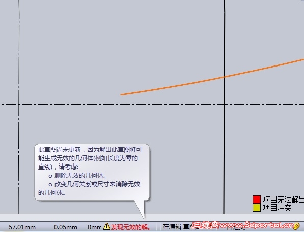

  j% B1 B3 U" e/ b6 P9 x% L4 X' u" [用solidworks划齿轮渐开线(方程驱动曲线),之后我想剪裁在齿顶与根之间,但是一剪裁,就出现错误提示,如下图
' I6 Y3 Y5 z# @% [: p4 e6 E之前做过另一个都没问题,那个基圆大于齿根圆,这个基园小于齿根圆,是这个问题吗?但是无论从齿顶还是齿根处剪裁都会出现错误。有谁知道为什么吗?% T5 j& p6 x8 e6 W$ y

剪裁需要有剪裁线的
发表于 2016-11-30 15:32:53 | 显示全部楼层 来自: 中国江苏常州
另建一个草图,投影后再裁剪

% i( b' Y$ {9 L; }, E" q* {怎么投影?

" s! X8 u0 d$ Y! `6 `" R5 E' m有啊

按三楼,用草图工具“转换实体引用”,如还不会传源文件,帮你做。

  C0 q9 o3 n6 ?' d* ~' N恩恩,会用,谢谢
