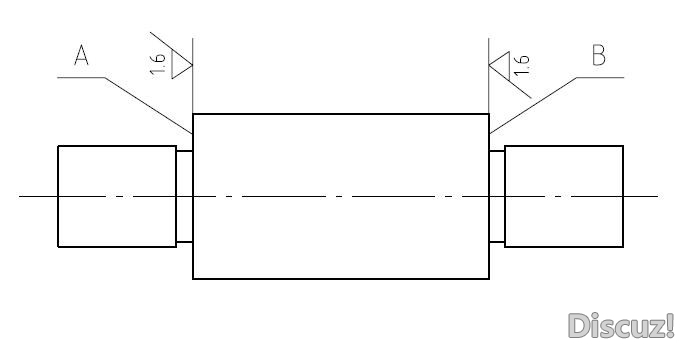

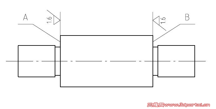

[求助] 编这根轴工艺的时候,A和B面需要放磨削余量吗?
发表于 2016-12-2 14:38:05 | 显示全部楼层 |阅读模式 来自: 中国上海
本帖最后由 长江浪子 于 2017-1-1 16:32 编辑 & ]1 w* N/ V! y& {9 D
1 |' y1 {2 k, ]7 }# A编这根轴工艺的时候,A和B面需要放磨削余量吗?

发表于 2016-12-7 13:10:29 | 显示全部楼层 来自: 中国江苏苏州

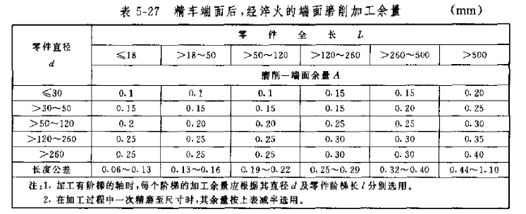

& f7 {7 N; F; O& E) Q9 m; J% z9 U5 q9 I. H" ~& Y
留多少,可参考《机械加工余量手册》,有资源下载,就在本版。
1 t3 C5 O8 {  t. G) ehttp://www.3dportal.cn/discuz/fo ... 0%C1%BF%CA%D6%B2%E1+ \1 Y- V9 C0 Y* ]$ \
渔樵 + 2 感谢您解答了求助的问题。
发表于 2017-10-30 09:44:35 | 显示全部楼层 来自: 中国广东深圳
一般留10丝左右,如果车后热处理考虑变形就要求多留些。同时在这个位置有垂直度公差的。这种方法工厂称为“工艺保证”。
) U' {( S' n# c% m; i" E( b0 M8 T: W楼上的表格参数很好!
渔樵 + 2 鼓励积极应答和参与的回帖。
发表于 2017-11-17 16:45:47 | 显示全部楼层 来自: 中国天津
必须磨吗,端面用槽刀切一下不就平行了吗
