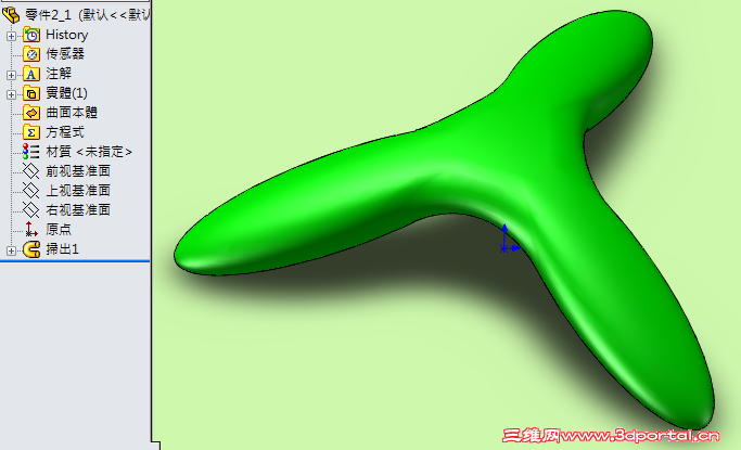

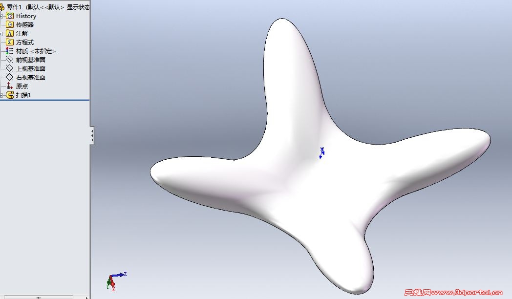

特征建模
主题分类用于问题归类:
分享跟豬大學習的傑作,有興趣的扫扫看!
2 u2 `6 T1 c; G9 w* Q" U* E異形沒問題,對稱形的就更簡單了!0 L( K* \. g' \/ ^% `) c

明明是星爷的抓*龙爪手
 楼主| 发表于 2016-12-8 09:06:54 | 显示全部楼层 来自: 中国台湾
竟然沒人試掃
发表于 2016-12-8 12:58:31 | 显示全部楼层 来自: 中国台湾
不是沒試  一點頭緒也沒有  腦筋打結了

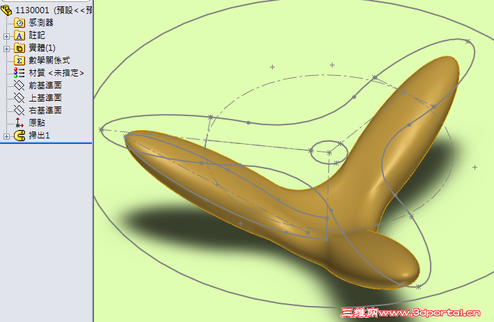

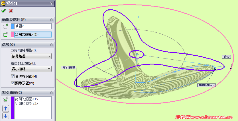

提供豬大的原始資料參考了!/ f4 n/ u/ Y' C! L5 U
0 ^1 u7 L5 P' {& [
; d' u3 D$ x6 u# k 3.png 0 v4 l0 X5 h0 D

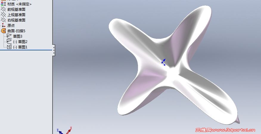

发表于 2016-12-11 10:28:58 | 显示全部楼层 来自: 中国安徽滁州
梁大赐教一下,我这搞出来太丑了
新建文件夹.rar
911.37 KB, 下载次数: 13

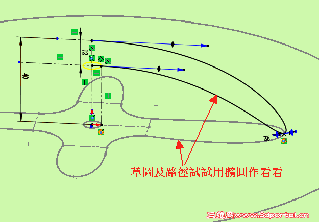

13993359550 发表于 2016-12-11 10:285 T- _" S4 k  V
梁大赐教一下,我这搞出来太丑了
1 M0 j3 I( t: y- V' @" E
善用橢圓的幾何特性!
" B9 l, E, ]7 I, T" ?! y+ B, I& o; H+ \" I
! Y' E  H/ l0 t/ w4 z& G( ] 4.png

13993359550 发表于 2016-12-11 10:289 ~' t; l2 u# k3 g2 {, y# `, I3 X
梁大赐教一下,我这搞出来太丑了
/ y' {  g8 `; v* e
橢圓試了嗎?有問題再討論了.

ryouss 发表于 2016-12-12 10:25* H, M6 ^; Z. U* ]/ y. J" {
橢圓試了嗎?有問題再討論了.
5 N9 Y' H# f4 T) q! B; O" V试了,还是那个样子,就是曲面能够光滑一点

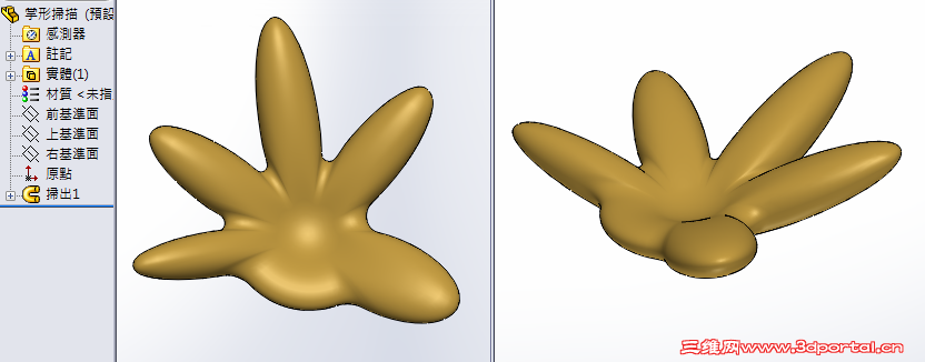

13993359550 发表于 2016-12-13 08:00+ u/ H' M+ F6 g/ }1 I
( ~3 X$ _; I1 Z% l' i, E* J10#附檔修改的
: T7 O% O6 V1 P9 X( U( R+ ~' u5 c' ?: v% U
5.png + L" z$ F+ f' e2 W% O1 I
: R% E- ^5 p% w4 N! N6 i+ `
( A, x2 Z2 ?) f$ P0 b8 n1 X( x 零件2_1.rar (580.67 KB, 下载次数: 22)

ryouss 发表于 2016-12-13 18:331 O0 F! [1 h: Z; Q# j
10#附檔修改的
& N- k/ z$ ?2 M感谢梁大耐心指导,领会到之前没有完全约束!这下好了,交作业了
: c/ s5 j0 i9 z. |* |$ Q1 ]10#附檔修改的
4 |( `: d2 `: w5 k- R) ?. s我下载你的源文件,你那引导线怎么选上的,我把你引导线删了,再去选,就选不上了& `7 L- e& l& ]
