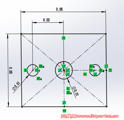

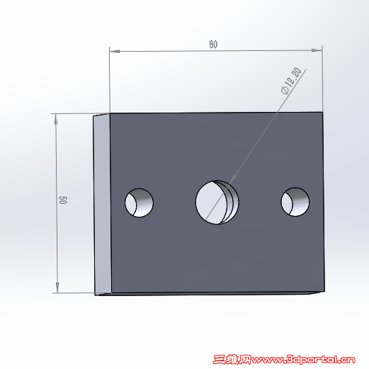

在装配体里建新零件草图单位变成这样,第一张图,模型建好后标注尺寸又是对的,是怎么回事呢!

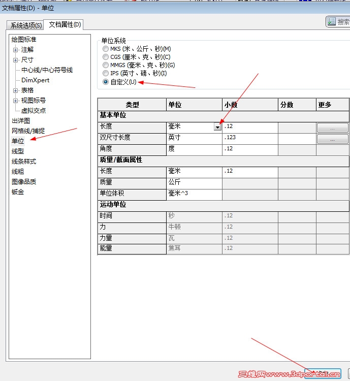

! @& V% i7 N' n( _( l' Y& p- ~% K  c  M你的单位设置是“米”了,应设为“mm”,如下:系统选项/文档属性,看图↓↓↓↓
/ e4 [7 k8 U2 f. _. u' @ 快照1.jpg $ F1 z2 q' t  E: d% F& D% Q* Q- N

 楼主| 发表于 2016-12-6 11:16:17 | 显示全部楼层 来自: 中国广东广州
5 _* h5 E/ m4 x: ]
qiminger 发表于 2016-12-6 11:13
) M- K- n) Q1 |你的单位设置是“米”了,应设为“mm”,如下:系统选项/文档属性,看图↓↓↓↓
  W0 Q* o% X4 t) H  ?
是MM啊,如果是米的话,那模型应该也是米啊,到模型就变了mm了
% [5 _  k* [. F0 K* Z9 k$ T  F0 R' _
发表于 2016-12-6 11:17:38 | 显示全部楼层 来自: 中国辽宁丹东
% n% u  p( O! K" z
sybcjj 发表于 2016-12-6 11:165 S+ l8 \1 Y! B  \% V( l
是MM啊
+ h3 |7 X/ K: ^9 ]) Z在装配体里设置。源文件可否传一下。
 楼主| 发表于 2016-12-6 11:21:05 | 显示全部楼层 来自: 中国广东广州
qiminger 发表于 2016-12-6 11:17
8 [# c# y+ w, q在零件里设置。源文件可否传一下。
- @; \0 c1 b1 ^
我的意思是只有在装配体里建零件才出现以上问题,单独新建零件就没有问题
发表于 2016-12-6 11:22:09 | 显示全部楼层 来自: 中国辽宁丹东
sybcjj 发表于 2016-12-6 11:21
1 C. y( _+ z1 S& o, W我的意思是只有在装配体里建零件才出现以上问题,单独新建零件就没有问题
, S; T% K$ z7 n3 o% d( X  ?0 m# N8 K( C
一开始说错了,应该是在装配体里,把单位重设一下,试试。

发表于 2016-12-7 11:21:12 | 显示全部楼层 来自: 中国辽宁盘锦
两者单位不一致,测量时的时候都是真实值
 楼主| 发表于 2016-12-7 16:13:39 | 显示全部楼层 来自: 中国广东广州
阿帕奇 发表于 2016-12-7 11:21; e. {9 ?1 n) l
两者单位不一致,测量时的时候都是真实值
8 [8 Z2 H3 P0 H  |" O& k! |' r& N
单位都设置是一样的。不知道是什么原因。
0 J, x! |! @: w2 I5 |1 c& A后面:零件外部保存后,打开零件发现草图又变成真实尺寸,保存。
( m! N8 q; H& Y! E" o# ^9 v1 T8 |: m  关闭零件,打开装配体,发现都变成真实尺寸了。
