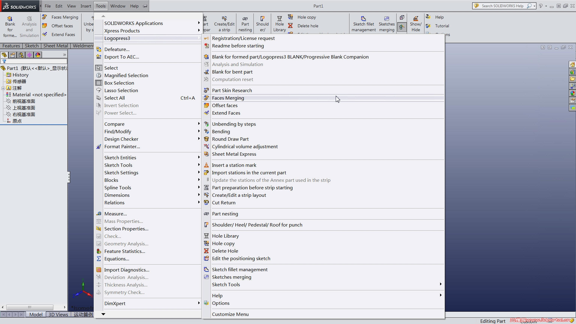

安装
主题分类用于问题归类:
Logopress3 2016 SP0.6 菜单正常显示方法Logopress3 2016 SP0.6 菜单正常显示方法  Y7 ]8 S; M" l% J0 c+ d
设置方法--控制面板-更改显示语言-格式-改成中文以外的任何一个语言格式就OK   其余的不用改的哟  6 t# u. C; V/ n5 X+ N; P, W6 z& S
英文水平不行的不要改改后SW也变英文了* ~: I5 k  t0 P* V9 U) X
5 I! y% Q# ?3 R' \& v" H! J+ E* [
发表于 2016-12-8 20:37:30 | 显示全部楼层 来自: 中国广东江门
系统Win8.1,在SW2016SP5.0下安装Logopress3 2016 SP0.3不支持,改装Logopress3 2016 SP0.6打开是英文版,参照楼主的方法,弄了一个晚上还是失败,弄不出中文。由于本人愚笨,敬请楼主供详细资料。
 楼主| 发表于 2016-12-9 06:17:53 | 显示全部楼层 来自: 中国辽宁沈阳
huzimaza 发表于 2016-12-8 20:37
0 _9 i6 G7 I  R9 B8 _  d7 x4 x系统Win8.1,在SW2016SP5.0下安装Logopress3 2016 SP0.3不支持,改装Logopress3 2016 SP0.6打开是英文版, ...
4 _% I3 \. Y# N/ n) I$ h/ \; e/ CLogopress3 2016 SP0.6不支持中文系统...就连英文菜单都有错误了...这个只是让英文菜单显示正常罢了....6 C6 ~3 T+ o/ i
Logopress3 2015 SP0.7之前是9国语言. 以后的版本改成6国语言...去掉了中文简体,中文繁体和日语....韩文还是继续支持的& j# T- o4 E- {

发表于 2016-12-9 13:23:12 | 显示全部楼层 来自: 中国浙江嘉兴
本帖最后由 licoolicoo 于 2016-12-10 08:17 编辑 3 A, C8 p9 A7 I7 T. b+ V
huzimaza 发表于 2016-12-9 10:09
3 f- Y3 ^1 d0 Q1 V4 s3 U' Y看来Logopress3 2015中文版支持不了SW2016 SP5.0,现只能退回SW2015才能解决中文问题。
4 k- n7 T& p8 k6 r3 f( [' k1 B
logopress3 2015 sp0.7可以支持SW2016 sp5.可以用的
; K3 R) M# Z% n; |; t' @" Z- {/ u' I- @3 Y1 b3 y
另外看到各位也都在用这个软件。目前两个问题:
- w+ \3 P! X; f6 B中文系统安装后,菜单有错误      -->  系统语更改,可以正常显示。
0 P# T- p$ X: b- C各菜单上的外文看不懂,特别专业术语-->  就楼主的图例,mesg中的文件将韩文修改成中文,8 T% u$ z. M+ ^3 t% n
# q; \2 |! q' e  N5 L8 `$ f# n- q
有能力的朋友试试看行不行
) M$ A* n6 F# ^6 v0 |$ }# @) z
