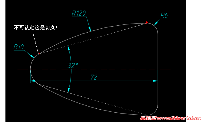

[求助] 这个图怎么画?
发表于 2016-12-6 13:44:46 | 显示全部楼层 |阅读模式 来自: 中国广西南宁
画图
主题分类用于问题归类:
感觉不知如何确定圆的切点啊,有几何解法吗?
3 k  i- S+ n" o4 f* d9 h5 Z+ s) c% _( G6 U1 M$ Y3 \7 C
求助.PNG * m# L  X8 V# a  z7 K2 B/ x
- f; h: q4 G3 Y6 ?' a% E0 F
woaishuijia + 3 鼓励有意义的求助或讨论的主题。
发表于 2016-12-6 20:04:27 来自手机 | 显示全部楼层 来自: 中国广东
还真不容易,比较直观的几何性质是三个圆的外位似中心共线(就是那条虚线,大圆与两个小圆内切,两切点就是外位似中心,这条虚线还通过两个小圆的外位似中心),但貌似没用到这条性质。目测应该需要转一下图,转成线与角度的问题,然后就可以把圆去掉,应该需要计算吧。

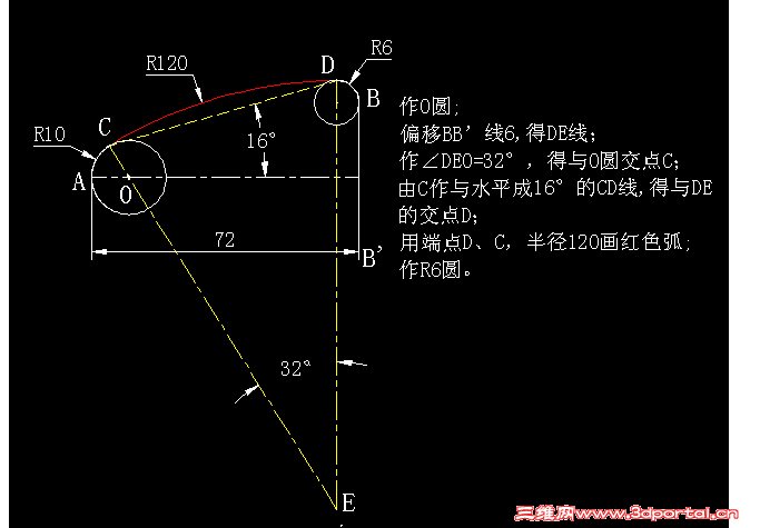

发表于 2016-12-6 23:43:42 | 显示全部楼层 来自: 中国江西南昌
- T& T. }' ?) l# A7 U6 ]7 w

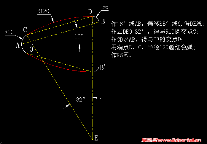

3 ]6 g0 ~3 y5 G4 Z+ q8 q确实有点麻烦!
$ U" f1 `. w7 p) P. Q8 Z1 f. v' c这样画应该可以:
' \2 p: `7 N! u6 I7 n; d7 T; Y 9B.PNG
2 t+ N$ H% p* Q

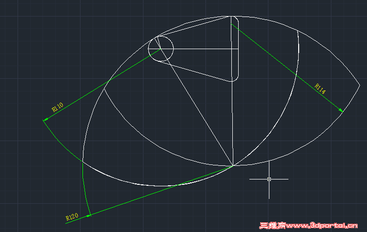

看看这个一象

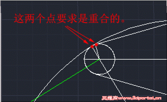

 楼主| 发表于 2016-12-7 17:23:16 | 显示全部楼层 来自: 中国广西南宁
tlptlp999 发表于 2016-12-7 15:20  X* V4 W# e, U$ w6 m
看看这个一象
! `$ ^0 b& f' ?$ l, M3 y& }4 [5 `
这个好象不正确哦。
2 K/ I1 u- U4 \* j$ {% P  S 1207.GIF
  Q: {  m3 T1 }8 L2 f  L2 b# k$ l, n8 y" V; ^7 _7 z& T
发表于 2016-12-8 10:44:47 | 显示全部楼层 来自: 中国江西南昌
# f/ c8 I3 ~  K: y# @认定上图中的红点为切点是没有根据的,只是猜测而已(貌似切点)。, X( U2 i) k( o* q. I( h
下图的作法可以参考:
1 g" ?7 ]! g. `' z 9B.PNG , N) F3 F, _; Y" z/ N

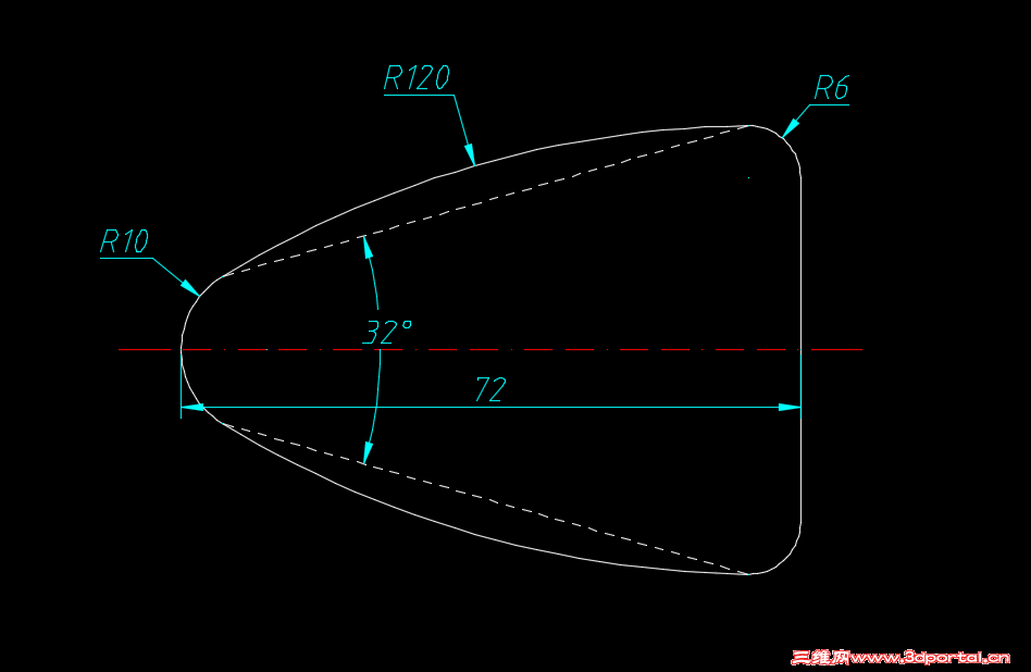

 楼主| 发表于 2016-12-8 13:21:45 | 显示全部楼层 来自: 中国广西南宁
/ D! U* I+ j" C* b$ K5 o. Y

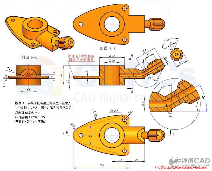

oxm44 发表于 2016-12-8 10:44
* J/ P1 s. s) v: c认定上图中的红点为切点是没有根据的,只是猜测而已(貌似切点)。
, u# [# Z8 A& T下图的作法可以参考:
) O2 o# b2 d6 q- r这个题是从下面这个建模图中提取出来的。大师可看一下。如果虚线端点不是和圆切点重合的话,就没什么难度可言了。我当时也是按大师这个思路来作的草图,但最后建模得到的体积与标准答案不对。(后来用约束来作的)。我觉得这样理解:R120圆同时与R10,R6圆相切,切点连线(虚线)与水平线夹角为16度。更符合题意,且只有唯一解。
2 H& {% U: M6 z% t! M+ o& p: Y* B$ f. h- L  |
41.jpg ) \! \1 S7 j1 o) z$ n4 G% S

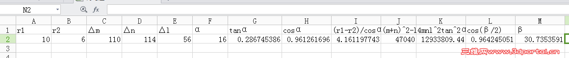

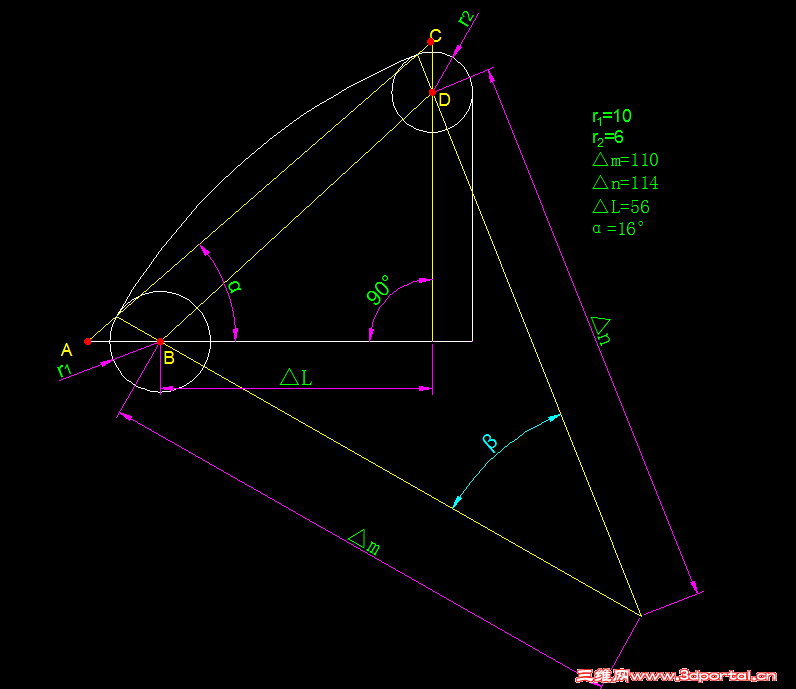

发表于 2016-12-8 20:43:29 来自手机 | 显示全部楼层 来自: 中国广东惠州
$ }7 Y- ?, G& ?: \4 A+ j% _9 O. L6 I9 t5 c  p* r4 m9 m+ {

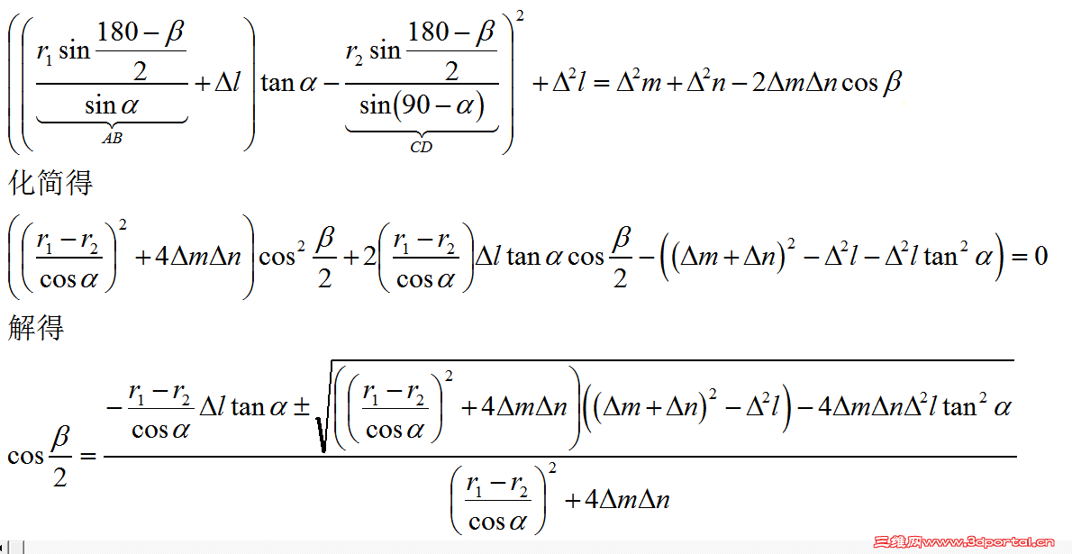

* x- ^3 y3 k' X5 R  o' j" @9 M
3 d! R: z/ G9 w 10.png 12.png
& U: \# g. C9 j& h! F0 ^% v9 u& R, e, ]1 c& i+ H7 e) \& B
) [0 c3 ]5 P& G4 X5 s+ |( t
练习题1.zip
2.06 KB, 下载次数: 10
woaishuijia + 5 感谢您解答了求助的问题。
发表于 2016-12-9 08:30:51 | 显示全部楼层 来自: 中国广东惠州
知道β角度就容易画出来了
