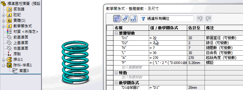

[分享] 兩端閉合圓柱彈簧_參數化
发表于 2016-12-7 10:02:01 | 显示全部楼层 |阅读模式 来自: 中国浙江嘉兴
安装
主题分类用于问题归类:
簡單的參數化提供參考.
9 \/ I7 Y/ D/ v" x; _" R
) o* d! p0 ]# |) @- I8 p0 N# \
& L/ u3 j" c2 ^, ^1 I
( ?8 f) ?; b% u. e6 i
7 D" ], A4 l# n( a8 v 兩端閉合圓柱彈簧_參數化.rar (786.07 KB, 下载次数: 45)

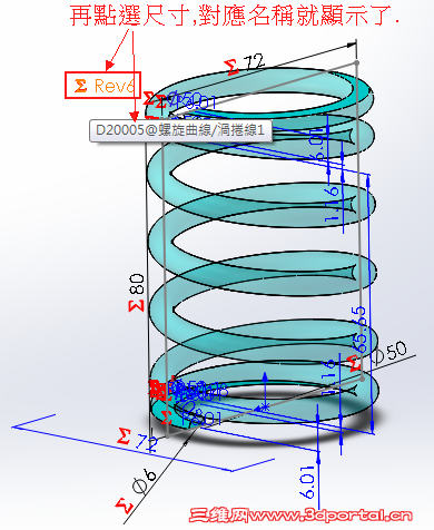

非常实用的例程,谢谢梁老师分享~~方程式控制可变螺旋线的参数表真是深奥,不知梁老师是如何获得的螺旋线参数表中的,链接尺寸名?' g' N( x9 P( w2 K& j6 t8 M4 s8 ]: b5 r
 楼主| 发表于 2016-12-7 11:28:41 | 显示全部楼层 来自: 中国浙江嘉兴
本帖最后由 ryouss 于 2016-12-7 11:39 编辑 9 H& I2 x6 R* _. r7 v7 `
qiminger 发表于 2016-12-7 10:29
4 Z5 y% c9 C1 z  a3 I6 p& V& q& w非常实用的例程,谢谢梁老师分享~~方程式控制可变螺旋线的参数表真是深奥,不知梁老师是如何获得的螺旋线参 ...
9 @5 ~" _% }2 j7 O( F0 W. P$ v
如下參考+ w/ K! L0 M! B6 _+ }; D
. G  {. K- `3 |, g& o- S8 }

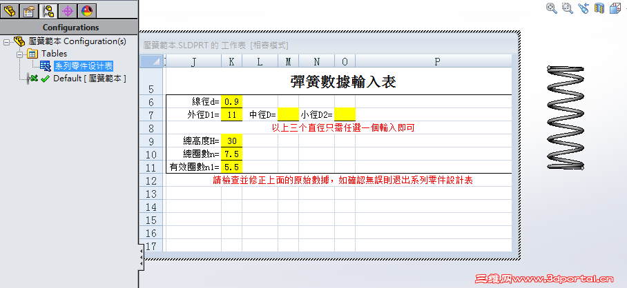

下载大作试了下改尺寸,改后要点一下红绿灯。
发表于 2016-12-9 08:00:04 | 显示全部楼层 来自: 中国台湾
0 `! y# q1 h% S* p
文惠 发表于 2016-12-8 19:35
' _* m: }! x- o  V7 |4 _2 T2 t; [下载大作试了下改尺寸,改后要点一下红绿灯。
7 o' C+ o: D5 @" Z3 u8 R
早先不老叔也分享過一個全參的壓簧範本,
6 n2 g$ s  g/ ]. g; y, Z8 e1 l要避開您說的這個問題,不妨使用設計表的方式來做就可以。

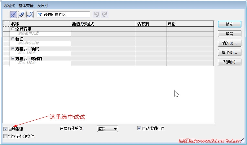

发表于 2016-12-9 10:39:44 | 显示全部楼层 来自: 中国辽宁丹东
9 }4 }& Q: r& g0 E7 W下载大作试了下改尺寸,改后要点一下红绿灯。
5 F+ X. |* Q' s: Z朋友,可以自动重建的。
  a% _  B" x$ ^7 C, A* f5 X7 b1 q/ D$ g

/ n* }# M/ g+ u5 Y确实可以,多谢大师指点。
