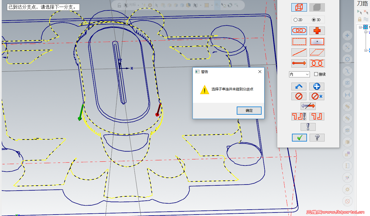

[求助] 串联出现分歧点问题 求助
发表于 2016-12-11 10:23:58 | 显示全部楼层 |阅读模式 来自: 中国河北
与没有大神教一下
 楼主| 发表于 2016-12-11 10:29:54 | 显示全部楼层 来自: 中国河北石家庄
怎么解决! I. C6 ?: _- ?% S7 ?
发表于 2016-12-11 20:06:42 | 显示全部楼层 来自: 中国江苏苏州
肯定有缺口,或者你提取了两次边界,有重复或者缺口!仔细检查!
发表于 2016-12-12 08:07:38 | 显示全部楼层 来自: 中国江苏苏州
楼上正解!建议将线条移至另一图层检查!
发表于 2016-12-12 11:33:47 | 显示全部楼层 来自: 中国广东深圳
不是有删除重复线的命令吗?鼠标一点就搞定
发表于 2016-12-17 20:27:07 | 显示全部楼层 来自: 中国台湾桃园市
創建邊界有時會出現此狀況 主要看你創建邊界的目地是什麼 若不影響你的結果 直接加大串連公差或許能解決你的問題
