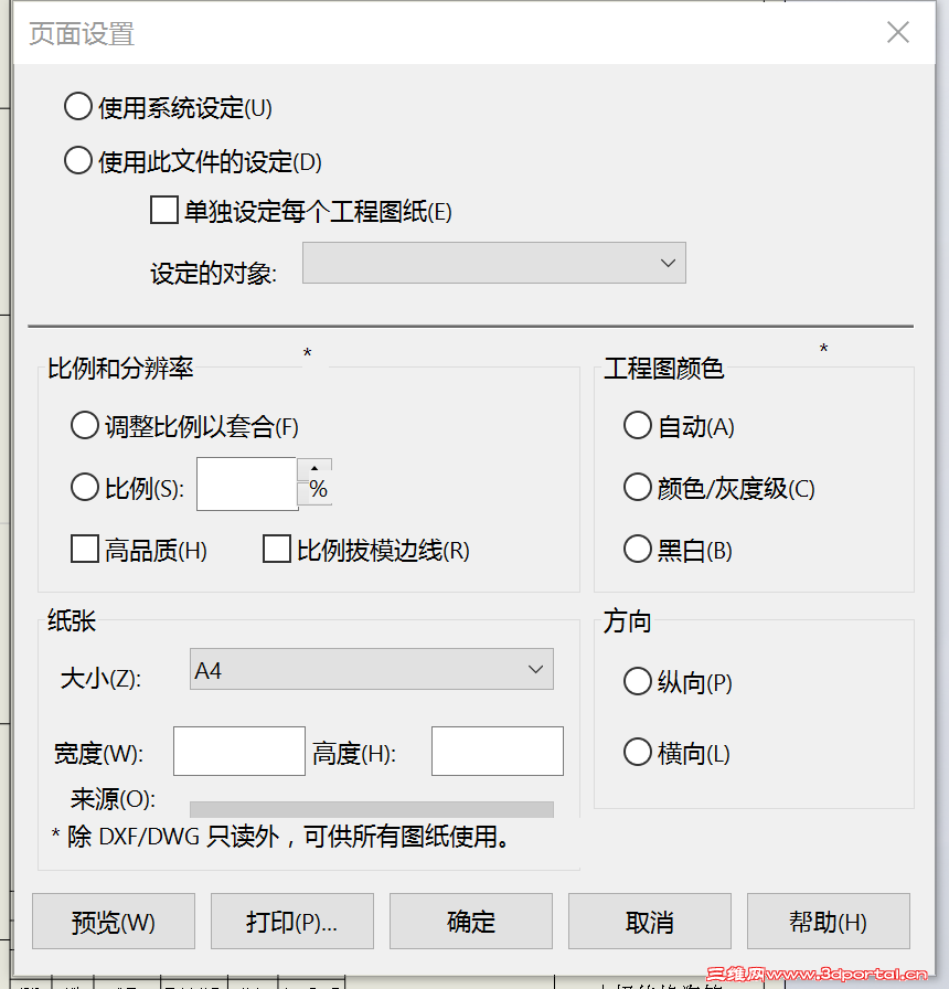

今日突然遇到这个问题,页面设置变成这个样子,里面的默认项都为空,多出三个“*”,点预览没有反应,点打印没有反应。. \: A' B# i0 K( C. w, m. w
将软件卸载重装,还是这个样子,将安装目录卸载重装,也还是这个样子。+ c; L7 r, k1 a& r, O
有办法解决吗?请大侠指点。

你到打印对话框看看,你选择了哪个打印机类型,页面设置与所选择的打印机类型有关。

0 Y" T7 p5 Y. W& H; E2 O" a% i刚试着新了一个文件,发现没有此问题,而这个问题是出现在一个特定的文件模板中,很是奇怪。
