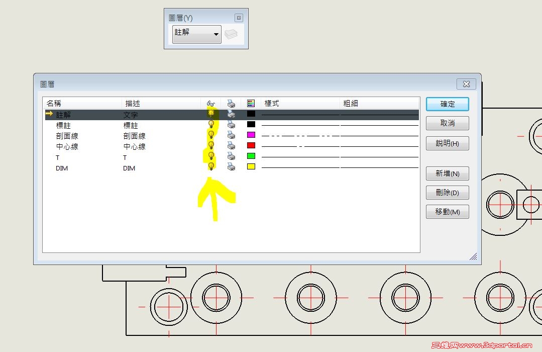

请教高手,SW中可以把图层隐藏吗?

這不需要高手,我來就可以~
5 [) x/ I5 ~4 L4 G6 u( ~8 h$ f. a 21.PNG

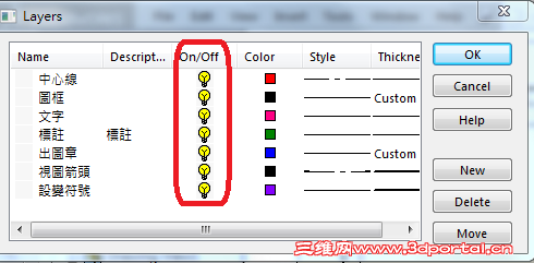

发表于 2016-12-13 15:52:48 | 显示全部楼层 来自: 中国台湾
擷取.JPG * e& M7 e6 U7 Z
 楼主| 发表于 2016-12-13 18:09:19 | 显示全部楼层 来自: 中国江苏苏州
gt.adan 发表于 2016-12-13 15:31
! s  k+ I* G6 X! {; E% Q; w# w這不需要高手,我來就可以~
: f! e. B2 y9 v  `0 Z' x) S( f
非常感谢,我用的是SW2014,在这个窗口下Off层后,工程图中还是看得到该层的线啊
 楼主| 发表于 2016-12-13 18:10:05 | 显示全部楼层 来自: 中国江苏苏州
% @; p7 }# _8 o5 @& ]4 I' u非常感谢,不过我的层管理界面不是这样的。 这是SW2014?
发表于 2016-12-14 10:55:54 | 显示全部楼层 来自: 中国台湾
1.是的,我用的是2014的版本( x  ], \( V' l4 b
2.4樓的回覆,我不知道他在寫什麼。只要有指定圖層,就一定可以隱藏,和什麼模型投影無關。
 楼主| 发表于 2016-12-14 11:23:26 | 显示全部楼层 来自: 中国江苏苏州
gt.adan 发表于 2016-12-14 10:55. F# _2 l  Q8 m* t' T
1.是的,我用的是2014的版本
, k* s; Q4 y* u2.4樓的回覆,我不知道他在寫什麼。只要有指定圖層,就一定可以隱藏,和什麼 ...
2 m# l+ C# E- H" z% P; T2 U
非常感谢,
! k% S7 n) Z/ G: h我在用SW2014出工程图。有些线希望不显示。我的想法是把不想显示的线设定到某个层,然后关闭这个层,这样在工程图中就不会显示了。可惜,我这么做好像没有效果。
