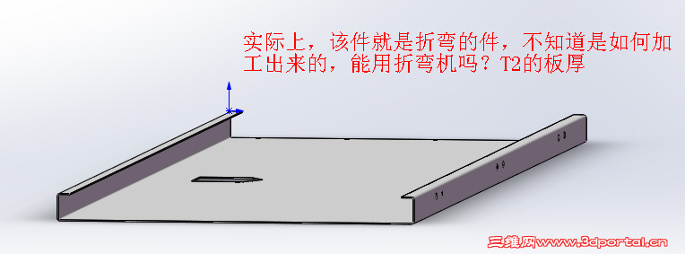

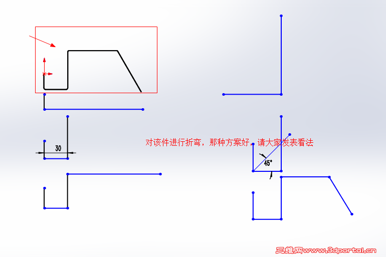

请大家看看一下哪个折弯方案好一下。说明优缺点& |$ D( V( G) Y, S9 J

# b, D; |( |; i5 z% K/ v第一种 直接就能折,如果能折就直接折  省的在焊接一次9 C. t  v  \& o
钣金  钣筋   每个弯都是一到筋  弯越多 强度越好    但是精度不好保证   这要根据你加工工艺 取舍+ n7 O+ Q6 M" {# r+ A# g( g9 y3 n4 E

发表于 2016-12-14 15:40:11 | 显示全部楼层 来自: 中国辽宁营口
第二个折弯顺序,折弯刀根本深不进去。
) x5 C7 K1 d9 k3 ?第一个折弯顺序,折弯刀能做到,但工人操作麻烦。
( Y$ `8 b$ u2 P( y. v: F

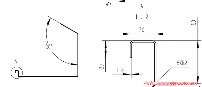

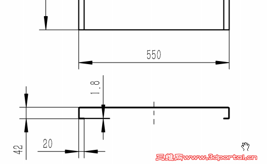

 楼主| 发表于 2016-12-14 16:09:40 | 显示全部楼层 来自: 中国山东临沂
不好意思,问题没说明白,现在把图纸图片上传了

发表于 2016-12-14 17:29:05 | 显示全部楼层 来自: 中国上海
这样的结构在折边机上操作比较麻烦,以前我通常是在液压机上使用通用模具压边而成。3 H, O4 x- S" J+ B* L( W
顺序是:折小端20边--折小端30边(折边工具设计成缺口形式变于让边)--折反向边--折120度角--折90度角。
* N- R8 |0 m# x5 C( a, v! A通用模具设计时考虑到限位,并可以调整。

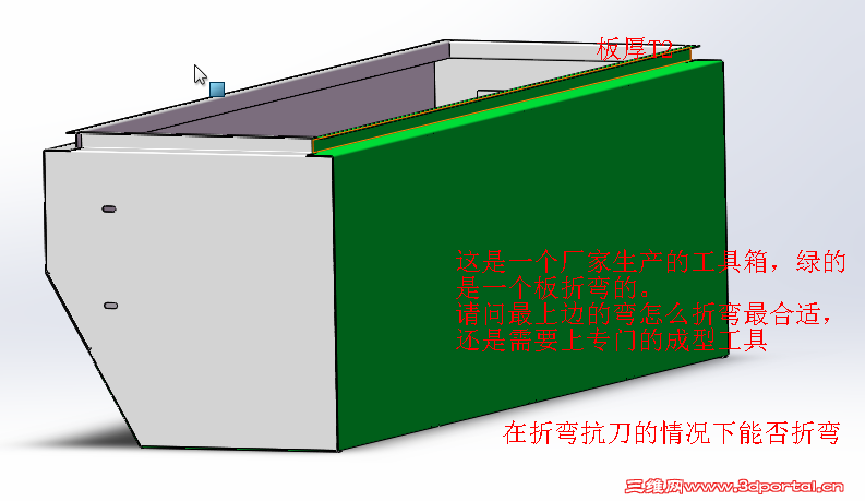

发表于 2016-12-14 21:47:47 | 显示全部楼层 来自: 中国江苏苏州
楼主,都说了,如果有非90度的折弯,折弯机要用专用V槽,要不就上P4,我们公司专业做高低压电气柜壳体的。90度不复杂折弯在数控折弯机上加工,可折弯T小于或等于4mmX2500mm板材,有非90度折弯的,上P4加工。
发表于 2016-12-14 21:51:58 | 显示全部楼层 来自: 中国广东佛山
这个零件一般数控折弯机用直刀都能折弯,尺寸足够大,没有任何难度,一般师傅按20、30、52、120°,最后折最大的那个90°的顺序折弯。
