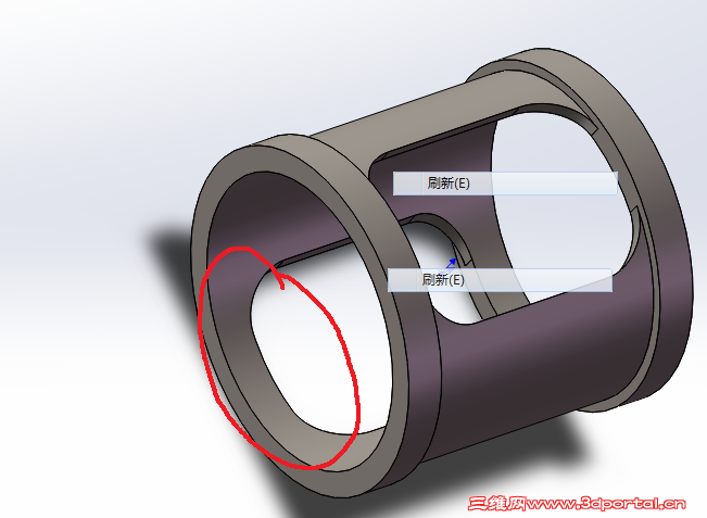

QQ图片20161215133738.png 各位大神,请教下怎么只让红线内的部分倒角,其他部分保持不变
1 q4 t- g, i1 y4 J$ I" X/ X

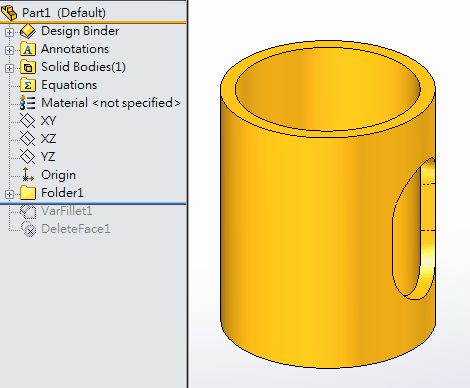

變化圓角+刪除(補)面* b* f/ R! U) L8 [( a& a! ^  D6 n- @
