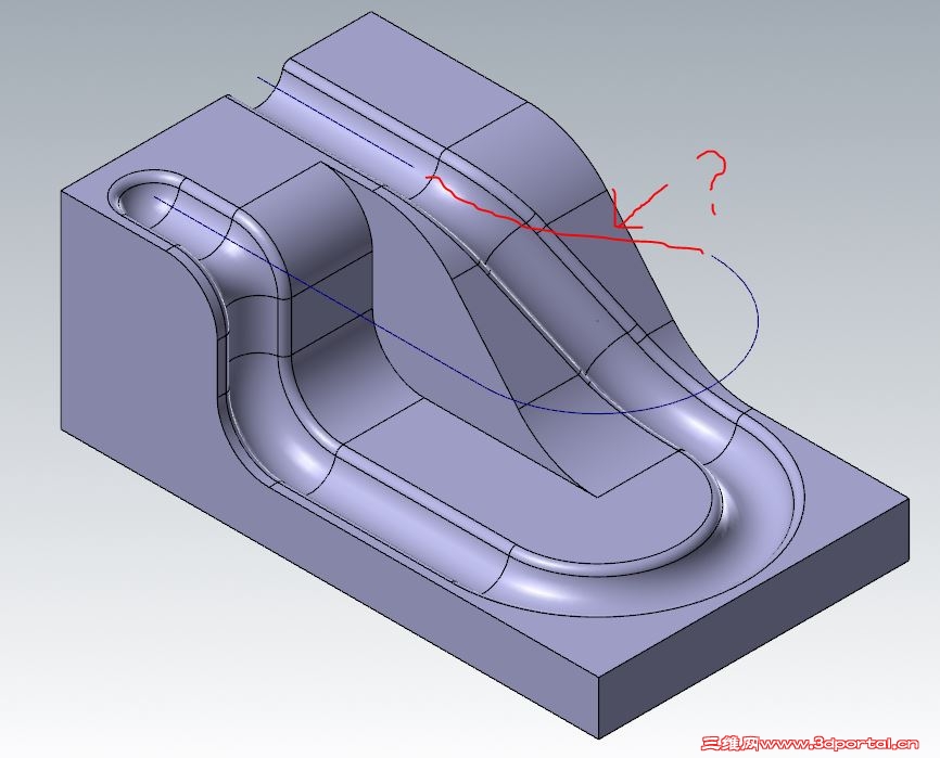

发表于 2016-12-16 15:33:01 | 显示全部楼层 |阅读模式 来自: 中国台湾
无图纸 只有3D  x_t格式
fl.rar

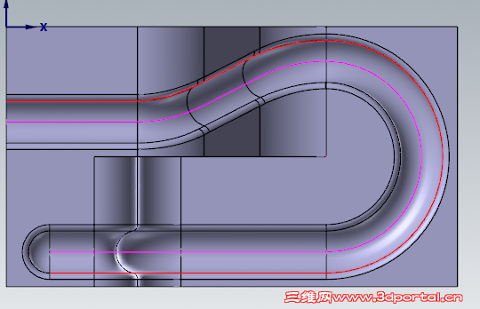

发表于 2016-12-16 16:27:41 | 显示全部楼层 来自: 中国江苏南京
是不是这样?
 楼主| 发表于 2016-12-16 16:47:25 | 显示全部楼层 来自: 中国台湾
xuyiping 发表于 2016-12-16 16:27* H. t: O2 c6 A% \
是不是这样?
7 g( m; G% i6 f4 B2 Z
串连补正吗?这样做出来验证是错的,曲面部份流道宽度和平面处宽度量测出来是不一样的,不能以单边做基准

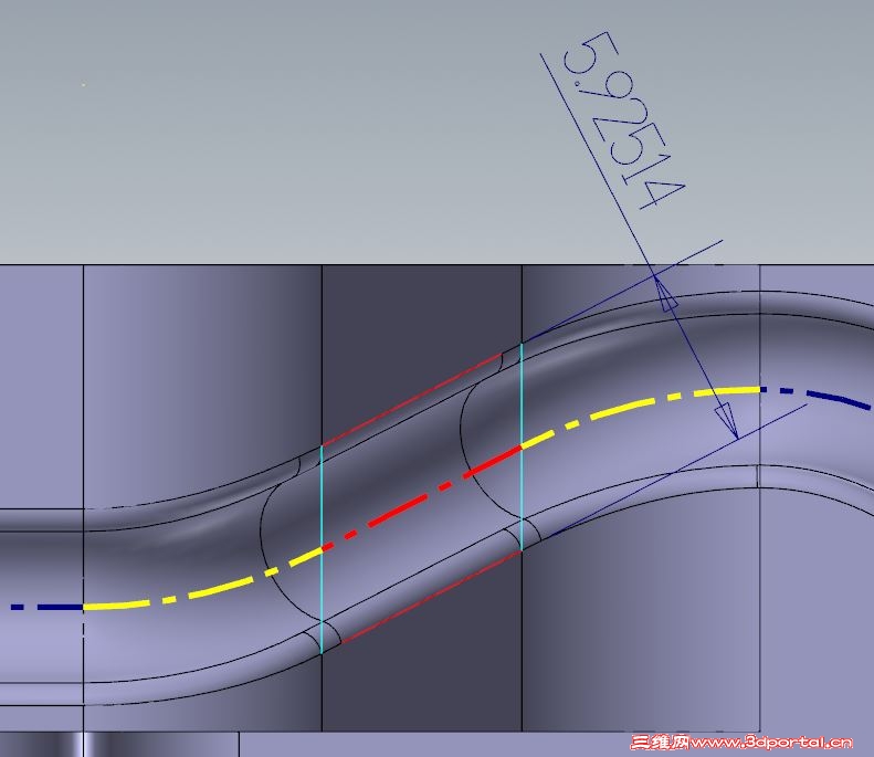

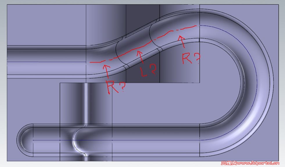

发表于 2016-12-17 18:38:17 | 显示全部楼层 来自: 中国台湾桃园市
L部份 使用曲面曲線單一邊界 直接選取斜面處溝槽2側倒圓處外邊界產生線 投影至繪圖面 量測距離 再做出中心線 兩端修剪至斜面的2端 完成
' i5 _: C3 B3 s. n% dR部份 都使用2點劃弧 選相切直線 完成
1 A7 M3 o5 l# a. s& }9 j" c9 J; E應該誤差不會太大

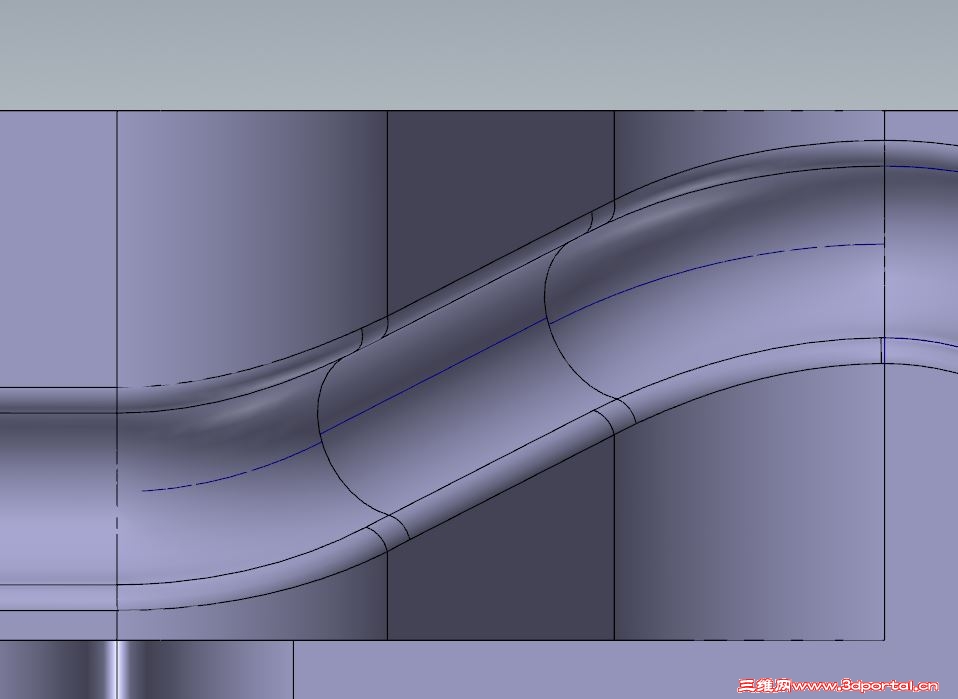

发表于 2016-12-18 01:04:52 | 显示全部楼层 来自: 中国台湾
其實還有一個更直觀的方式 就是將L處上下2圓弧創建成邊界曲線再轉成圓弧型式 然後轉到俯視圖在2D模式下抓取2弧圓中心做出中心線 同樣也會有輕微誤差 由其是角度部份 但2方法基本沒多少差異
 楼主| 发表于 2016-12-18 21:25:18 | 显示全部楼层 来自: 中国台湾
et111403 发表于 2016-12-17 18:38
' C5 o# C4 v( X+ ~L部份 使用曲面曲線單一邊界 直接選取斜面處溝槽2側倒圓處外邊界產生線 投影至繪圖面 量測距離 再做出中心 ...
4 K* s' N' q( L0 g4 y8 R+ U: P
这样可以 谢谢大神

 楼主| 发表于 2016-12-18 21:35:12 | 显示全部楼层 来自: 中国台湾
et111403 发表于 2016-12-18 01:04
; W4 i2 n' K4 x: V( z9 w其實還有一個更直觀的方式 就是將L處上下2圓弧創建成邊界曲線再轉成圓弧型式 然後轉到俯視圖在2D模式下抓取 ...
5 d. L9 X+ z: ?. X1 v+ K) D  I这方法也可以 和上一种中心线几乎重合

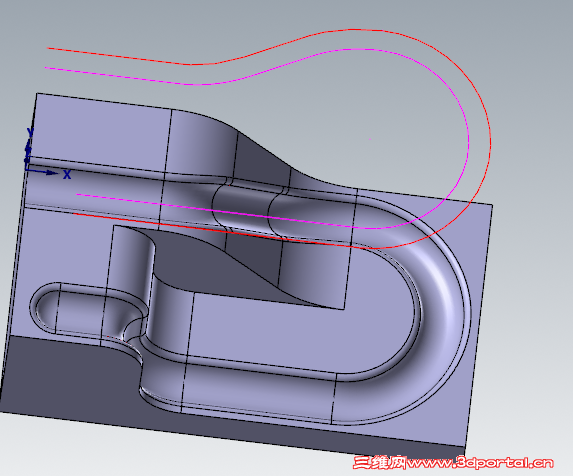

发表于 2016-12-19 10:35:00 | 显示全部楼层 来自: 中国江苏南京
曲面曲线-----曲面流线,里面有流线和缀线可以切换方向,这里选流线,数量里面输入3,这样流道的边界线和中心线就出来了
 楼主| 发表于 2016-12-19 11:49:55 | 显示全部楼层 来自: 中国台湾
谢谢大师 可是输入3怎么变这样 不在中心上也不连续 是我操作问题吗?
 楼主| 发表于 2016-12-19 11:50:56 | 显示全部楼层 来自: 中国台湾
饭好香啊 发表于 2016-12-19 10:35
* O# N! P( r0 H3 R曲面曲线-----曲面流线,里面有流线和缀线可以切换方向,这里选流线,数量里面输入3,这样流道的边界线和中 ...
/ u0 l. i$ v5 n" c; f谢谢大师 可是选流线输入3怎么变这样 不在中心上也不连续 是我操作问题吗?
