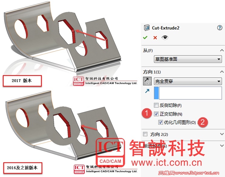

6 a/ k! r- _( H# d! R( t" f  L4 ~$ Oa)正交切除增强-优化几何图形3 t8 v% Z1 b: d. K
首先,在钣金设计中我们经常要在钣金中打孔开槽。在之前的版本中已经提供了正交切除的命令,可以优化模型上的切口自动与钣金面垂直。如图一所示。9 y, o( v' E( g' R' g* D( f, n: C
2.png 6 R4 a7 o) Q, ~; @2 @) c% C4 V. S
图1
6 N+ J8 L$ J' B; O* g! {9 o: \现在在2017版本中再次添加了优化几何图形的命令,让正交切除得到进一步增强,如图二,可以看到之前版本和2017版本正交切除的不同。9 t& ]. m3 q  }& q
7 @- ?3 {6 ?! W5 z. S( c8 U2 a+ i2 R
   3.jpg . ?5 F8 k4 h. F) R8 X
图2' o" y1 s  Y6 z1 w! _- E

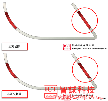

在折弯边上进行打孔时,通常会造成孔的挤压,会产生如图2所示中之前版本的情况,需要再次去优化。所以在2017版本中就添加了优化几何体图形的命令。
* C' }+ L9 x9 b6 F2 H当在使用拉伸切除的时候选中正交切除后,即可选中优化集合图形进行正交切除优化,让钣金件中打孔更加准确。1 ]3 h. w$ p+ h* f) U+ _& Y

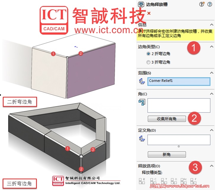

# B( P6 T$ T1 c; T+ P3 p7 lb)创建三折弯边角释放槽: f5 h+ z+ q( y- [+ A& V
钣金设计完成后,需要根据生产实际在边角的位置生成一些边角释放槽,现在从2017版本开始,已经可以在三折弯的边角上创建释放槽,但是之前版本只能创建两个折弯的边角,如图3所示,2边角折弯和3边角折弯的区别。0 `! C: D( R9 y, m; h7 j: t5 [3 f
  t; u6 B. |' [+ Z8 @& ?) y6 @图3 二折弯边角和三折弯边角                                                                               图4 边角释放槽
. V# F* f: k' j' P& F# u现在在2017版本中,可以在边角释放槽命令中选择边角类型(如图4示),之后可以使用收集所有角收集所有符合要求的边角添加边角释放槽。8 o& |- E: I  O+ s
