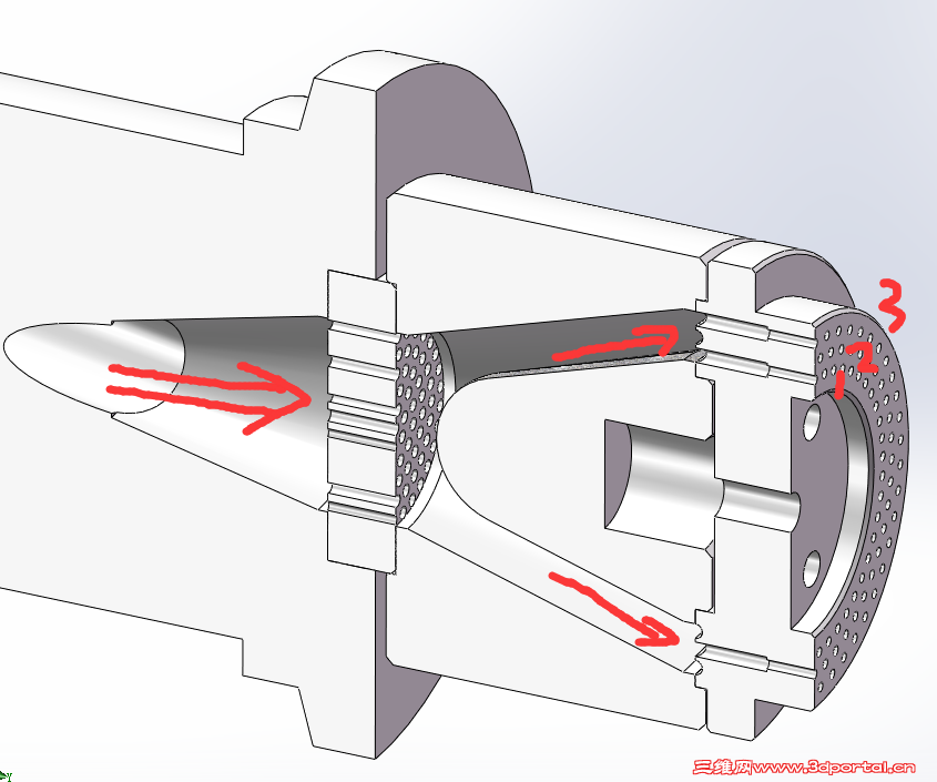

主题分类用于问题归类:
如图所示,塑料从箭头方向挤出,经分流从1、2、3分别挤出,但是从1到3的挤出速度不一样,如果想3处的挤出速度一样,求解?, X4 r, d( _8 J% l

这个东东根本不是流体,这是流动的塑料。而塑料的流动性分析,是另一门学科,不是流体仿真软件能解决的。0 _% c9 v+ `) R+ t. w5 N7 @8 X& d

塑料流动是非线性型,应使用模流软件分析会准确性好些。。

注塑成型仿真工具,能够帮助您验证和优化塑料零件、注塑模具和注塑成型流程。6 ~6 I1 r- ~. ~$ I1 e
从模流分析软件的功能上看,不适合楼主的需求,楼主的需求是求解流体动力学流速
