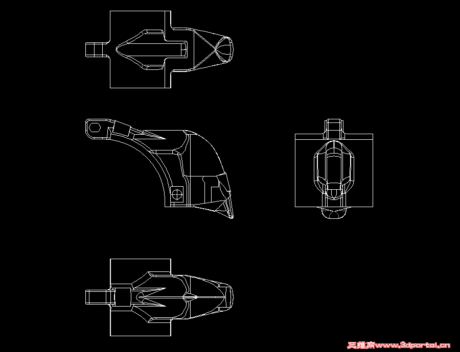

画这么多年图,但看到这个图感觉以前的图都白画了,一点头绪都没有!求高手出山指点!!!

这是一个铸件   真的有牛人 画出来  我愿意打赏学技术!!!   @ 所有人
发表于 2016-12-21 16:13:30 | 显示全部楼层 来自: 中国四川乐山
塑料破碎机……

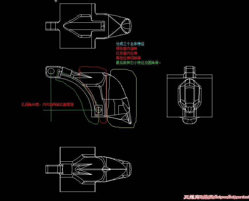

内R部分,孔间角90度,首尾相连。6 x( s6 z1 m9 c2 q; h
稍下点功夫不会太难,本人会如下思路去做,供参考。

是的  要分几步做   你看 红箭头指的那个特征  就是上面那个尖嘴下面的  我觉得是放样!

赞同,放样轮廓会更好一些
