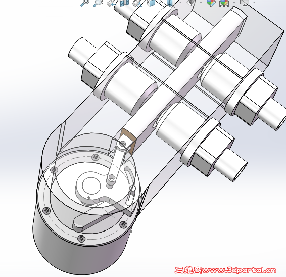

大家好,图中当滑块运动到某一位置,孔被挡住;当运动到某一位置,孔打开;要求在两个极限位置当电机停止转动失电后,滑块不应外部振动(最大2000g的试验冲击)而发生滑移,如何设计自锁机构?
