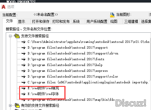

% s$ P1 ]8 v1 N7 K" x各位大虾,本人安装CAD2016版64位,安装完成把原来已有的2457个字体拷贝入fonts;后面打开标准CAD图纸,以前只是提示差字体,但是还能显示文字;添加字体后反倒不显示了呢?只有局部有很少的显示;是否字体跟64位版本有关系呢?还是现在字体添加需要新的方法呢?求解?又从可以显示文字的另外一台电脑把CAD字体拷贝过来,任然不会显示;没法,只能从新卸载再清除字体;从新安装用CAD系统自带的字体才可以可以显示,虽然字体需要提示替换,但是还是能基本显示完全;没有搞明白原因?

# Q8 g3 ~  p5 N) o安装字体没有那么复杂吧, 直接添加路径指向你字体或者填充的位置就可以了,包括系统字体也用快捷方式安装,这样不占用C盘的位置,运行一样的快,

  w6 ?1 `% n/ J. y: i: C2 E不行,跟我现在由的字体路径连接后,同样不能显示了;只能用cad默认的字体;晕了
