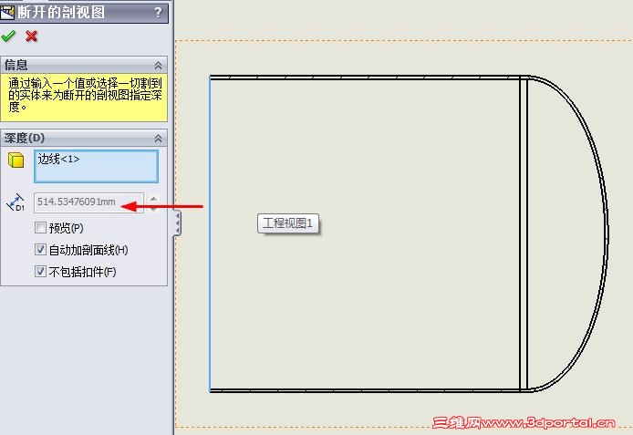

椭圆封头+筒体生成工程图,1 S1 e, E# f6 l
断开剖视图深度是514.534xxxx
) a5 y6 @) j; ]0 O+ V结论是断开深信不可控。

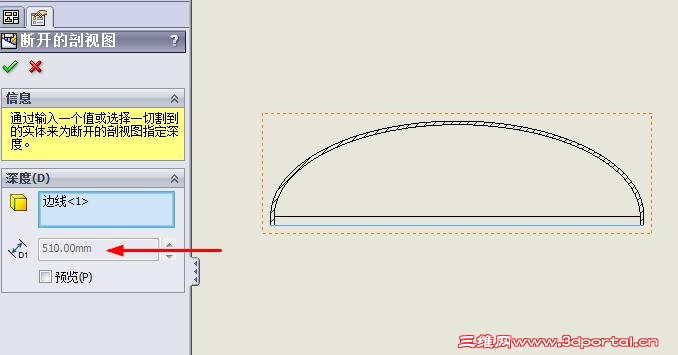

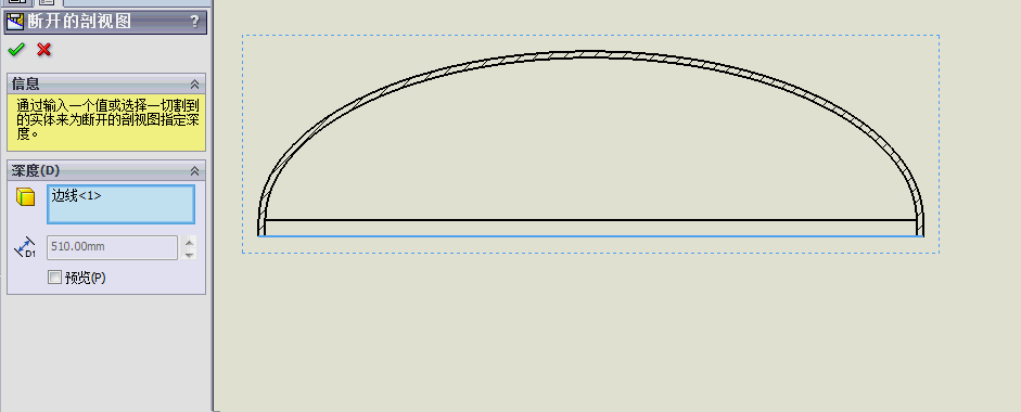

单独生成封头和筒体工程图,其断开剖视图的断开深度为510mm# ^! P/ k6 a, Y# {8 Q9 H
结论是断开深度可控。

请各位测试一下附件的工程图,
4 C& B3 V. ~  e8 y断开深度不是可控的510断开视图深度。
3 M, q! R4 R6 y/ S还是不可控的514.XXXX: Y" m( w! r# s+ B3 g/ n

发表于 2016-12-22 10:51:22 | 显示全部楼层 来自: 中国辽宁营口
都不是一个图,何来哪个更准确之说。
发表于 2016-12-22 10:56:07 | 显示全部楼层 来自: 中国辽宁丹东
选择边线<1>,当然不可控了。
1 K( K, ^) j" U3 H
发表于 2016-12-22 11:42:17 | 显示全部楼层 来自: 中国湖北武汉
楼主的理解有问题!你这个就不是使用断开剖视图目的?
 楼主| 发表于 2016-12-22 16:27:53 | 显示全部楼层 来自: 中国甘肃兰州
手动不涉及断面视图深度,用代码就涉及到深度。

发表于 2016-12-23 14:58:45 | 显示全部楼层 来自: 中国辽宁丹东
  \5 H9 {$ @5 m" b' N" ?0 k6 Y  g: c3 s5 ]6 e, ]/ j, E" T; b
代码看不明白,测试一下看看。手动可以改变深度。
$ T4 U- i) z3 A' ]7 H+ g; U
; _% t% Z8 H7 R& j% x( M# T在装配体中,将筒和封头的基准面与装配体中的基准面做平行配合,再看一下。
