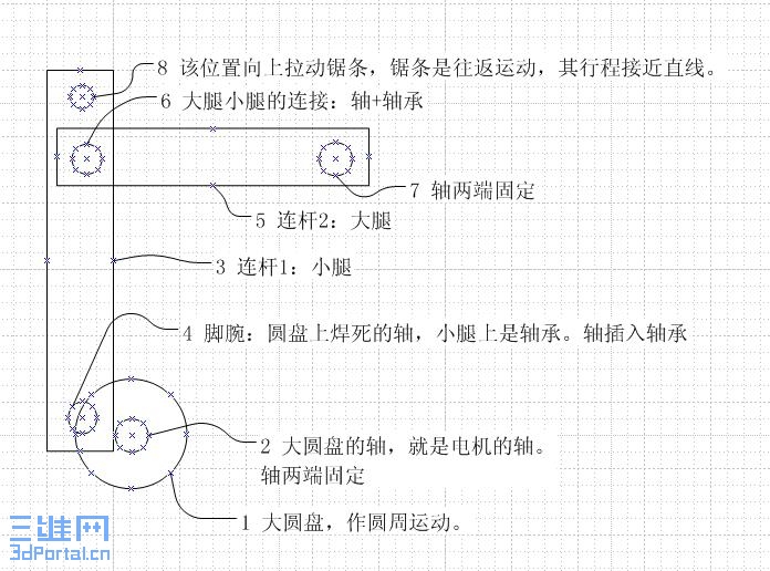

这是我的设想,请大家帮忙& c8 ]$ {" T9 W3 u6 _/ @" P

 楼主| 发表于 2006-10-20 13:37:30 | 显示全部楼层 来自: 中国
回复 #2 zhaogs 的帖子
很大的鼓舞,我用木棍做连杆,钻个孔做轴承,长螺栓做轴。固定件是木棍装订的。完全业余时间做,估计要1-2周
 楼主| 发表于 2006-10-21 05:20:00 | 显示全部楼层 来自: 中国
回复 #4 gnosgnahz 的帖子
1 我在家里实现这个装置,一切都要降低成本。7 z" p+ [# V4 H( C7 W
2 我的目标是锯切木头型材,精度要求不高。
2 t) L2 J& L- \  A3 安全第一,努力降低噪声,效率要求不高。( B8 h8 b% b7 G
4 使用钢丝锯条,可以曲线锯切。
9 \& E+ a7 {, s% V5 现在是第一个版本:验证方案可行性。
  s4 ?0 d- K- f: A: n3 {" s6 [6 最终目标:编程序切割木头。可以说:木材家用加工中心功能一:二维曲面锯切。
发表于 2006-12-11 07:58:29 | 显示全部楼层 来自: 中国黑龙江哈尔滨
此机构相当于曲柄摇杆机构* c0 w! c2 ?1 i
力学计算, E5 S- ^( K# ?0 g! e5 a7 E
和运动方程& s6 Z) w4 y/ O  i
手册上都有
