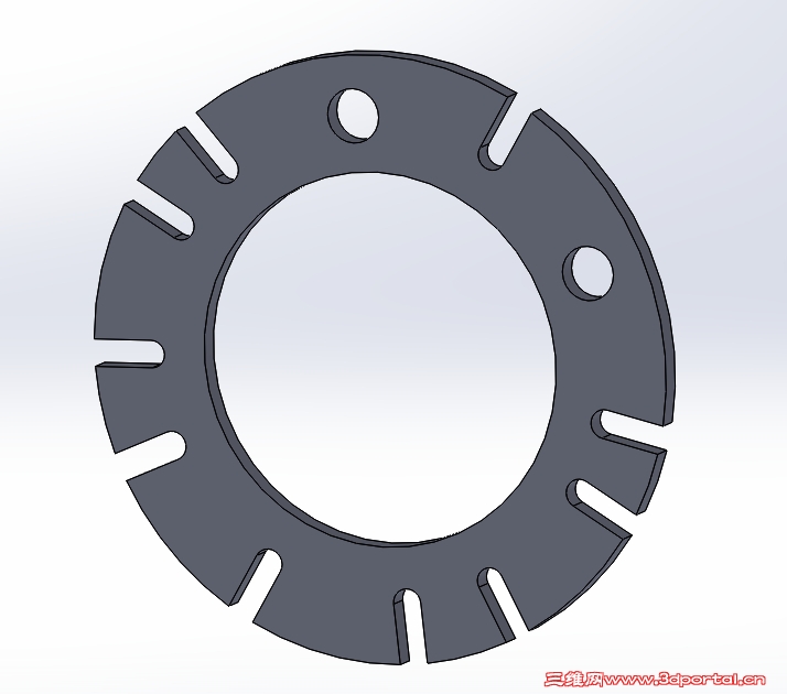

我们知道,车轮高速绕车轴旋转,会产生很大的离心力,如果车轮圆周上各点的离心力不对称,那么不对称的离心力差值就会对车轴产生很大的作用力,导致整个车轮震动,也很容易损坏车轴轴承。火车轮轮毂上还安装有连杆机构和轴承,所以为了平衡这部分重量,它的对称侧就“多出来一块”,孔也开得比较小。车轮装配出厂还需要动平衡检测,必要时通过开孔、扩孔和填充铅块,以控制车轮圆周个点离心力(力偶)在允许之内,保证车轮高速运转时的平稳。, ~2 q  D+ q( F& {! `+ G
我现在设计了一盘类零件也要保证各个点离心力尽量一样,所以想是否能做有限元分析,看设计的是否合理,如不合理,再做修改,可是不知从哪下手,望懂得人不吝赐教,谢谢啦。

你用质量工具看一下重心在哪不就好了。
1 l( x1 L2 l3 {9 h+ N: X  Y' b* {1 c- H1 ^3 j
保持重心差不多在圆心的位置就够了。不用做分析吧
阿帕奇 + 3 是一种办法

3 @* Q7 S! h$ H当时脑子一根筋了,没转过弯,后来就是找的重心,

还有就是实物,做一个旋转的测量其动平衡,再配重。
