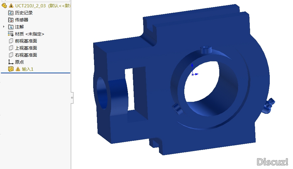

谁有经常用图片这种轴座,需要这方面的资料或者图纸,不是用在流水线上。传动要求能重载的。有现成选用就没必要去自己加工。

单件,小批量,还是自己生产吧,没有那么合适的

明显用在斗式提升机上的,这种东西一般是自己加工的,没现成的

nsk或者TR里面都有标准的可以百度找样册

8 W: N% p% ~/ H, j' o版大,这种轴承是带座轴承有现成的,不过一般用于轻载不用于重载。

楼主图片中的轴承叫UCT带座轴承  I( H4 Q6 J+ `3 C
以下日本FYH带座轴承DXF格式图纸的下载链接,很齐全的。
" V2 j. ^' h! @' x% `http://www.fyhbearings.com/html/downloads_c.html

楼主所说的并不是指的带座轴承,而是图片所示的可调的轴承结构,楼主所贴图片的结构我只见过用在斗式提升机上,其他地方有没有用到我就不清楚了,这种东西不是标准件,大部分情况下只能工厂自己加工,没有合适的成品。
$ n* d; Y9 Y3 K& |! q8 k轴承的轻载与重载跟轴承结构有关,跟带不带座没啥太大关系,根据实际情况判断吧。

轴承或轴承座都需要安装的,如果说的是那钢结构和导轨,确实要自己制作的。) k$ Z; i$ l8 o5 D6 k! }0 p$ @

就是在百度图片看到这种类型的轴承座,觉得可能有行业在专业做这个,形成标准件,可以直接选用也方便啊.

其实楼主可以搜淘宝,这种轴承座淘宝上就有

安装带座轴承的机架是要加工的,没那么多合适!!% |* Z$ q5 a7 L6 S2 Y3 c+ ^+ V; y
如果是带座轴承的话很多网站都有选型(包括3D数模),比如米思米上就有带座轴承选型!!!

迈迪库轴承分类里面有。
