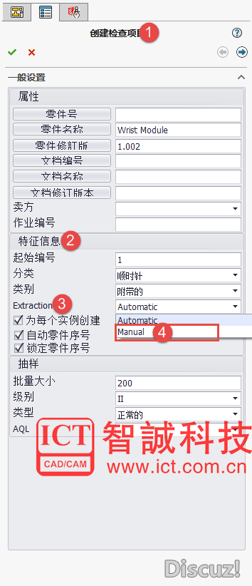

1.手动添加零件序号/ R6 D8 u; u  e8 P
+ C( b& U6 {0 `# n! {! z1 S手动为工程图添加零件序号让您能够更好地控制SOLIDWORKS Inspection 将零件序号添加到工程图的方式。
' `$ r  ~* j0 x2 x+ }* J如果您选择自动零件序号,软件将使用指定的排序顺序(顺时针或逆时针)为工程图中的所有特性添加零件序号。& z  H. I3 ^0 U# g; x
如果您选择手动零件序号,则软件将:5 P% v9 I: K& }- ?
   仅为您指定的特定特性添加零件序号。
( o9 ^0 r9 V4 s   根据您的选择顺序对零件序号排序。2 C+ j/ v7 s% i5 y& t5 s/ G1 B9 U
通过手动选择的方式提高在质检报告创建过程中的灵活性。接下来,我们了解如何手动为工程图添加这些尺寸标号。如图所示0 z% K8 c* r; C/ p
① 单击新建检查项目(SOLIDWORKS Inspection CommandManager)。
8 o8 A' W4 ]! U* H' \4 \② 选择项目模板。  }8 J4 a* C$ }5 ^! K2 i$ M0 ]9 \
③ 在创建检查报告PropertyManager 的常规设置选项卡上,在特性信息下,对于提取,选择手动。1 V! y+ w2 q% `, O' S
④ 在图形区域中,使用以下方法之一来选择要为其添加零件序号的特性:8 J# {0 k! J' C4 w
! X7 c, j+ a; y( r: m3 f3 I
a)选择单个特性。2 k  i" L" r) W+ u8 B
特性将按您的选择顺序被添加到特性树。( E& P/ `4 t8 V- T2 X4 d
4 n0 \  T$ Y8 N" n% c7 v) ub)框选一组特性。5 R1 D; B2 O! u$ q. d' O: ~# Y
框内的所有特性都将被添加到特性树。
( J( W+ ^0 |" t手动选择的方式可以直接为需要检查的尺寸标号,而且手动选择也将让尺寸编号更加灵活。9 }8 q8 o9 x- J8 K1 l- y

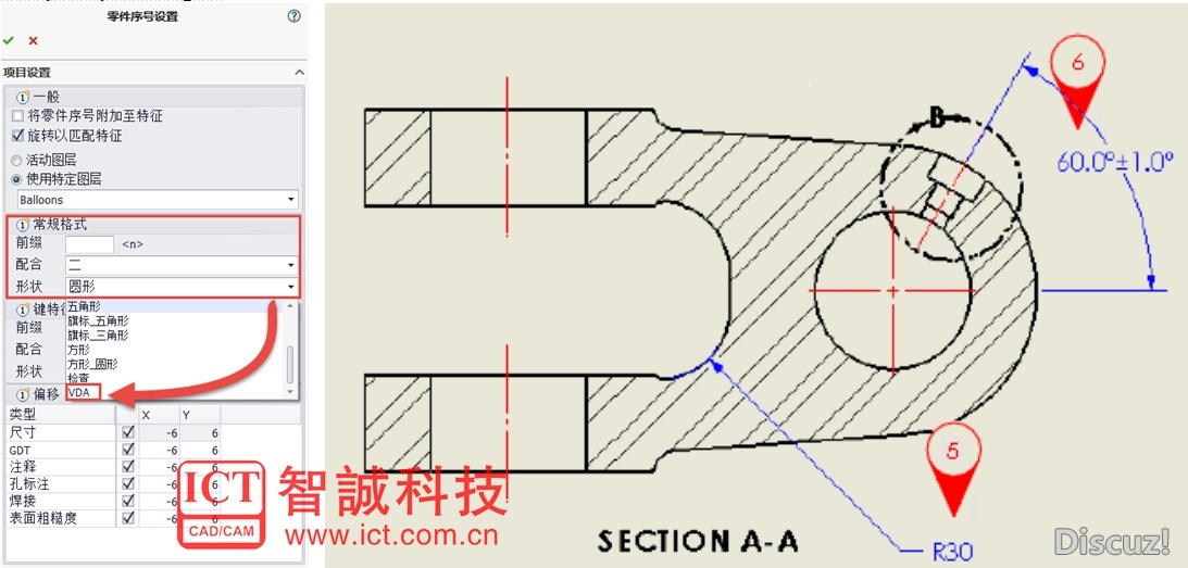

2.选择VDA 零件序号形状* ^5 T" b3 y" X1 f) j) v5 c
SOLIDWORKS Inspection 2017版本中提供了VDA 零件序号;之前在独立SOLIDWORKS Inspection 中可用,现在它们也可用于SOLIDWORKS
& J* p' g3 X' l' j% iInspection 插件中。(VDA 零件序号用一个水滴形状来标识,它们被广泛应用于德国汽车工业中). v8 c9 R! r/ g
当我们需要展示VDA 零件序号时,可以选中现有的零件序号,单击零件序号文档 在零件序号设置PropertyManager 中,在常规格式下,针对形状,选择VDA。9 p& r  v, T7 _$ @

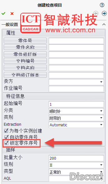

. h: U; X7 g! q$ k! `3.通过锁定零件序号防止零件序号重新编号8 k9 k, V, H) T8 J* r
$ y6 A: E% h+ s& b" c' m0 a在Inspection中使用零件编号的时候,经常会做出修改,但是,之前的版本中删除一个现有的零件标号时,软件将自动对其他的零件序号重新编号,这经常会造成尺寸标号在更改时混乱。' A  _2 @& S4 F- G
在SOLIDWORKS Inspection 2017版本中提供了针对于这项工作的优优化:, [  a9 M, Y: F) ~
7 Y4 h& B( [' r) Y7 _a)如果移除一个零件序号,将从序列中移除其编号,但不会影响其他零件序号的编号。
3 u, b2 m# T1 R; R7 X7 B! A' ^* s& K: D8 j6 ^' p
b)如果添加新特性,则它们将被添加到零件序号编号序列的末尾。9 ^( f( ]$ ^3 _! v  ~
要达到这样的效果,现在只需要在创建尺寸标注项目的时候勾选上这一个选项即可。

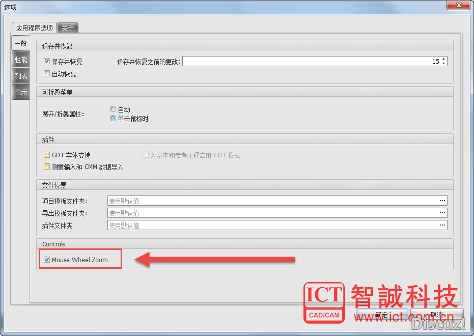

' \: W# S' {. R! Y# I  z" _4.SOLIDWORKS Inspection 独立模式中的鼠标滚轮缩放- _( d, I- H  T) _1 |
( P1 ^7 v6 r& l5 D
在SOLIDWORKS Inspection 2017版本中鼠标滚轮缩放让您能够使用与SOLIDWORKS 软件中类似的控件来导航Inspection 项目。默认情况下,将在选项对话框的应用程序选项选项卡中选中鼠标滚轮缩放。如图所示。
& V: b4 Z+ e; y; M2 ]4 |; M  }3 r 4.png 9 ~) C6 V6 q* D2 l+ m9 T$ n# d) e
