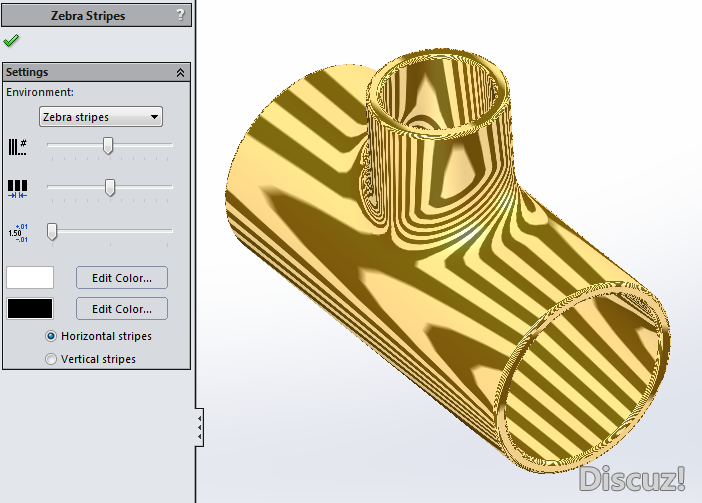

[讨论] 三通造型,不太好

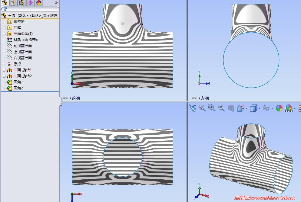

发表于 2017-1-6 15:22:13 | 显示全部楼层 |阅读模式 来自: 中国上海
安装
主题分类用于问题归类:
2017-01-06_15-11-49.jpg   g3 V) \' p& U2 K
9 U2 A/ j: o! D) R 三通1.rar (319.79 KB, 下载次数: 14)
阿帕奇 + 3

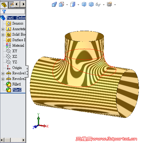

发表于 2017-1-6 16:56:42 | 显示全部楼层 来自: 中国台湾
不咋的~~
& ]8 K! p0 [$ f1 g4 A- {# g
! n& a; D/ m/ P0 N/ W2 l6 q" J& o/ v 21.PNG & s; k/ o/ C0 g

 楼主| 发表于 2017-1-11 13:01:19 | 显示全部楼层 来自: 中国上海
gt.adan 发表于 2017-1-6 16:56
. z: W3 \3 t* A4 R  T2 K# u/ S不咋的~~
6 h& r  g! z, r4 r+ m1 H怎么做的
发表于 2017-1-11 14:32:24 | 显示全部楼层 来自: 中国台湾
瞎攪和的~樓主不嫌棄就上個圖唄~: f2 `" z' |" c
& E% e$ v4 f# W5 z 21.PNG % Q. R1 G3 W1 [6 `1 }

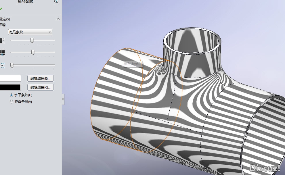

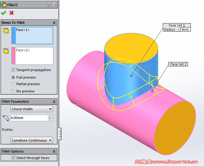

发表于 2017-1-11 14:50:48 | 显示全部楼层 来自: 中国香港
俺也做一下,混成部份上端是条等高线并且曲率连续。1 s) F* }, |) ~; f' D- o1 I( I# c3 ^4 t
应该较接近楼主的要求吧。
) _8 g" t; e6 n SNAG-0002.png 5 g: L5 ]0 ?4 t  J, N- h5 i, d# t
, m+ k& J0 q- t+ x" t: t

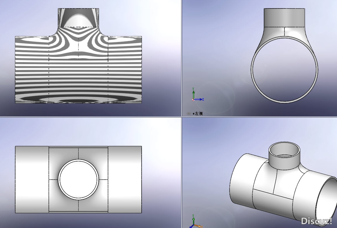

发表于 2017-1-12 10:07:09 | 显示全部楼层 来自: 中国辽宁丹东
大鹿先生总有另辟蹊径之妙法,另人佩服。: X- ~$ R5 i* A& }
4 R0 Y7 U/ Z4 s" j
在下不懂理论,依葫芦画瓢做一个,不要见笑。
4 F* V* A. G8 p6 ]+ K6 a4 E 三通.jpg ( E. }" V2 A5 N3 j  {4 Z9 G
/ |5 @6 D6 @7 I8 A
* _; v0 _. P' }5 g8 [/ q( g+ a% g
 楼主| 发表于 2017-1-12 14:56:37 | 显示全部楼层 来自: 中国上海
曲面也可以倒角?一直没有用过

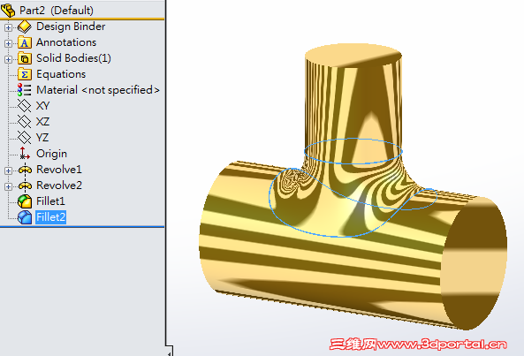

发表于 2017-1-13 08:01:50 | 显示全部楼层 来自: 中国台湾
畫虎照貓,學習做一個~  i  {7 |6 \6 M! D  e( e0 o! ]
$ A5 M0 D' ~4 |; u/ j4 e
. _; w  _3 s; t) E
