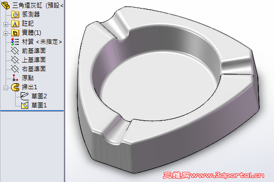

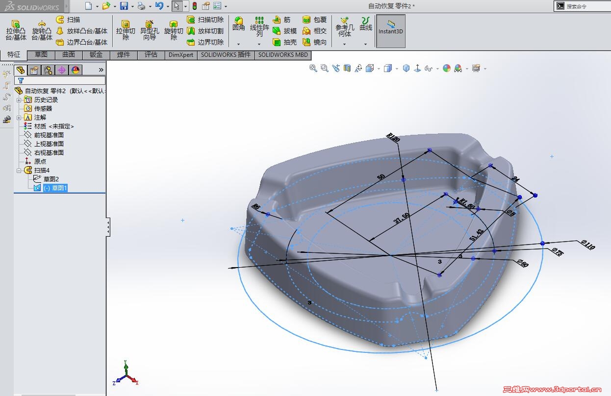

8 C5 H0 l7 t, }4 @提供豬大最近的練習題
  @7 l5 q; n! X% C% J( k9 L! z: X/ a7 n
1 c8 k: B# N/ e' b+ K0 s 3.png # G0 T+ [( _" ?7 g) d5 [1 I

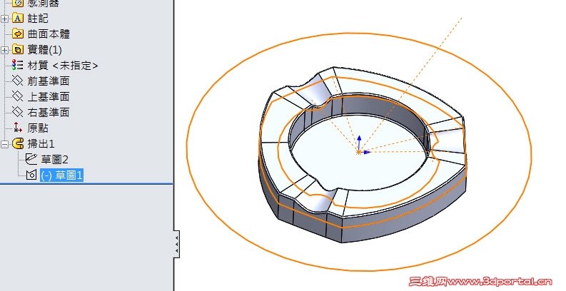

 楼主| 发表于 2017-1-11 09:55:43 | 显示全部楼层 来自: 中国浙江嘉兴
本帖最后由 ryouss 于 2017-1-11 10:21 编辑 7 y6 e- b8 D+ G9 p8 D
: i9 y' Q* o$ a- v; A; h

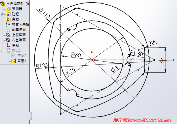

提示如下,做出煩請秀圖支持,有問題再討論!
" T9 g5 X( M" r
" P* t9 l0 E& ?& I8 C. _  草圖1
( W; e) u# c) j4 q9 k' d) x 41.png 7 N% _9 r% u: p- G$ }1 Y
+ {3 k, H$ E; ]5 ~& p" {. K8 p: p1 ^" a. [- n. O1 o/ ~, o& J
  掃描輪廓(草圖2)# S3 b. s, ^! n, y8 f' a
42.png ! _2 I4 k$ g2 H
/ [' S* `6 i" ]0 @: R* F# H( }  n0 D' F4 k
* Q8 ?. V0 c) J% O- {  O
5 ^* @" q' M/ @+ @+ F2 U# \2 B7 i5 z! X% ?* K1 R

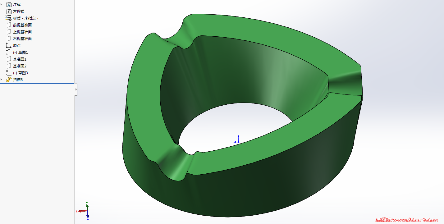

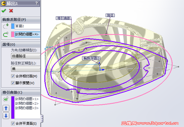

发表于 2017-1-11 12:55:56 | 显示全部楼层 来自: 中国台湾
本帖最后由 hidingman 于 2017-1-11 12:57 编辑 / a$ y4 E3 U! _
/ }; v. J* U  ^! T3 |/ [: W/ Q. _0 j0 L
終於自己琢磨出來 但有點取巧

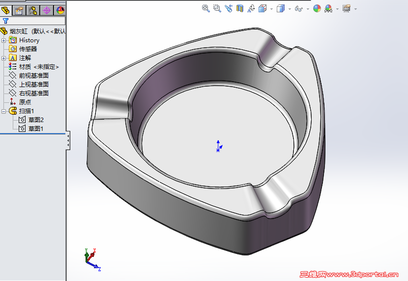

发表于 2017-1-15 14:21:03 | 显示全部楼层 来自: 中国江苏无锡
本帖最后由 lvdeping 于 2017-1-15 14:22 编辑   p& w) A9 ]* S  f/ q
& w9 H* B; R/ r+ k6 ]" R# e
感谢梁大的指导,练习一下。( v2 F: ]6 L) B. y3 e

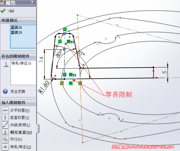

发表于 2017-2-5 13:54:54 | 显示全部楼层 来自: 中国广东中山
学习了,跟着做了一遍。不明白为什么草图2要做等长限制?- l- q$ }4 ~; |1 W: N
