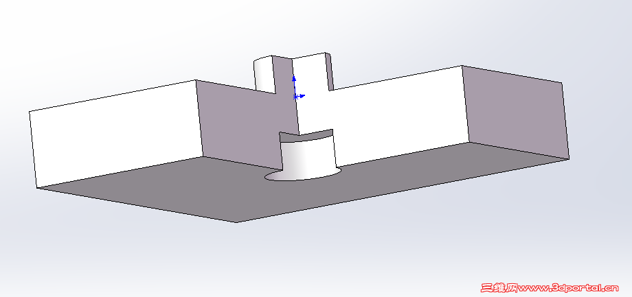

钣金中的半剪切不知道该如何用成型模具做到,请大神解惑

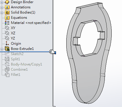

6 E' y; S) x* V; C個人覺得,半剪切其實也算是鈑金成型,只是工法不同,但都是「沖壓」的一部份。
  U- ~: q# |6 S' o9 w" y未來新版也許有機會將此功能置入,但目前所用版本(2014)是沒有的。
) Y& x0 }2 ^+ q! o不論是鈑金的沖壓工具或是實體特徵中的凹陷,都必須考慮到鈑金厚度,所以不適用。
4 H# T7 y+ G# V1 a+ D& l# j個人倒是有一個蠻「實惠」的方法給樓主參考一下~~看圖
9 j  L" l# L/ L/ a5 u" Z& [; h6 C( L
2 h2 s8 V; N4 t# S, h& Q& h, F+ O
