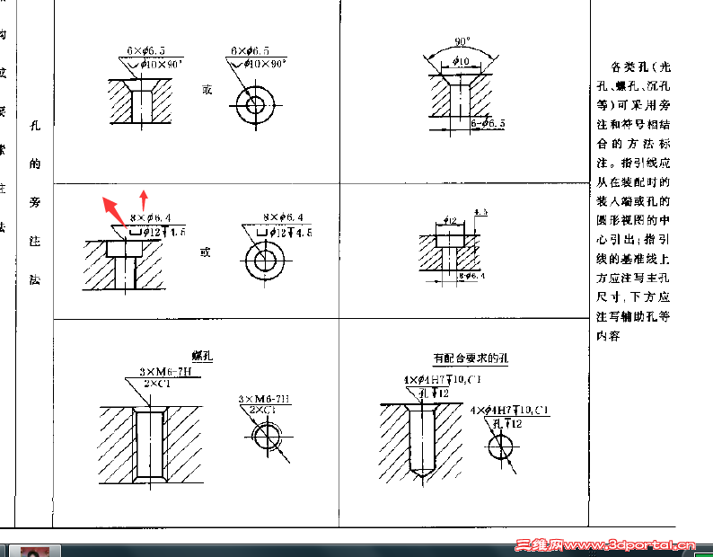

[求助] 领导要这种沉孔的标注方式,哎,SW不会自己生成
发表于 2017-1-9 21:01:24 | 显示全部楼层 |阅读模式 来自: 中国江苏苏州
安装
主题分类用于问题归类:
Cache_-5177690b804404e1..jpg 现在领导孔的标注样式像上面一下,孔的数量是用横来表示,SW默认的乘号,还有沉孔的标注样式要像上面用中文表示,不能像下面那样用符号。都不知道那里可以改,自动标注为中文的。要是不能改的话,那每个沉孔得手动去更改太麻烦了。
1 X# Y, A+ f( r' {. N4 J$ e0 |; U2 C
发表于 2017-1-9 21:15:44 | 显示全部楼层 来自: 中国辽宁营口
乘号是93年新国标要求的,你领导多大年纪。8 v' |; G5 ]/ e7 ^$ J
下面的沉头符号也是93年新国标要求的,你领导出土文物吧。) c* A, {0 j+ F# ]2 u* b$ p+ F
从1993年到现在,这制图标准都多次修改,但乘号和沉头符号都保留,因为总的修改方向就是向ISO国际标准靠拢。* f4 w( Z$ Z  G6 w
所以不是solidworks的事,而是你领导得换脑子了。

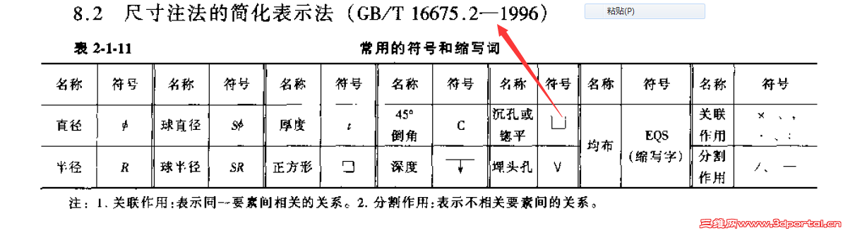

发表于 2017-1-10 21:50:40 | 显示全部楼层 来自: 中国浙江杭州
本帖最后由 repzk031 于 2017-1-10 22:03 编辑 / x7 `) V4 \7 s) d2 Z$ p/ @
* a( k0 \. E. p5 n4 x2 A# T8 C% E
在充分尊重领导意思的前提下,可以拿机械设计手册跟他说明下,聪明不固执的领导也知道你是啥意思。倘若固执,强调自己是领导的话,也是没得办法了,照办即可,自己知道就行了!
/ a% b5 Y, A) x" O7 m* k1 g+ Z7 S0 [9 X1 t5 D, V% n" A
2 A3 L3 M- p- v2 k
http://www.3dportal.cn/discuz/fo ... =%BF%D7%B1%EA%D7%A2" o, Y! X3 \$ L- b

修改这个文件就能达到你的要求"C:\Program Files\SolidWorks Corp\SolidWorks\lang\chinese-simplified\calloutformat.txt”
 楼主| 发表于 2017-1-13 12:17:44 | 显示全部楼层 来自: 中国江苏苏州
fgshrl 发表于 2017-1-12 16:589 m& t9 n( v# f
修改这个文件就能达到你的要求"C:\Program Files\SolidWorks Corp\SolidWorks\lang\chinese-simplified\cal ...
. W7 V% Z% \3 p. I+ W9 C' C已经修改过了,就是那一横搞不来
