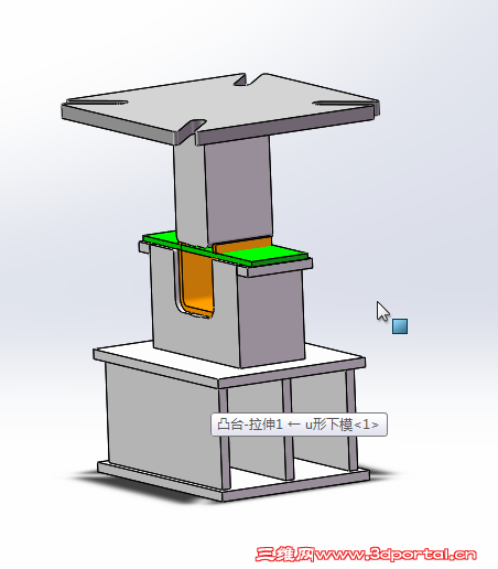

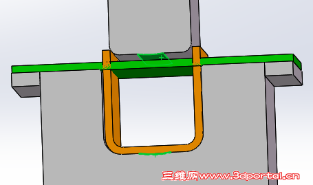

/ h5 a& B  ~% W  {/ K打算将绿色的板T8折弯成橙色的件,这个方案到底可行不可行,压入后是否方便取出,懂的不懂的都发表一下自己的看法

我不懂,瞎说,直着下去容易出来吗?别卡着了。
发表于 2017-1-10 16:55:19 | 显示全部楼层 来自: 中国浙江嘉兴
8MM的钢板,凹模两侧太弱了。

发表于 2017-1-10 16:57:10 | 显示全部楼层 来自: 中国浙江嘉兴
另外下面没有顶料的,有可能左右会有点偏差

做個彈簧頂出,頂出約成型深的的1/4試試
发表于 2017-1-11 10:38:03 | 显示全部楼层 来自: 中国湖北武汉
除了以上意见,建议绿色的板要定下位!
发表于 2017-1-11 13:15:39 | 显示全部楼层 来自: 中国上海
模架没有,定位没有,顶出机构没有怎么干活

终于碰见高手了   定位不用考虑,简单定位就可以了,介绍一下模架  顶出机构,必须用顶出机构吗?不用的话拿不出来吗?

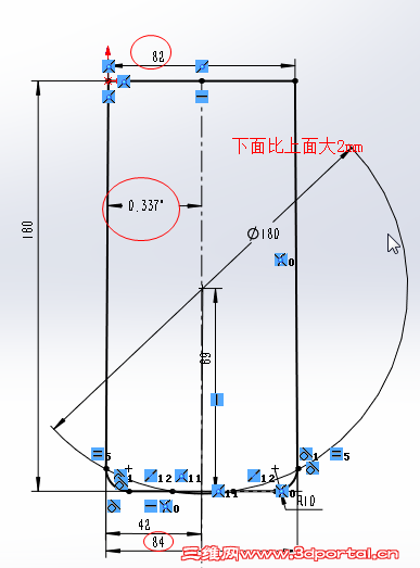

1,使用模架为的是包括上下模的间隙,位置都一次解决,模具放冲压机上就能马上出产,不然就要凭经验手工校准2.定位很重要,不然你板斜着放,冲出来也是斜的 3.没有顶出机构,你打算干一个活用榔头敲下来吗?4.这个模具凹模的圆角太小了,实际价工会有问题的。还有,加工这种产品必须加油,不然一会就拉毛掉了

8个厚的板,这得多大力。。。。压出去两侧壁能是垂直的么。。

此结构压制2mm板可以,8mm板必须有预压板,

板那么厚,液压压块的强度和垂直度都要保证,不要导向的机构么?绿色板确实要定位,底下凹模的两边也应该定位吧?

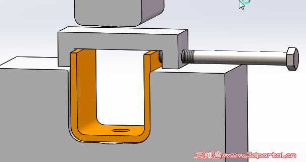

哈哈,试验过了,现在的问题是压入后,不太好取出,须做顶出机构。还有就是件有一点的拉伤。其他问题都好解决
 楼主| 发表于 2017-1-20 14:09:50 | 显示全部楼层 来自: 中国山东临沂
弄个临时的拆卸装置

* h& X  _! j5 U/ ?这样取件除非是单件生产,冲压要考虑垂直回弹角度,底部要有顶出。
