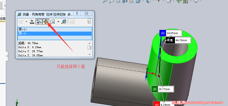

我用的是2013版本的,只能同时选中两个面测量,如何同时选中多个面,求大神指教

 楼主| 发表于 2017-1-11 16:22:06 | 显示全部楼层 来自: 中国浙江杭州
yk2906 发表于 2017-1-11 12:34) B5 M$ X9 E8 d7 V; M
按ctrl键啊,跟版本没关系的
/ H/ r8 K4 x5 e3 k按CTRL键了,最多只能选择两个面,三个选择不了诶

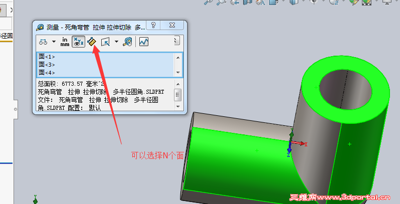

发表于 2017-1-12 09:09:40 | 显示全部楼层 来自: 中国辽宁盘锦
15的可以选N个面,应该是和版本没关系

 楼主| 发表于 2017-9-7 17:16:30 | 显示全部楼层 来自: 中国浙江杭州
现在是按住ctrl键选择多个面之后在点击测量就可以了
