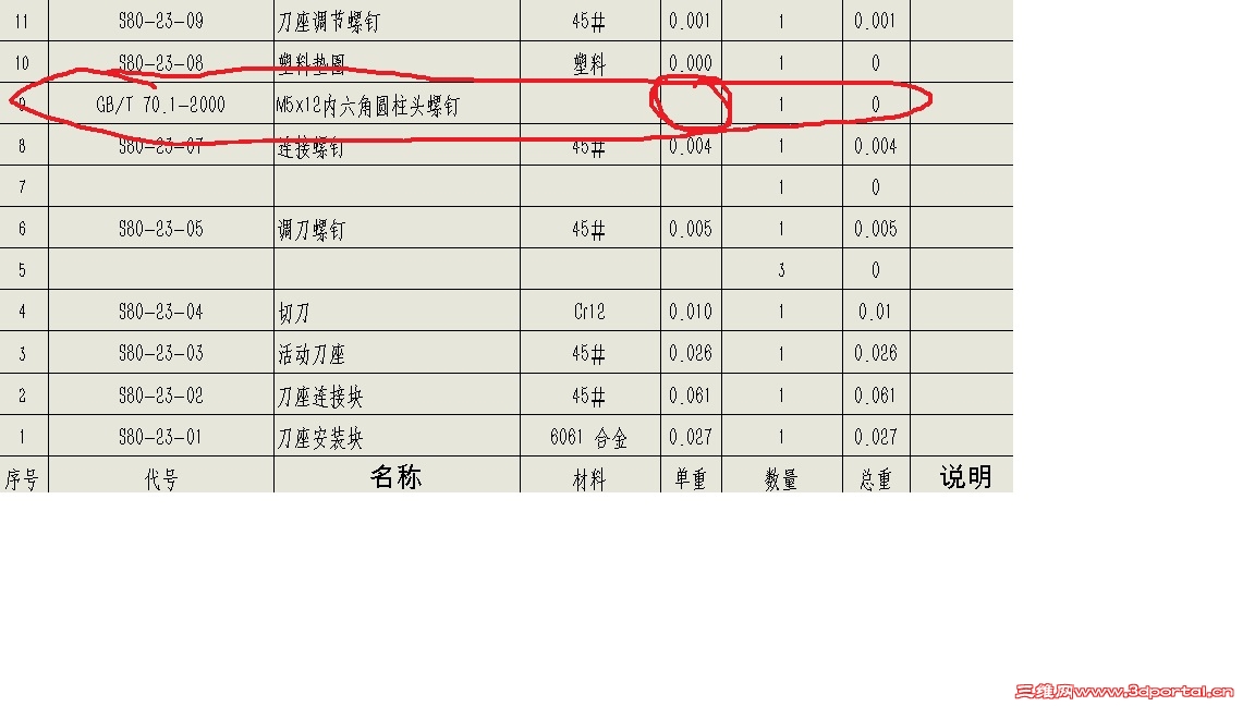

  最近在研究SW的工程图,关于标准件重量在材料明细表中的显示问题。1、装配工程图中,标准件的重量不能像一般零件自动显示在明细表上,- o% m) ~& L- j: P5 k; c& h
) R9 i8 r* y$ x% @2、装配中分配了标准件材质后,材质密度依然不然显示正常显示;

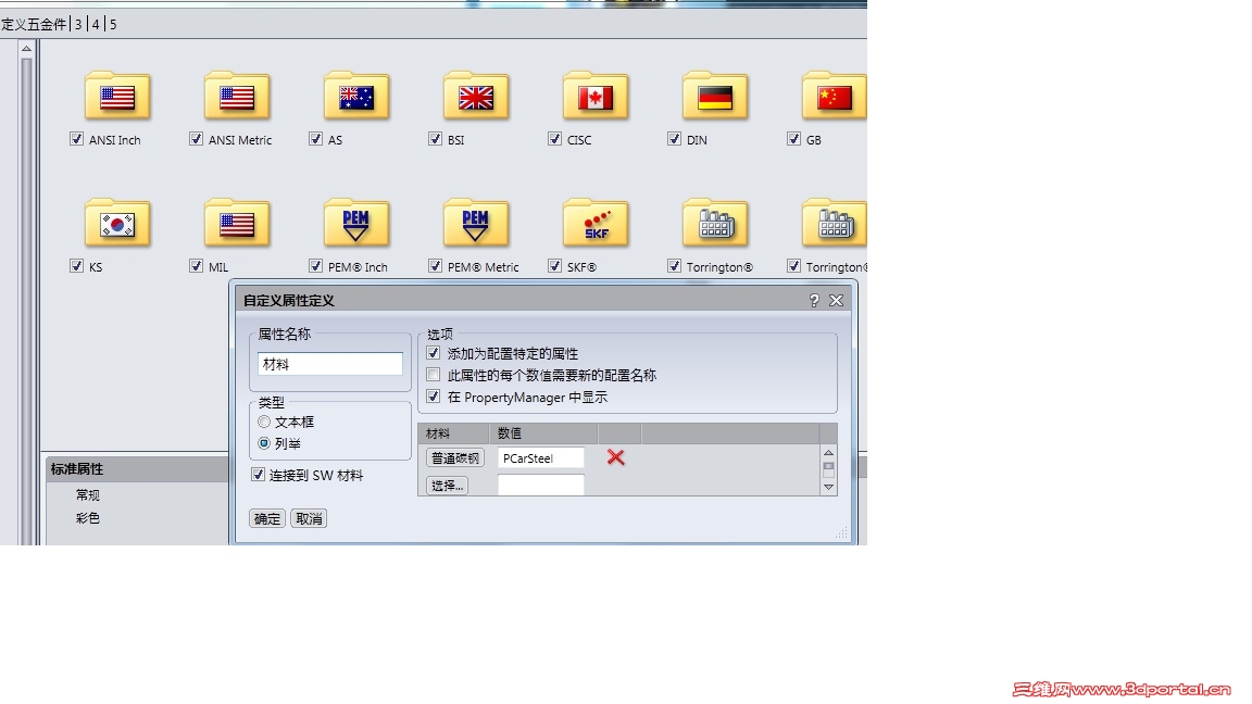

( o( v4 D" ^8 d2 [* p# U$ U1 z' `3、在toolbox中将标准件,如内六角圆柱头螺钉设置自定义属性:材料,关联了SW材料,但材料密度依然不能正常显示; 1 ?) C6 k  y* p& o' B3 V; ~* Q
4、toolbox中,自定义属性定义,连接到SW材料有什么作用,后面的数值一栏该怎么填?
6 L# }* J- h. n5 e& H这几个问题搜了很久没有答案,希望论坛里的高手们有谁解决过类似问题的帮忙解答一下。( P" e( E5 Y$ j- g
toolbox设置
toolbox设置
材料明细表

发表于 2020-3-8 22:28:34 | 显示全部楼层 来自: 中国四川成都
我也有同样的疑惑,明细表根本提不出重量,偶尔(也不知道怎么突然就出现了),单位也无法调整,都是克
