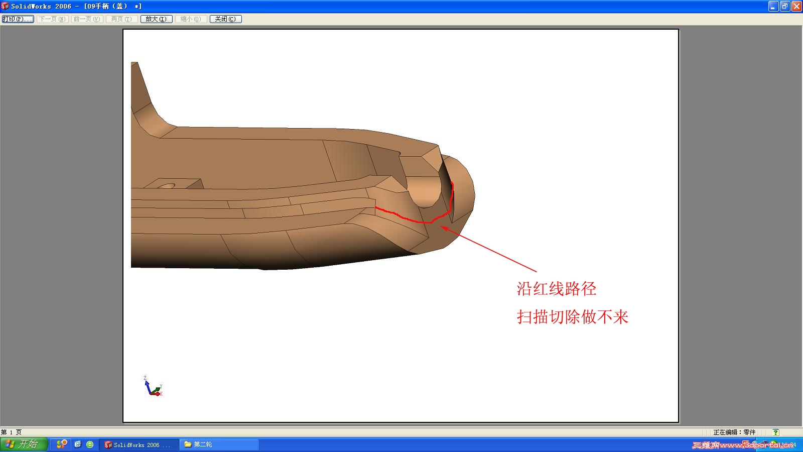

, Y8 u' R; }* |3 r: u/ n       请问附件图中,用于放密封圈的槽,头部有两个曲面叠加,扫描切除做不过去

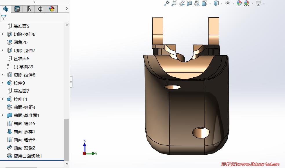

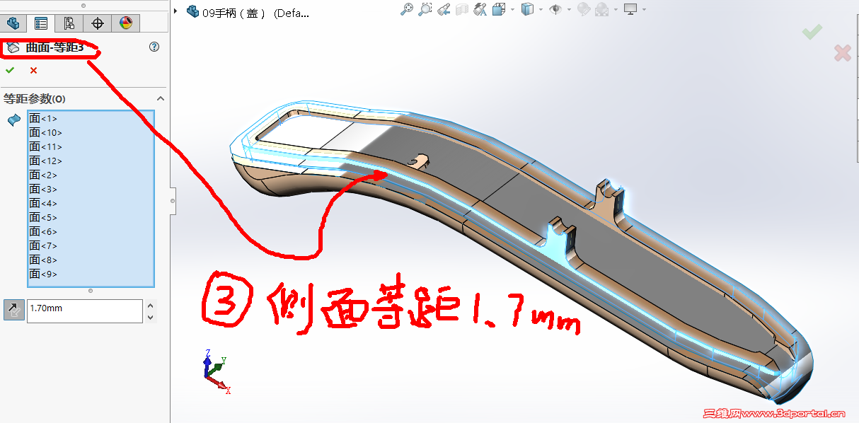

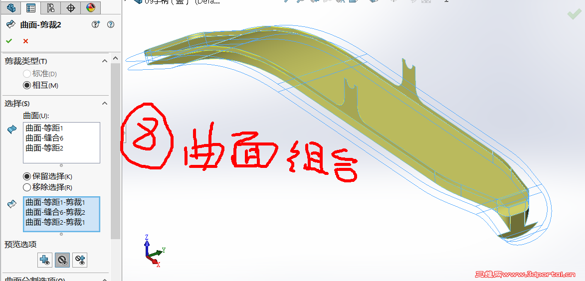

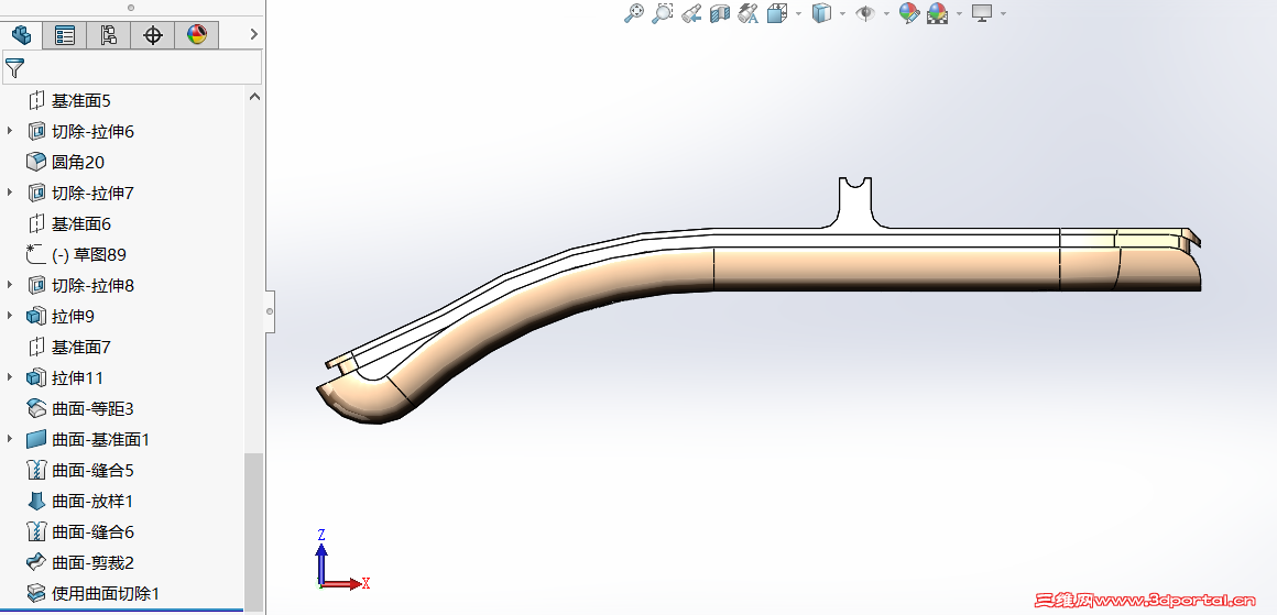

发表于 2017-1-16 00:34:28 | 显示全部楼层 来自: 中国湖南株洲
回帖奖励 +2 点三维币

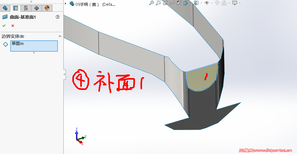

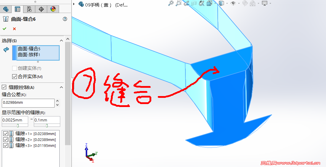

# P$ X2 [' X; L2 E, a5 i2 N& |+ g* C  j0 H) _- ~; O0 M, E6 u

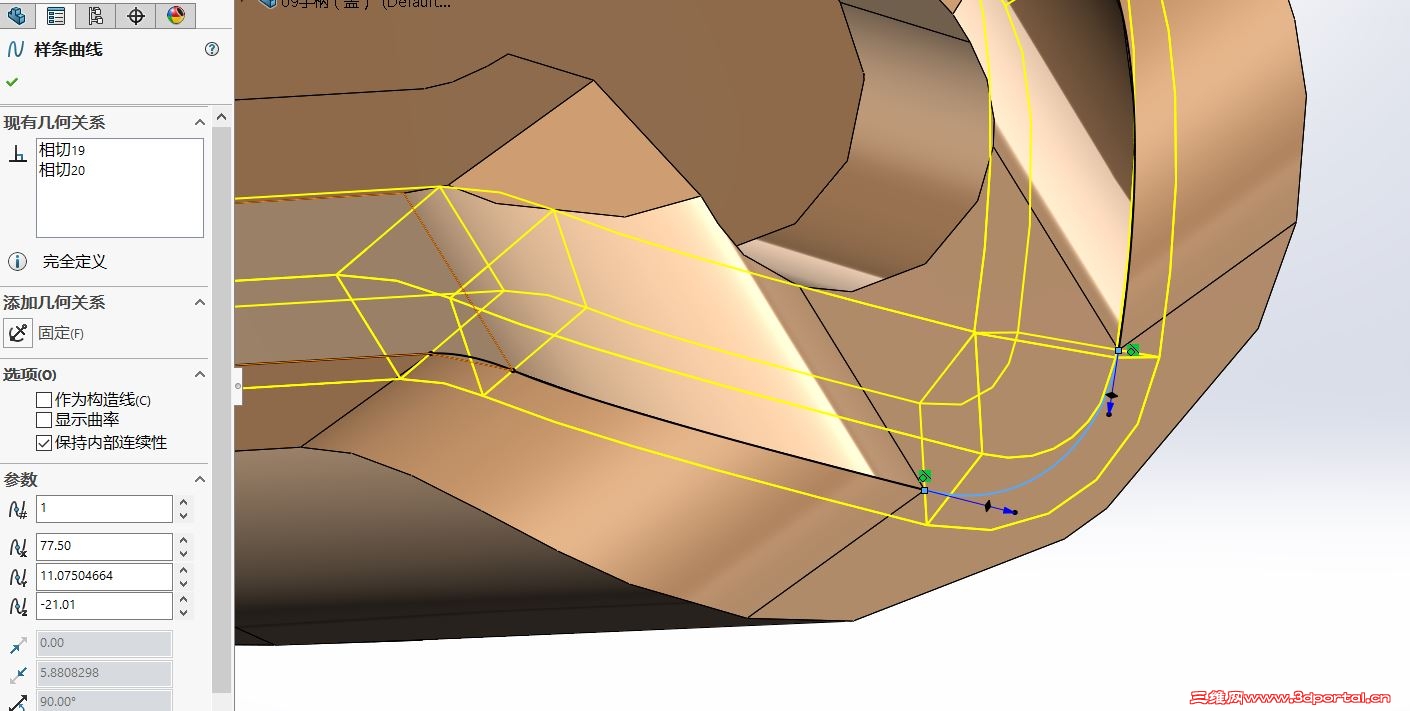

用3D草图构建扫描切除路径,断头处用样条曲线连接并定义相切。' V& a2 ?' Z* @( i) P8 C( k9 E
09手柄(盖).rar
131.52 KB, 下载次数: 10
IGS格式

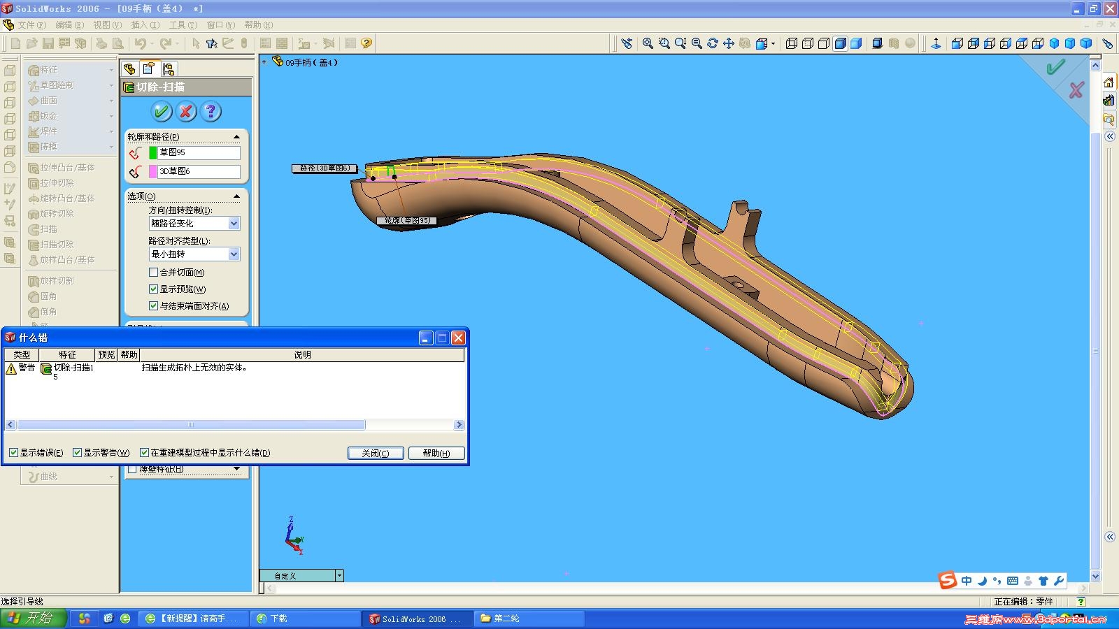

 楼主| 发表于 2017-1-16 08:40:16 | 显示全部楼层 来自: 中国浙江杭州
xuhongejo 发表于 2017-1-16 00:34
& \& \  U8 D) X3 o6 W4 U) v用3D草图构建扫描切除路径,断头处用样条曲线连接并定义相切。

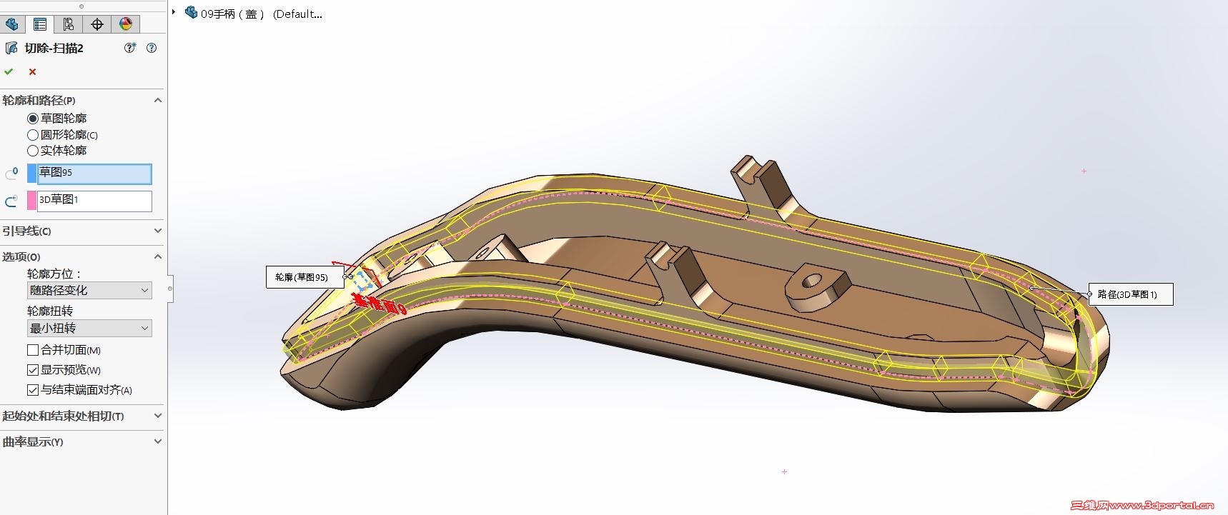

1 b5 m$ U4 [0 T  S* d: A) |按照你的方法,我试了多次,老是出现这个错误,请帮我看看是怎么回事
; F( K" a, z2 ?3 o9 C

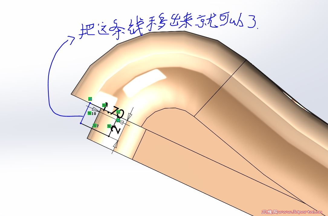

发表于 2017-1-16 13:42:03 | 显示全部楼层 来自: 中国湖南株洲

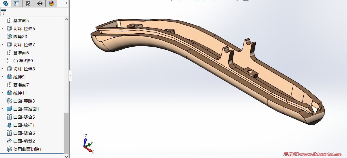

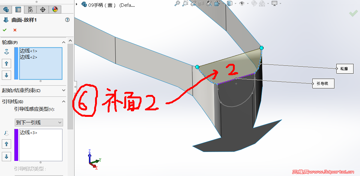

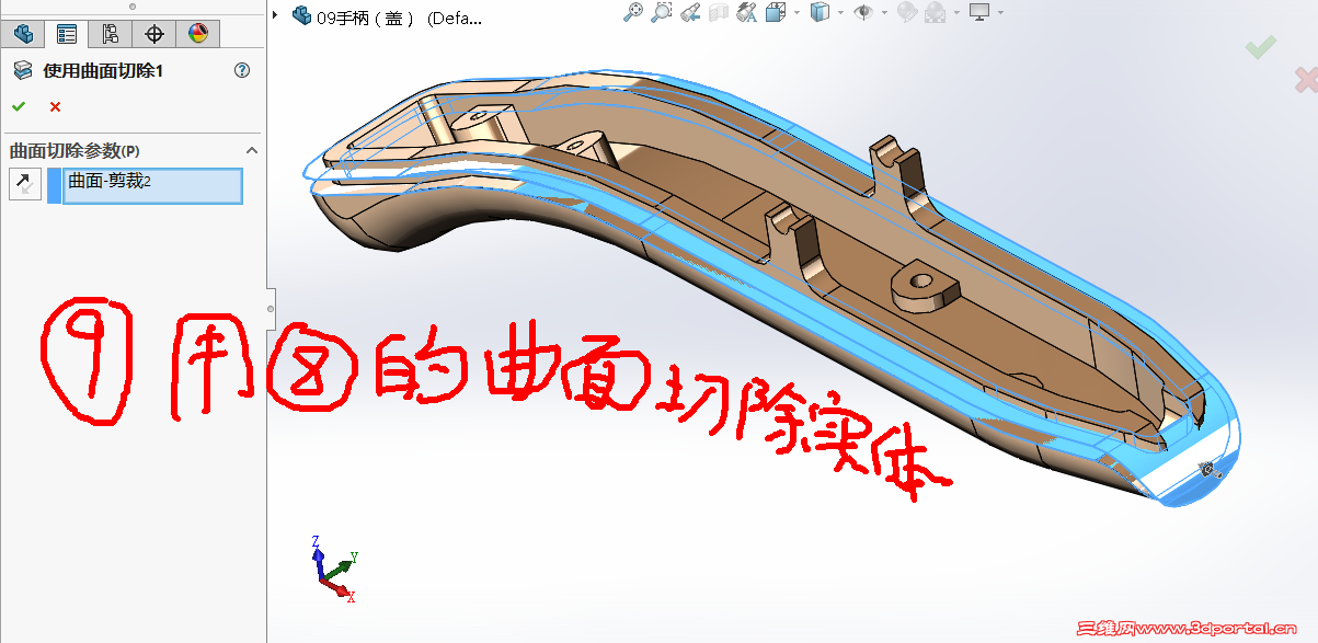

按图示把重合的线条移除来,就可以扫描切除了。* A7 z1 H% b" K( X% y

发表于 2017-1-16 21:54:23 | 显示全部楼层 来自: 中国湖南株洲
wanglingang 发表于 2017-1-16 16:325 e' p& M7 L: J
不是,这样不行
, m) ]7 p& B$ q  c
我把你的文件这样改了就可以了,不知道你的为何不行,应该与软件版本无关。

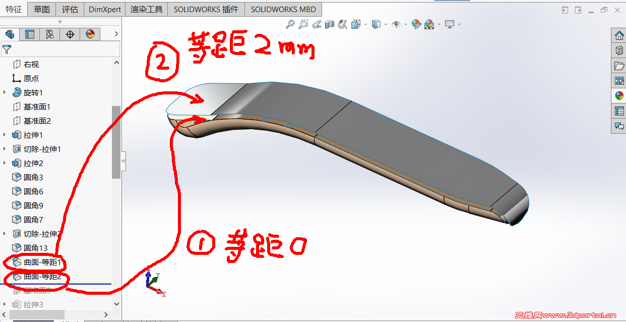

1 X: Y" U. u  x5 k. k0 q% M6 g' W

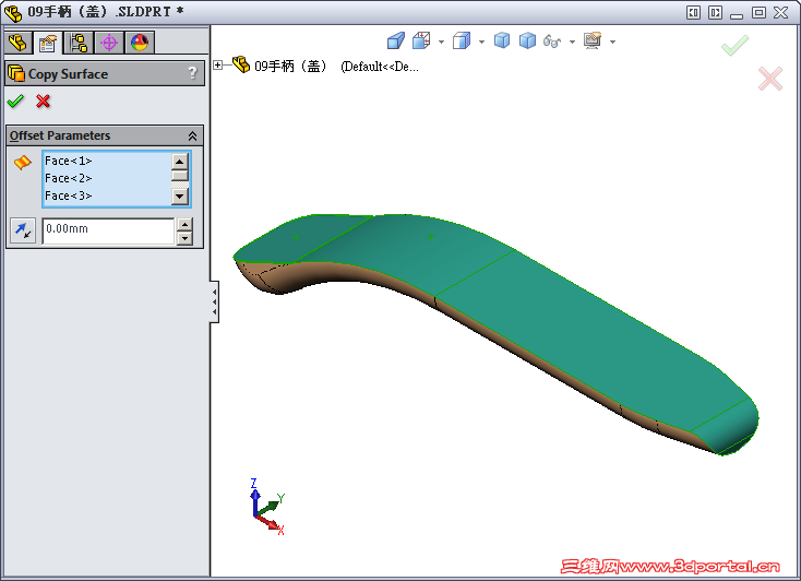

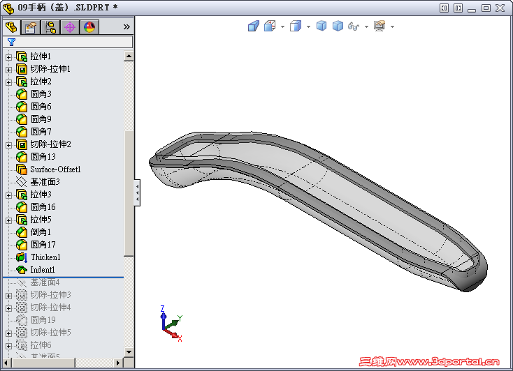

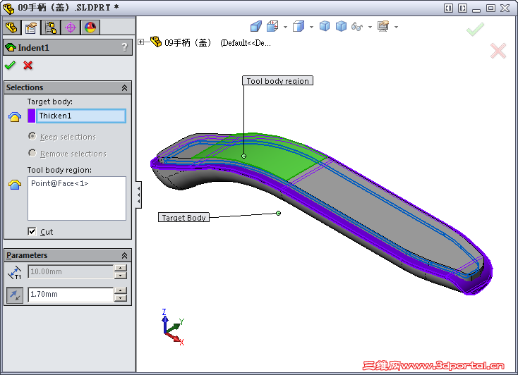

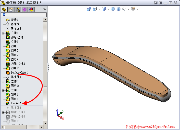

  k& X4 \1 h% U- E/ `7 \/ [估計“切除-拉伸9”到“切除-扫描4”都是為了建立槽溝,
3 V4 b& m# ~, r+ Y; V) f先放棄這個斷斷續續的做法,換一個較為整體的做法。! g4 A$ V. R+ L  g  S7 {) {
& j6 w+ p+ T. j# A% g+ U& P# \% j* k
" h) w5 V; B3 F: l7 s1 M( |9 v8 N7 I. _; x, B+ z8 r

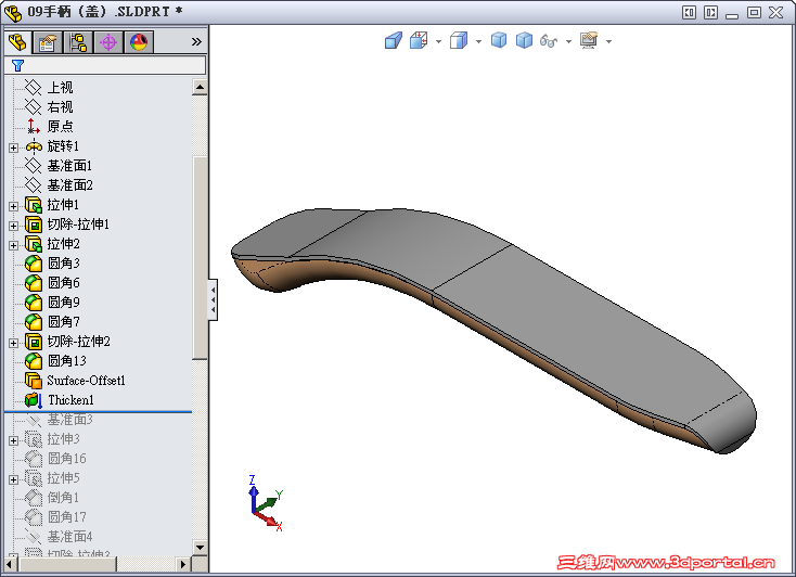

退回到“圆角13”之後,再複製曲面。1 t3 l2 E# T  ?3 G1 n- e
SNAG-0005.png ! i; u8 B8 n& j( h1 s. t
$ I1 X  d$ z- C2 i0 x1 p
2 X* Z7 H0 t1 }) P' y! T6 ?- N7 [

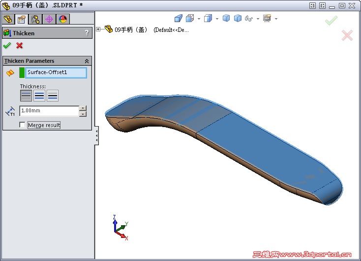

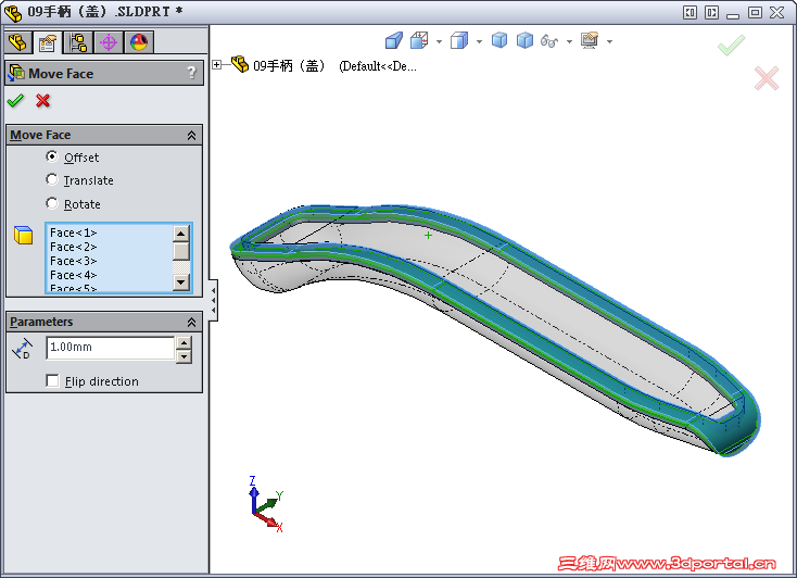

槽高2mm,由於須顧及壓凹特徵,暫時只加厚1mm,餘下1mm後補。
% M8 T2 t9 |$ r- i) p+ I# e SNAG-0006.png ) Q8 d5 [" d6 f5 P4 k
* z2 e7 {/ A1 H* t# s
2 l2 Z  \) u5 z/ J& n# i. F2 B加厚後的樣子。0 o9 g7 i0 n+ e- J: s8 H% V6 y. @
SNAG-0007.png " k; S$ n$ ~. d5 H5 a
5 D+ a$ q2 q! O- j* x
" c1 _1 g3 {5 _* z& x( |, ~再把加厚特徵拉到“圆角17”後。
! T  J6 d/ b* k9 _$ x
& i" Q* I% o! p" N

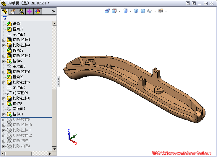

/ b, g# g+ X1 }+ J+ p建立壓凹特徵並注意特徵的細選項。, u4 y7 I9 E0 ?* D1 l# U
SNAG-0014.png : ^# @- j* g  C% x
6 O8 |0 f" A0 u4 }0 }1 z1 G/ m% {( F' k. A3 Y% @5 w
主實體設為透明的樣子。
; ~. I$ j" O$ {
2 h# {: i! d3 |9 n. D
. A2 O2 ~8 A0 J使用移動面特徵,補回1mm的厚度。
! E+ ^1 y) [6 n
' W! V1 J4 k0 M
6 E9 \7 g5 B; [6 z; _* `9 @) w" V# u

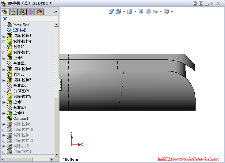

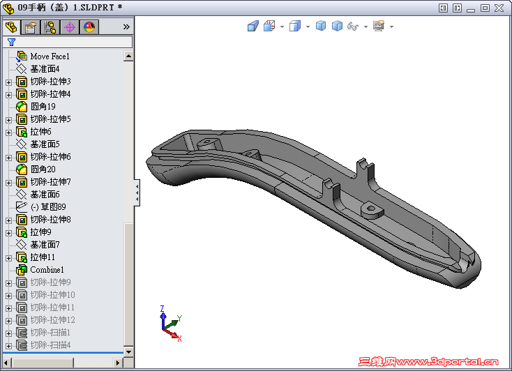

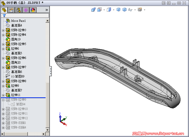

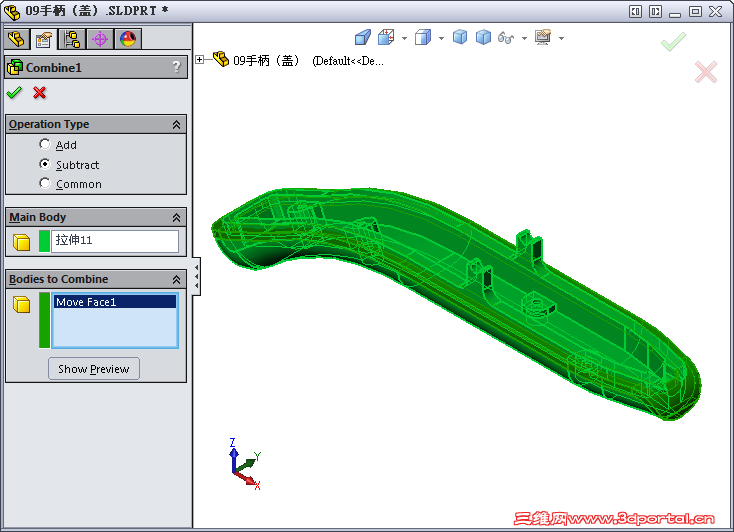

退回尺拉到“切除-拉伸9”前。
2 k: p: S1 x  a5 W SNAG-0017.png 6 A9 H+ K2 G$ g8 ^! X
' M7 ~% U6 x' ]+ B# l3 n- g' U+ L2 x% d, e$ Y
實體相減。% G& \  G* [% F* w
SNAG-0018.png : S9 |: f8 ~' E
7 F+ Z! C( ^  w, H6 |

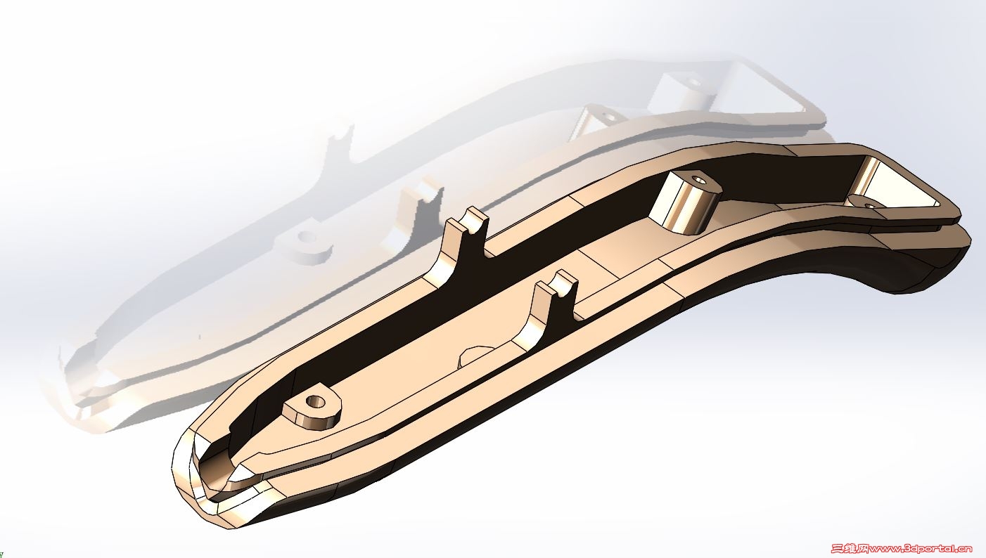

- k. I$ g# e; L# ]槽溝完成。) K- Q: b; b4 H- ?( d* t
SNAG-0020.png 2 c/ J$ @+ Y9 }9 _
7 K# [& B9 o# x: b/ q% K
: B( Z" y3 `  C  j4 B
不知道關鍵位置是否樓主想要的。

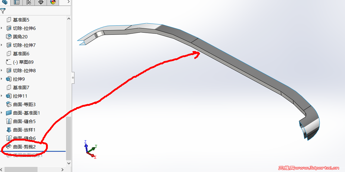

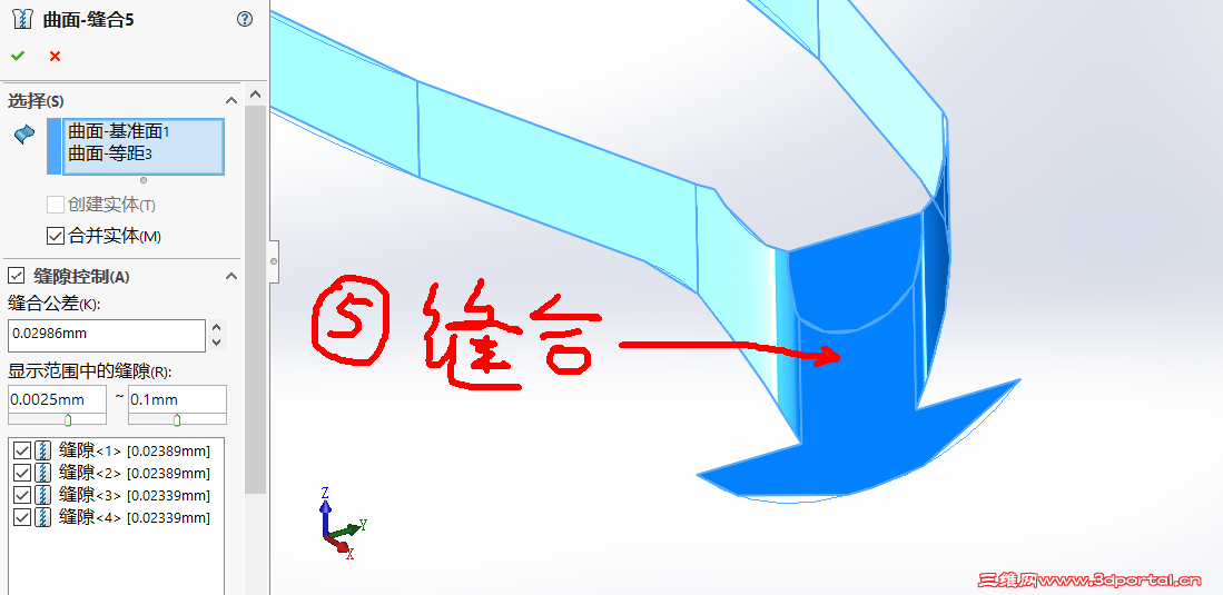

发表于 2017-1-17 15:47:04 | 显示全部楼层 来自: 中国湖南株洲
用构建裁剪曲面的方法结果和楼上大鹿一样。
