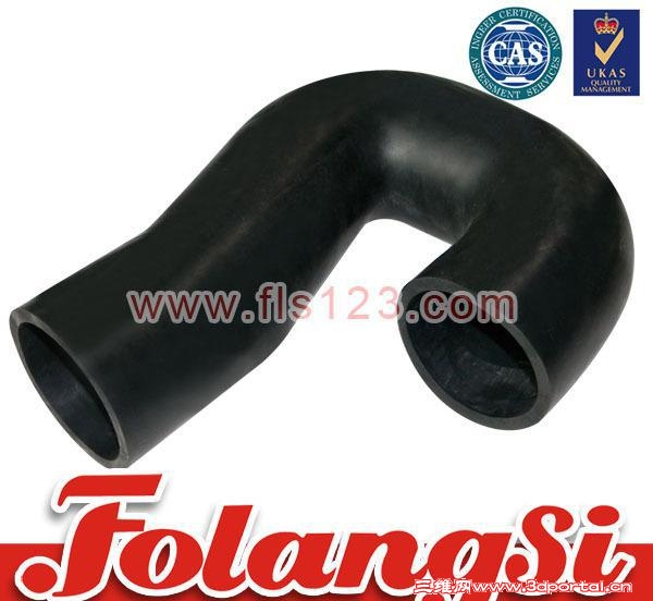

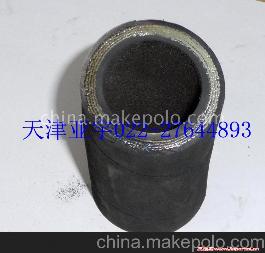

因为没有做过橡胶制品行业,也没什么机会去工厂学习。: q3 p2 g8 I  p# K
5 T$ k  K" u2 [- F1 q" W 对于橡胶软管,一般加工流程是咋样的?; X  f5 |6 I0 u
& A0 v1 ~4 i5 _0 T9 I 举个例子,比如:发动机的进气系统,需要用到橡胶软管。
" A6 U  @5 T0 F9 B" x, ?  z 用下面两个网图:
% L4 G# {5 P8 B& t- {; B1 Q' r4 w- O2 F$ @) T% r' r; c2 ^6 U
一种是表面光滑的;一种表面有缠绕一层一层的。
" n6 U- b0 {# n( b# b& Q
& y: e5 k3 b( {9 q 看了图纸,材料标注是:EPDM" G, w) W4 r: ^* p+ g8 I5 ~
; ]& y6 p% R% U/ a% t想请教大家:
+ B1 b0 `6 j, x& Q% R3 `$ E7 O* E
一般类似这种橡胶软管,是怎么加工出来的?弯曲半径有什么要求?( D* L% y4 J- V
或者有没有什么书籍资料可以推荐下,谢谢!
8 ^# ~* G1 T$ W8 u& N9 N (加工过程是不是由模具浇注出来的?): e6 V; G, ~+ ?4 ^0 F' H! h

发表于 2017-1-17 10:46:49 | 显示全部楼层 来自: 中国江苏常州
我们的机器上有很多种你说的橡胶软管; ?9 o# p. D8 q; k0 Q
就是发动机的进气系统上的
$ ~, F3 J! n( J2 H: i. z! v河北廊坊这类厂家很多( V4 B2 p% E$ n$ |
如果是外面要加加强筋什么的需要开模具的1 Q/ ]! x, V% _- L5 k0 g
一副模具大概3000-10000左右的) F; l$ C, m: y! ^
但是如果是外面是光滑的
) h' `: t$ j  H; {- l& n, B不需要复杂的模具,只需要用钢管什么的弯曲后浇灌就可以1 W* d* G5 }9 g- g5 H; s
这个就不需要模具费了
! j, F5 s8 F. }7 d弯曲半径跟你的管的直径大小有关系. j. c5 v" p2 Q2 K; }& `9 N

 楼主| 发表于 2017-1-22 08:25:37 | 显示全部楼层 来自: 中国福建厦门
千军一将 发表于 2017-1-17 10:46* C$ V% ?# Y0 Q- H/ q, C- f
我们的机器上有很多种你说的橡胶软管
  }* s- O0 S9 c! o$ f就是发动机的进气系统上的/ |# Y. G5 r, C" k4 @/ v+ f# F/ V
河北廊坊这类厂家很多
( R6 B0 d3 a+ {. W如果是外表光滑的,大概是怎么样的浇灌过程呢?
' I" \; p/ T6 u) x$ q+ j: {2 O* F1 `0 @4 t* a, U, i( n& D% B% W' ]$ n
内壁是靠弯曲好的钢管作为内芯,那外壁一般是怎么弄的?
! Y6 x: `3 Y7 C# v& _1 g
3 ^+ B) s8 z1 f0 _+ c3 X4 ?# k发动机进气系统上的这种橡胶管,是属于“夹布胶管”吗?3 ~9 B" s# w( E5 N% ~& L6 B
+ `* [7 b! u9 Z0 d2 _胶管一般是由内胶层、骨架层、外胶层组成,工艺过程是不是在弯曲好的钢管上先浇灌内胶层,然后铺上中间骨架层,最后再浇灌外胶层,是这样的过程吧?3 ?$ A- `8 p. i9 R

发表于 2017-1-24 21:00:16 | 显示全部楼层 来自: 中国陕西宝鸡
这种弯管,也可以采用复合挤出之后的缠绕管,套在弯曲的芯模上,在热空气或蒸汽硫化罐中,硫化。再拔管。纯胶管,工艺也差不多。
! H- s% j+ w: h4 y* Y3 }5 x# @9 P! X芯模可以用软芯,也可以用硬芯。
发表于 2017-11-30 13:32:08 | 显示全部楼层 来自: 中国广东广州
一般使用芯棒生产,芯棒涂隔离剂后,在橡胶挤出机挤出内胶层,然后在编织机上编织钢丝线或者纤维线,再在挤出机包上外胶层,印字,光面的包塑(相当于模具),布纹的包水布(也相当于模具),硫化,剥塑料或者解布,用液压机把芯棒打出来,定压,检验、包装,入库。
