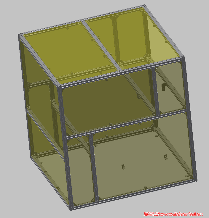

本人要设计一个非标机械,需要防护罩,用工业铝型材拼装。2 z. l+ t! Q4 ~' P+ S0 X+ Y
请问工业铝型材如何镶嵌有机玻璃?求这方面样例。谢谢!

根据需要从已有的型材型号中选择适用的(主要是槽的位置、宽度、深度),用胶、螺钉或铆钉固结,不需要时可省去。

用螺栓和压紧块就行,可以参考铝型材的网站或参考窗户玻璃的安装方法

参考公交车玻璃的安装方法吧,使用橡胶条。

与铝合金型材的型号有关。也与使用是否需要拆卸维修有关。4 ~6 h, E: R1 z9 X2 {  Z
居家铝合金窗户是方案之一。也可以用压条、螺钉等方法。
