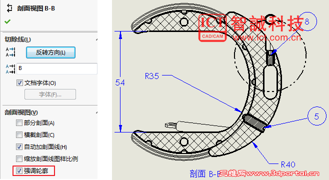

- G+ b+ s" K' Z6 h& g% ?$ q1.        SOLIDWORKS 2017允许我给剖面视图的剖切轮廓线进行强调显示,这样可以更加清晰的查看切口情况。如图1所示
* n# ~' q5 m  w7 d3 } 1.png ) D! K1 L/ b0 k3 R+ a6 m# ^: N
图1

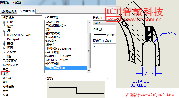

. ?5 d3 J! o- k3 h- W# G4 A另外,对于强调的轮廓线的大小及线型都允许用户自定义操作。如图2所示( O2 |9 z3 J8 R8 F( r
+ `( T9 c1 d* _$ q图2

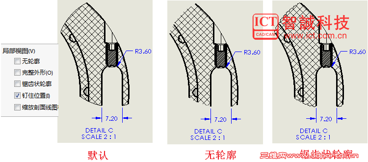

' p, L; h& b0 i; @, q9 w3 m7 n0 E2.        在局部视图上新增了无轮廓和锯齿状轮廓两种选项。另外无轮廓和锯齿状轮廓同样也支持剪裁视图。如图3所示# Z( M& ^  }( B2 Y( E! J# V
' o. T3 r* Q% b8 D! ^2 j图3

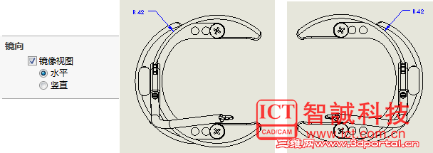

+ U! |1 Q# `- n" K8 J% R  U3.        在SOLIDWORKS 2017中的一大亮点就是一键镜像工程图。镜像工程图支持水平和竖直两个方向,而且镜像后的尺寸、标号等信息都不会丢失。如图4所示
" \& c: R2 b% [9 m, Y$ `( C 4.png
3 f$ I$ L3 p9 z. ~" o( S* i图4# i$ {8 p5 j& z1 B* a) A

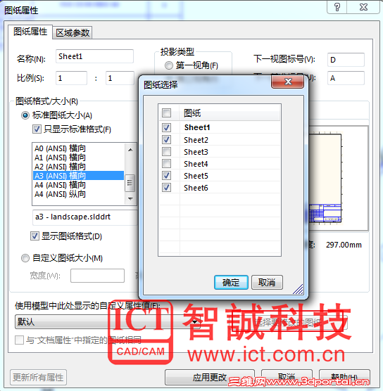

4.        对于以前版本如果需要更换多张图纸格式时只能一张一张更改,在SOLIDWORKS 2017中支持多张图纸同时更换。这样可以减少重复操作的时间。如图5所示
: P( g. Z6 s, [+ v9 \0 Q 5.png 4 R( T5 G' f0 ]# v9 S; e0 L# B: Z" K
图5  I5 V' z& }. i

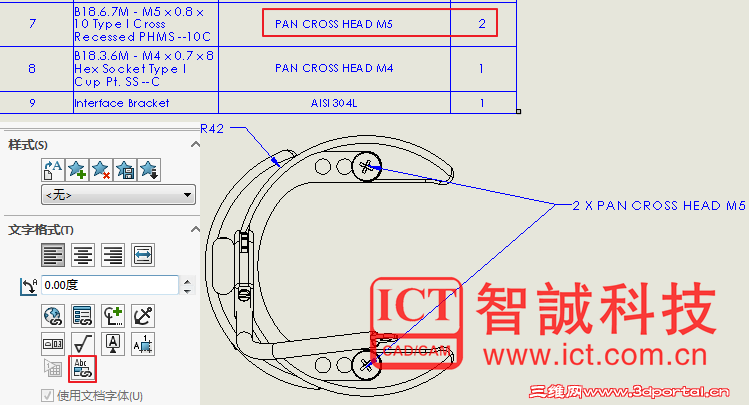

5.        SOLIDWORKS 2017新增一种链接方式,那就是链接表格单元格。可以让用户自由去调用表格的信息进行注释。如图6所示, l6 F' D( k2 K$ T
; X* m: Q( X6 I" R& j0 l- P) O图60 q: z) A2 {! R
