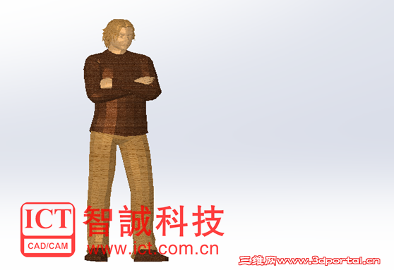

摘要:现在产品开发中流程中,通常是多人协同设计,在将各自的子零部件发给他人装成总装配体,然而在发送文件后,就会经常出现,文件丢失的现象,导致打开文件,视图窗口中呈现的是一片空白。今天我们就来简单分析一下为何会出现这种情况,并寻求几种解决办法。# N# N/ L2 K+ u5 j
关键字:装配图、丢失、参考文件. @/ P3 G9 \" k8 [" ?" ~
: |1 X8 O, `6 E1 p7 `1 e* m3 J% }$ z+ d5 W7 ^
正文:当我们设计出一个装配体,如果供应商/合作伙伴需要查看,您怎么处理?如果仅仅是将做好的装配图体文件(.sldasm)发给合作伙伴,一般情况下都会得到一种失望的结果,打开的界面类似于下图:什么也不会看到!如何解决?这种情况发生在装配体中,所以笔者在这里先叙述熟悉一下装配体的装配流程和打开文件时SOLIDWORKS如何处理外部参考。2 P9 L9 m* G- n8 z: [" m

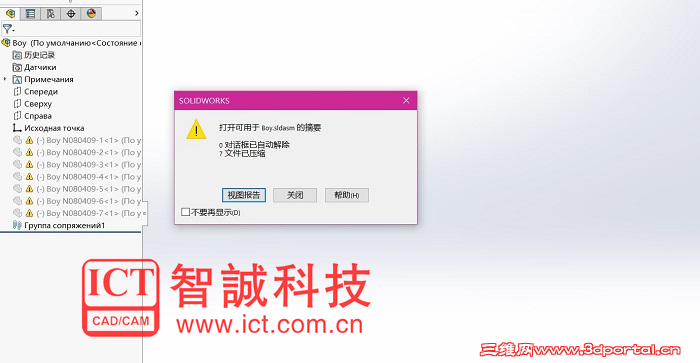

5 Z2 i0 k2 r; _$ h. S, u3、原因: r$ i; i1 z6 l; T
从上面我们可以得到发生文件丢失的原因:其实是SOLIDWRKS找不到参考文件的位置!此时软件会自动按照参考文件搜索流程去搜寻文件,但是当还没有搜寻到时,就会出现一个属性框,让我们去指定它。现在原因明确如何去解决这个问题呢?

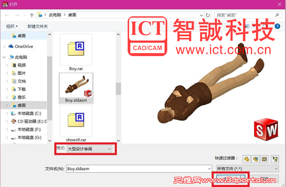

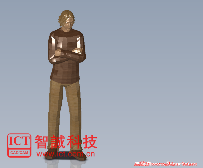

& J0 H; d0 L8 z2 ^& [1、        使用大型设计审阅模式: n, h  X- ?3 e  |: y
在SOLIDWORKS中点击“打开文件 –模式(大型设计审阅模式)-打开”即可,会看到如下图
, p# ]. Q# k5 Y$ G; B 3.png # P' R$ ~9 d- m  e5 n

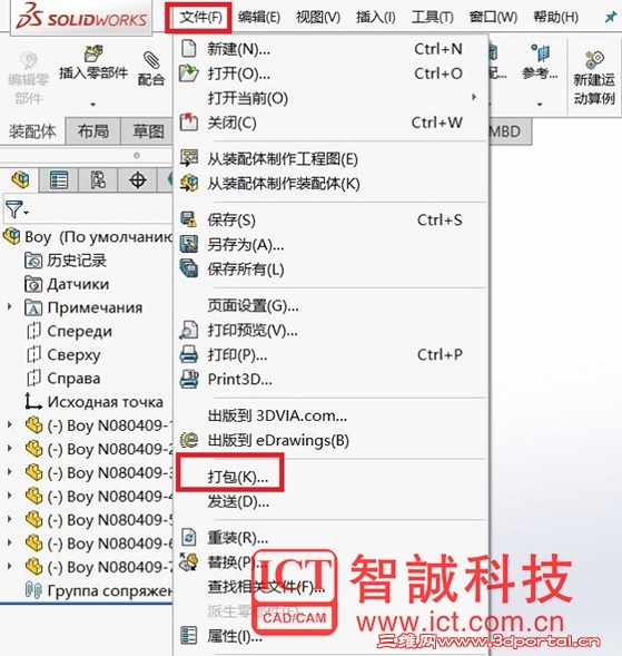

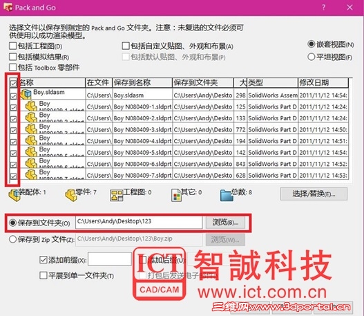

% {! W$ p  M) \' P# Q/ W3、        使用打包命令7 w  q* Z2 T! d! O( e  I
第三种是通过打包命令,将相关联的文件工程图等等,全部收集到一个压缩包文件中,由于全部文件都会收集,所以压缩包文件体积会比较大,主要使用在想详细查看设计过程的情景。
. ]+ a& Y6 [- x3 _. p9 m* b您可以使用打包命令,将压缩包文件发给您的合作伙伴。此时他打开的文件就不会出现上述现象。% s# \/ R+ Z) L) q0 `! e, U
打包命令位置:文件-打包
6 S+ ?% P5 O# `' e0 J6 {3 @ 5.jpg & m- |+ |- f  `5 K. V' o" ?6 {. \
