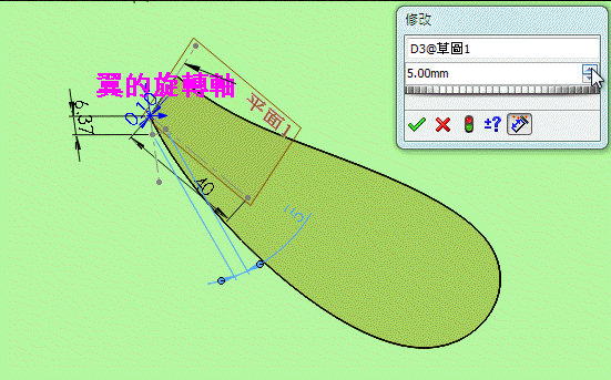

介紹兩種方法:9 p& b) Z5 O# a3 o. @3 m
1. 用宏直接控制平面1的角度或是弧長.
& e- @+ b, p6 q' H  n+ l7 B
3 E1 ?9 g2 X1 u capture-7.gif & o/ H) s4 i- l1 `( m. q8 R
9 ^! e! a1 |0 `. E# l

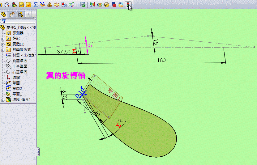

2. 用方程式控制平面1的弧長(按"重算圖標",或是按 Ctrl+B 鍵).
6 [7 d+ m0 S. u$ B, I capture-6.gif % Q2 [' V, s' D% E% ~
! Y# d, ]9 k. E, l6 k! M; a如下附檔(2012),試試按 Ctrl+B 鍵,
, ~( u2 x* D, f" a" A另尚要用錄屏軟件如 Comtasia Studio.9 r5 k" i# g) M+ b; t
3 b4 n5 p& W8 M' E' j6 Z7 i PART1.rar (54.58 KB, 下载次数: 7)
 楼主| 发表于 2017-2-27 08:26:13 | 显示全部楼层 来自: 中国浙江嘉兴
有些簡單的零件動作不用宏,用方程式就可以做出動畫如上樓.
