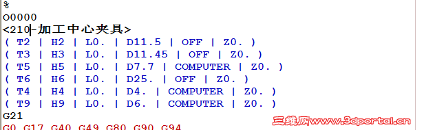

[求助] mastercam后处理问题,知道地是不会说的
发表于 2017-1-23 13:32:36 | 显示全部楼层 |阅读模式 来自: 中国四川达州
如题,大侠们是都不会回答这个问题的, 有没有知道的同志但又不装B的,或者不加密的参考一下,谢谢
Zmax不知道是哪个变量或者怎么搞
Zmax不知道是哪个变量或者怎么搞

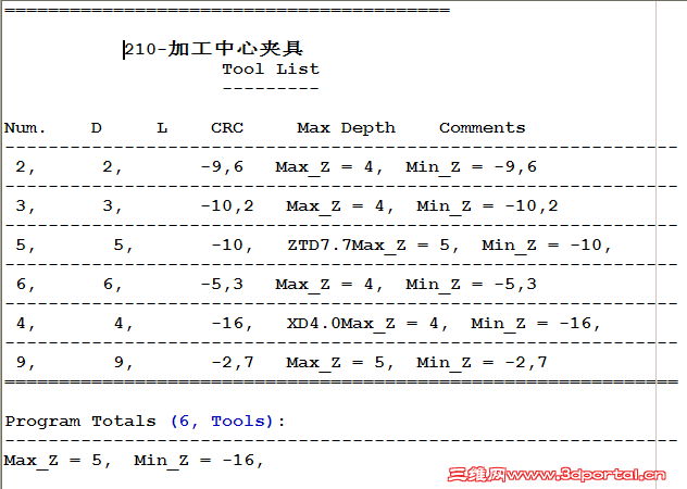

发表于 2017-1-23 19:58:00 | 显示全部楼层 来自: 中国重庆
本帖最后由 ychghgb 于 2017-1-23 20:00 编辑   z6 Q- @+ {7 c* }, g* c
* q: J3 L. ?1 p5 L
      spaces$=0
% O  A$ K" @5 B      if output_z = yes$ & tcnt > 1,# O  ]# h7 H2 x/ L+ F5 `
        [3 E/ j( [+ O0 v8 a4 y3 B/ O6 G. F
        "( ------------------- OVERALL MAX - ", *z_tmax, " )", e$0 t. d7 j0 x! v" l" g6 W0 S; C( f
        "( ------------------- OVERALL MIN - ", *z_tmin, " )", e$% y4 z7 }3 n* W
% P7 o) _+ o5 N, L6 Y3 e      spaces$=sav_spc
3 C* f; h& t" J$ `有人分享过,自己找一找。我英语初中水平,切不及格。其余自己补,只能帮到这里了7 t# h8 w- t- L1 Q7 {5 C5 h9 z' J
) w. Y+ y6 N* |/ w" j. v2 l0 U
   spaces$=0
5 P0 g. A+ r4 ~4 }( R      if output_z = yes$,
$ l( `7 J) P9 c  h        [
2 I5 {0 D4 ]. x8 E( s6 H/ ]3 }2 |        preadbuf5
# k8 z3 n# ^5 n+ F; N/ G        if (opcode$ > 0 & opcode$ < 16) | opcode$ = 19,& j$ v; w4 G; L. n& j" q
# K! a# m" H( V0 v          n$, pspc, "(", "MAX - ", *max_depth, ")", e$) F' H" o- E7 ~& r; [
          n$, pspc, "(", "MIN - ", *min_depth, ")", e$
0 r: z! k6 m/ d          ]
* a4 s( i& M9 N3 k4 V! Z! J$ }        ]( s/ H  t: f6 _
      spaces$=sav_spc. E' H0 I  J( t; a

 楼主| 发表于 2017-1-23 21:52:57 | 显示全部楼层 来自: 中国四川达州
上面那个是太简单了,还有很多不完整,要在开始。输出是要先输出缓冲区里再加到前面的,这个是官方论坛网站的连接,大家可以参考一下:http://www.emastercam.com/board/topic/78352-z-min-z-max/
 楼主| 发表于 2017-1-24 15:15:49 | 显示全部楼层 来自: 中国四川达州
还可以从mill.set或是mii2.set中提取,然后排列输出了,时间问题

 楼主| 发表于 2017-1-26 11:13:10 | 显示全部楼层 来自: 中国四川达州
现在把miii2.set改成mill2.pst修改后的样子,还要慢慢改
