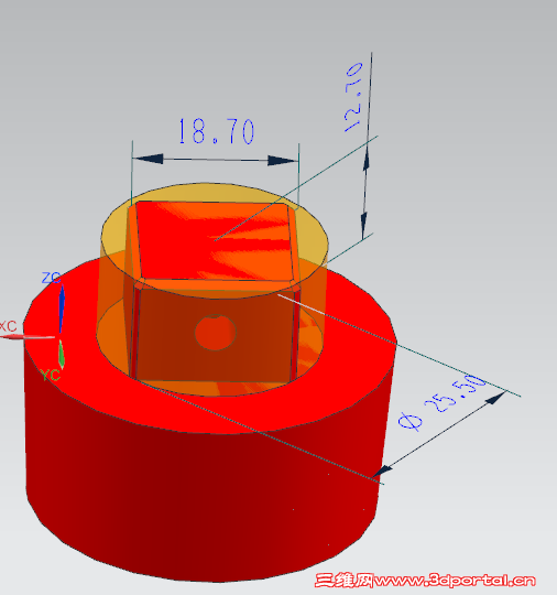

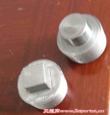

最近碰到一款圆柱状的零件加工的 1.png 外形都做好了,只是把顶部铣一个方台出来(扳手位)材质45#侧面是管制螺纹,斜度3.58度 22.png 考虑到方台的侧面要打一个直径4.7的孔 为了后续的加工  方台的宽度精度控制在0-0.1。侧面的螺纹不能有压伤,螺纹部分的总高度控制在+-0.2mm.小批量的生产(每次在1000件左右)。请教下有什么好的装夹方式

之前的方案,上立式加工中心装夹数量太少,快速夹用起来也费劲。第一批,发现车出来的外形公差在0.2mm左右,。由于加工时是一刀到底,所以扭力也特别大 ,加持不紧 容易松动,工件的总高度是有要求的,工件松动基本就报废了。请教高手指点下夹具设计方案。6 m" s+ j9 G1 ]

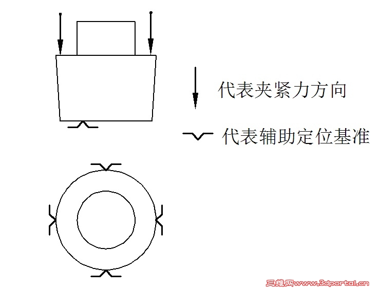

. ?& v7 V8 [3 t  `9 [% Y+ `* I2楼的夹具要一个一个地夹紧每个工件,操作较费时。如果改成轴向夹紧,用一个力(如行程足够的偏心凸轮,或图示的压爪)带动所有定位
4 K, [. U  d0 p& K  D3 L(夹紧)滑块(滑块在T型槽内移动,钳口用软一点的材料制作,以免夹坏管牙)运动则可减少操作。不足每个工件圆柱直径不同会造成各个零件方榫的位置精度不同,如果这个要求不高则效力提高许多。8 Y, Y. }2 `! B9 a6 n7 w$ N) }
   另外不需要立式加工中心,成本太高。普通卧式铣床就可以加工:多组锯片铣刀配对加工(调整衬套宽度适合方榫宽度和夹具间隔),可以纵向一次连续加工多件的方榫(X轴方向)。夹具底座有回转台可以快速旋转90度,加工一个方向后将夹具转90度,再在一次行程中加工出各件方榫的另一对面(Y轴方向)。
2 y) D$ B, K5 u7 E; U/ l' t$ C+ u仅供参考。

做一个带内螺纹圆柱夹具,拧进工件后顶住工件底部防松,夹具外圆同时可以多做一只带螺纹镶件防松,夹持夹具加工。

 楼主| 发表于 2017-10-19 21:26:12 | 显示全部楼层 来自: 中国江苏苏州
车好了  我是负责铣方

夹具就是图片上的那个
