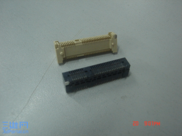

請教一下這兩種塑料的材質﹗) g6 N* k6 Q5 U( ?

尼龙的。这取决于具体的用途。

发表于 2006-10-20 13:56:47 | 显示全部楼层 来自: 中国辽宁沈阳
尼龙较多,也有用PPS的,后者强度高,过盈配合最好不用.

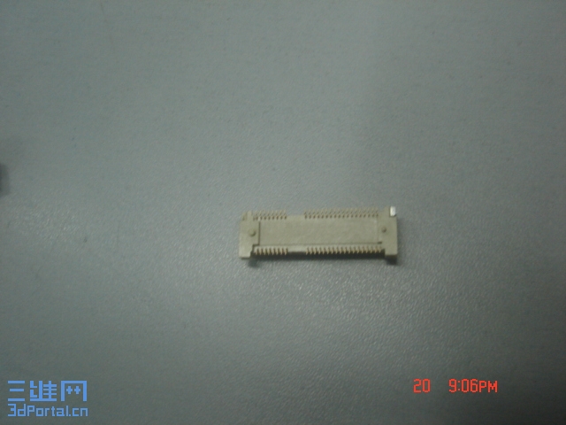

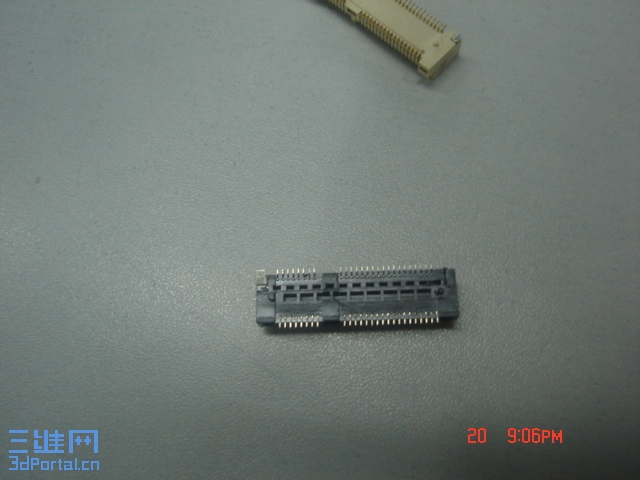

 楼主| 发表于 2006-10-21 17:58:11 | 显示全部楼层 来自: 中国江苏苏州
這個東西是要過回焊爐的﹐
0 w+ @+ y0 ?( @+ B1 g黑色的是LCP﹐% V% D5 v1 t% H# N
但我不知道白色的是什么的?
( k! I# X% Y; ]$ N) F  A' y( W要是化驗的話﹐該怎么化驗哪?
2 L! F9 f9 q' P# s8 {9 i有沒簡單的鑒別方法
发表于 2006-10-21 20:56:30 | 显示全部楼层 来自: 中国四川成都
是不是ABS?( M4 O0 F; E+ D- {
黑色的看不清楚
发表于 2006-10-21 22:16:01 | 显示全部楼层 来自: 中国江苏苏州
根据图片,这是一个接插件。; R  |8 O6 X) w7 D  S
普通的一般用尼龙,高级一点的有加强纤维PBT。
3 @# S/ D, B0 E+ l" Y/ N1 T& n接插件,一般都是用尼龙,除非有特殊要求,会选用其他的材料。
wanglinyou + 5 应助
 楼主| 发表于 2006-10-22 09:34:59 | 显示全部楼层 来自: 中国江苏苏州
回焊爐溫度要到245攝氏度﹐
- q- C3 ~! z; \5 O1 O) [尼龍會不會變形?
