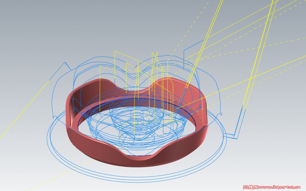

我会一些简单的四轴,但公司说要今年买一台五轴机,要加工附件1产品——前锁环,不知道怎么编程.    还请各路神仙帮忙出力。感激无限。

1.有破面。  v5 J8 V- F4 j8 M
2.你要说明加工哪里?

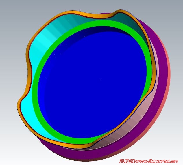

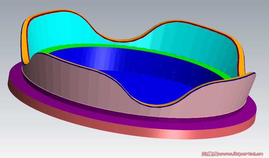

6 v6 T7 L/ P$ K
  C. T+ O& [, Y3 n 2.JPG % C7 O+ A2 Y4 G9 W" _0 C
8 f  A# k1 Z: B* w/ \
: m; J- }9 c, R3 l
' Y5 N/ I: l) F( N! m$ m7 T# o! } 3.JPG
* i) ~9 h. D8 _+ ^关键要有后处理才有用. X4 `5 _  c$ G7 D2 l* K" m/ W

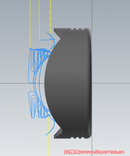

你好,版主,加工部位为侧边,我用替换轴编了一个开粗的程序,不知道对不对
( {$ |" W- `5 {5 h, L( M
% k6 V: H. \/ |$ n0 r% \也不知道为什么这一点点小东西开粗出来还要五六分钟?还有没有什么更快的办法开粗呢?
8 ^# M' ?9 G% T$ s. }" i
" w6 y$ t! V1 t+ o  h8 A3 U" ^- t  另外,也特别想问一下,我用沿边五轴精光老是编得不像样子。反正四轴编出来过切,但五轴我又不会搞,只有麻烦各路大神出来帮忙,在此非常感谢。

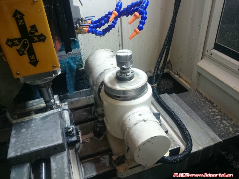

我们公司的五轴机就是上面照片中那个样子,我还没有用过,不知道五轴机怎么用?五轴的后处理我在网上买过视频,我发过来给大家分享一下。四五轴视频想发过来和大家一起分享,但那个要机器码,放别的电脑放不出,很遗憾。

发表于 2017-2-7 08:59:18 | 显示全部楼层 来自: 中国江苏无锡
荒木崖_y6F6O 发表于 2017-2-6 23:43
4 {, ?- ^, |5 f; B4 c& V$ l你好,版主,加工部位为侧边,我用替换轴编了一个开粗的程序,不知道对不对  d( {6 F+ [: @9 r# g9 G
0 \) G" W) u# v- n4 y# u5 r也不知道为什么这一点 ...
1 B& t9 b1 S( U# H- Z4 j5 G5 W: J1 D
根本用不着替换轴,2d外形做一半深度,然后旋转180度,再做一半深度
