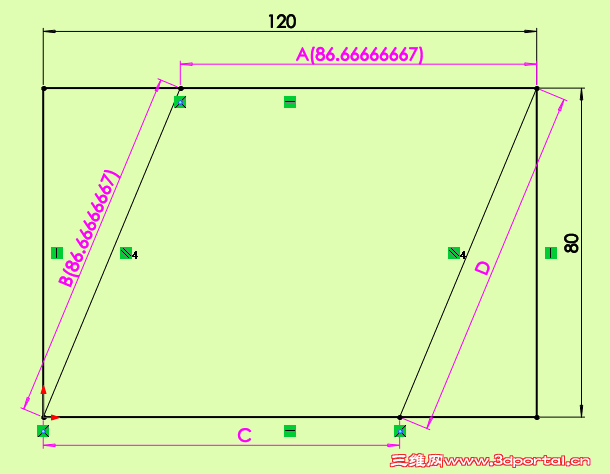

1. A=B=C=D" E" [" o% V& D" Q$ b
2. 不可用等長限制,可做輔助線但請不要顯示,後者才能練習,顯示規範如附圖及約束符號.
( w; B9 U$ N; t5 T! L! c3 B% g. j. G5 Z

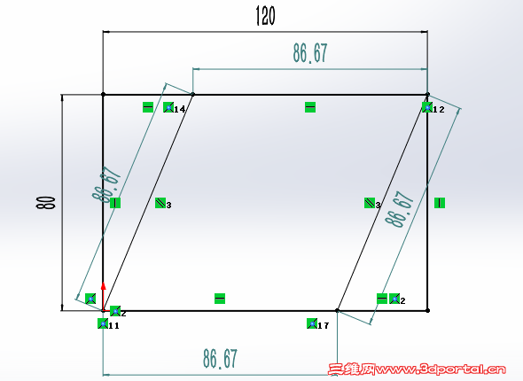

跟着 练习:)% @, T8 X7 P! @7 [7 h0 O8 V
QQ图片20170203092537.png * Y) m4 y* L  o

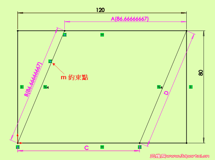

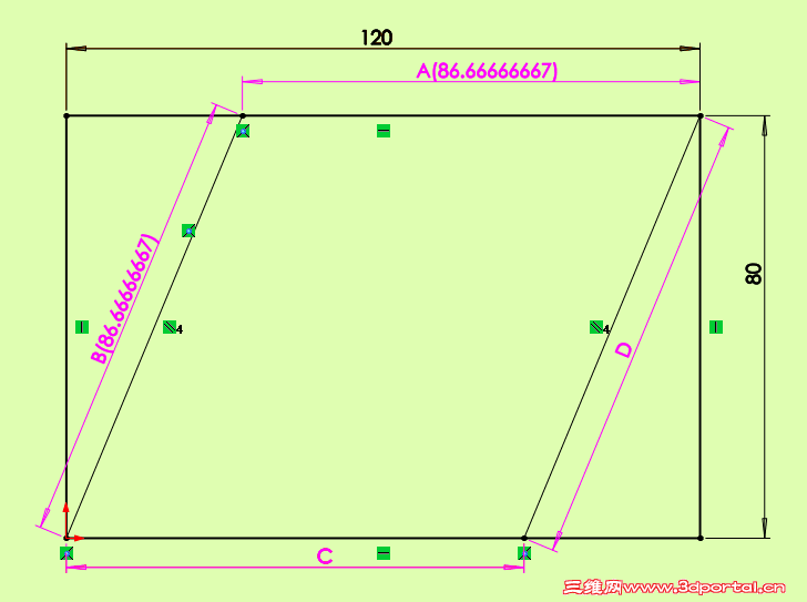

" W" Q8 l% @& e- \% ]; B謝謝o1ojacko1o大大參與,, O; @/ \% _4 |' ~5 X
2#的約束符號可以簡化如圖一,這應是最簡約的作圖,
/ s. q" G  b9 s6 L; O& s8 q+ ]1 H' ~) ~
參考圖二,另個作法如1#的m約束點又是怎麼做的?有興趣試試了.
+ e1 t% C( n8 K% Z  ~4 n- }  U% n! P# g) b
圖一  T3 w6 G% u: T2 Y8 W1 H* a0 m" _
5 J+ Z' r( N3 C+ D  B5 `% y0 z2 ?
2 r6 e9 x3 Z, A4 h( k' p3 d/ ]5 `2 ]0 b+ l' k, G: c
; c9 u& B1 t8 E; e+ m
圖二- `# o" H, r  u& w9 E8 j4 a- z
