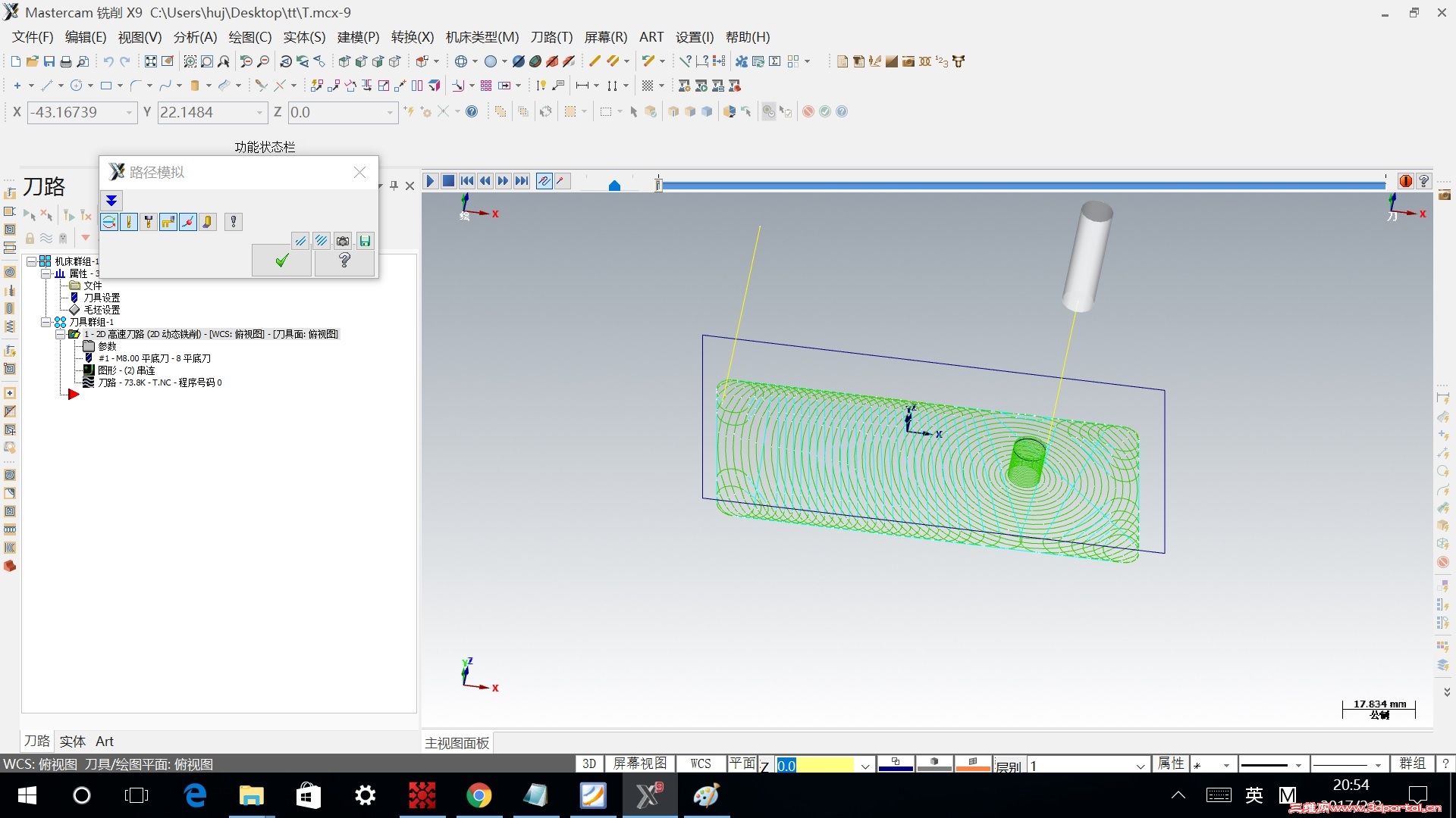

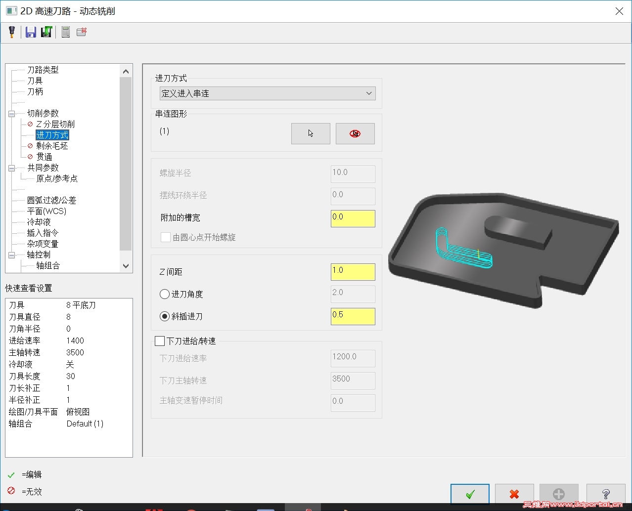

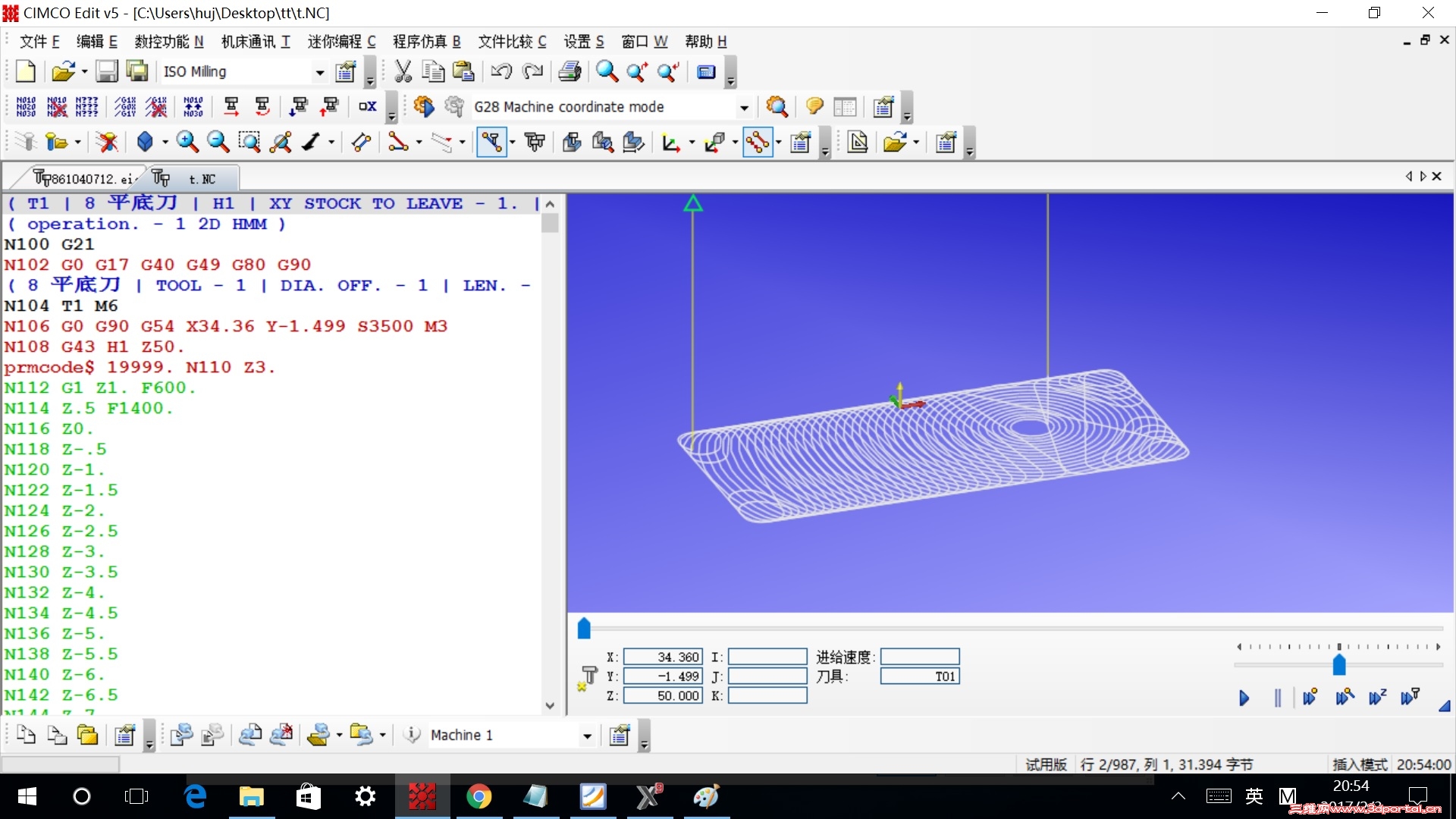

2d 动态高速进刀定义为进入串选,螺旋下刀,刀路是对的,后处理出来成了G1直线下刀跟踪调试后处理,发现nci代码到圆弧输出代码段时直接用的G1输出,找了半天也没找到在哪里赋值的代码段; Q7 g% ?) `0 E& _$ |
我用的是软件自带的后处理,用全圆铣可以输出螺旋下刀代码的。; w1 N8 u+ B) K1 s

后处理出来的刀路没了螺旋下刀,Z直接向下插

可能是软件问题

圓弧過濾處 勾輸出3D圓弧   ps: 我搞錯問題了  覺得可能是你定義串聯圖素問題造成這情況 修改串聯圖素試看看 要不然改成單一螺旋

下載試一下還真有這問題 但將圓弧過濾處 取消勾輸出3D圓弧 就好了

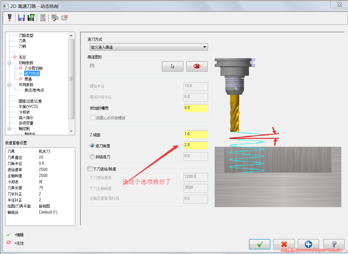

单一螺旋没问题,可以后处理输出螺旋下刀,6 j% D5 ]7 A8 R9 C0 Y! O% O
问题是软件里面可以看见螺旋刀路,用刀路分析也是圆弧,可后处理出来就没了圆弧
