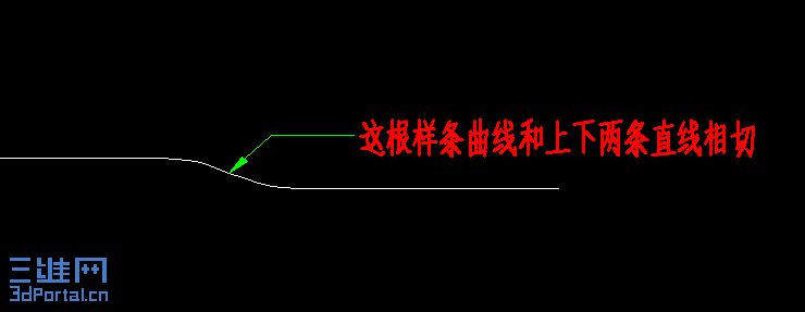

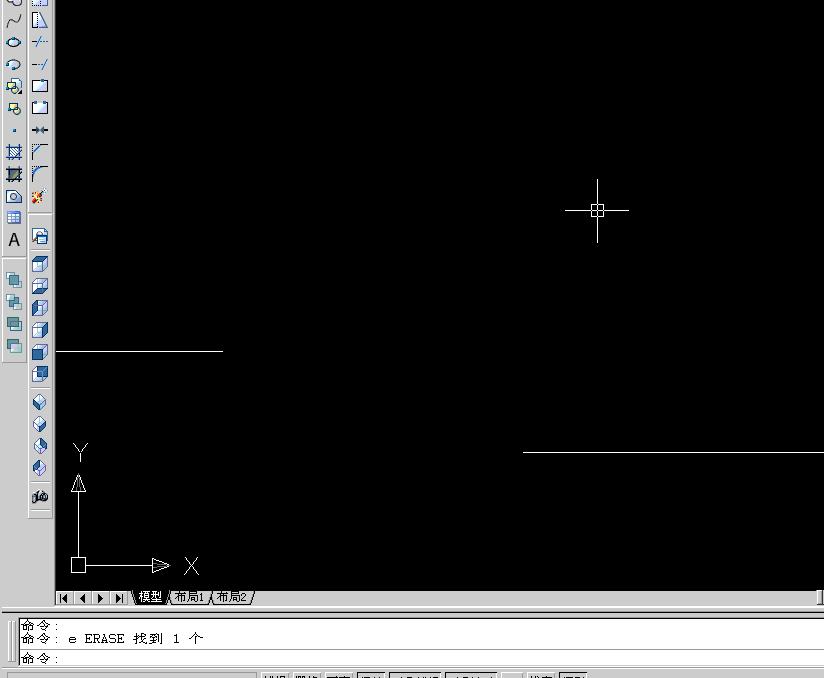

[已解决] 这个用CAD怎么画??
发表于 2006-10-20 11:40:37 | 显示全部楼层 |阅读模式 来自: 中国广东深圳
这个用CAD怎么画??
gif
gif
发表于 2006-10-20 11:42:39 | 显示全部楼层 来自: 中国北京
回复 #1 aatempcn 的帖子
是画成样条还是圆弧过渡呢?要用样条是没法准确相切的, L% d+ s: j: f& O' J, ~
& s0 j$ q7 k- @& N( u6 c
[ 本帖最后由 blackbird 于 2006-10-20 11:44 编辑 ]
发表于 2006-10-20 11:58:39 | 显示全部楼层 来自: 中国河北保定
你得说清楚一点啊,要是圆弧就好画了,样条就挺难的了.
 楼主| 发表于 2006-10-20 15:14:13 | 显示全部楼层 来自: 中国广东深圳
当然是样条啊,我画得够清楚了啊
上下各一根直线,中间一根样条曲线。只有三根线
发表于 2006-10-20 15:54:03 | 显示全部楼层 来自: 中国北京
回复 #4 aatempcn 的帖子
样条本来就是近似模拟光滑曲线的,所以没有办法做到精确相切。在机械制图中,所有的形状都必须由尺寸来限制,一般不会用样条画外形的

发表于 2006-10-21 08:43:13 | 显示全部楼层 来自: 中国湖北宜昌
你要先告诉我样条曲线的方程我才能确认这个图形存在!你是不是顺序错了,先有样条曲线再有直线与之相切才有存在的可能而且样条曲线的曲率是不定的根本不可能有你图中那么好的平行相切情况.

发表于 2006-10-21 11:05:33 | 显示全部楼层 来自: 中国吉林辽源
用样条命令直接画出。
2 m2 I  f* I& b$ B0 E
' P( \, \2 z$ g& C, a+ u0 s9 \
, k& [3 w8 e- J9 P7 l[ 本帖最后由 fox0403 于 2006-10-21 12:01 编辑 ]
spline.swf
178.51 KB, 下载次数: 20
spline.rar
834.82 KB, 下载次数: 16
blackbird + 5 应助
发表于 2006-10-21 19:51:34 | 显示全部楼层 来自: 中国广东深圳
试试看,能不能画出来!
发表于 2006-10-21 20:15:45 | 显示全部楼层 来自: 中国江苏南京
这个不用试肯定可以直接用样条线命令画出的!
3 B: D1 z5 i+ c5 V " R/ E4 o4 G/ {  t- p4 n
命令:SPL
& N* e2 S( v* b1 b6 A分别连接两条直线的端点,确认后指定起点与一根直线相切,再指定终点与另一根直线相切。
blackbird + 3 应助

 楼主| 发表于 2006-10-22 12:13:46 | 显示全部楼层 来自: 中国广东深圳
回复 #10 fox0403 的帖子
谢谢!我在一张图纸上见到这样线条,还以为是用别的软件画出来,然后转成CAD的呢。
5 ~! z1 v5 m" I6 S. Q& Q$ W还和楼上的一些井底蛙说一句,现在的工业设计中,这样的外形是很多的,外形是不需要非常准$ |  s5 G7 u( ?( ^5 P, x) t
确的数值的,加工可以用CNC。$ r9 x$ Y9 _0 W( q4 _; m: ]

发表于 2006-11-12 18:43:32 | 显示全部楼层 来自: 中国江苏南通
  用样条命令spl直接画出,因为样条线是有方向的(端点),可能有不少人都没有注意这个问题。分别连接两条直线的端点,确认后指定起点与一根直线相切,再指定终点与另一根直线相切。这样就可以画了。
